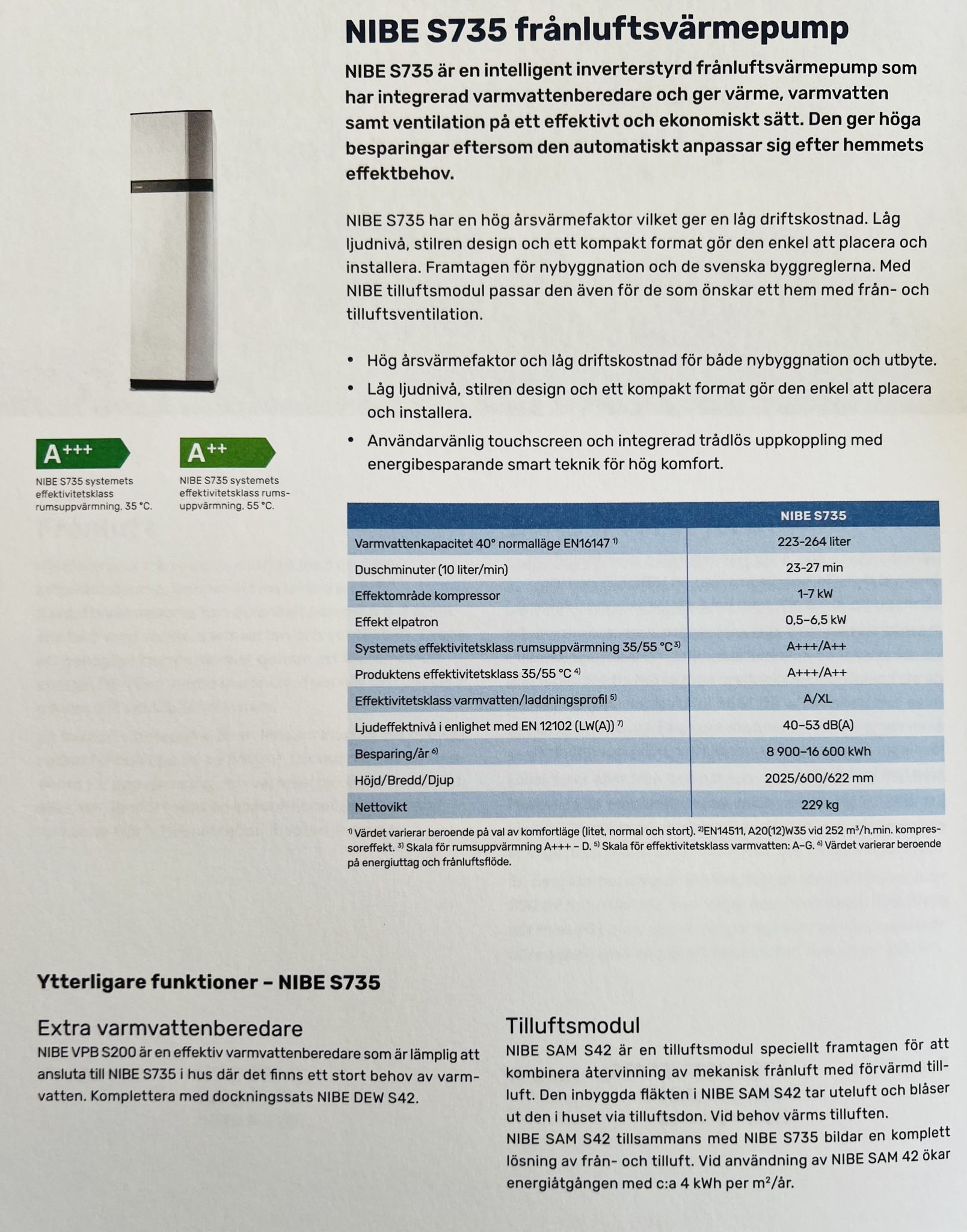

Bara och bara, betydligt större kompressor än 495 twin och inverter variant. Jämfört med 495 Twin så sänker jag årsförbrukningen från 12.500 till 7300. En Bergvärme kanske jag kommer ner till 5300. En skillnad på 2000kwh om året. Investeringen på Bergvärmen går inte att tjäna ihop.Nissens skrev:
Du har kanske sagt det men vad är effekten på denna S735?M M@ZE skrev:
Den förbrukningsminskningen är ju ännu så länge teoretisk antar jag?
Nej det ska det inte göra vad jag hört från Nibe.D djac skrev:
Enligt Nibe ska den finnas på Nordbygg mässan, jag har en kompis som skulle gå dit och prata lite och se om det fanns något infoblad osv. Återkommer på den.

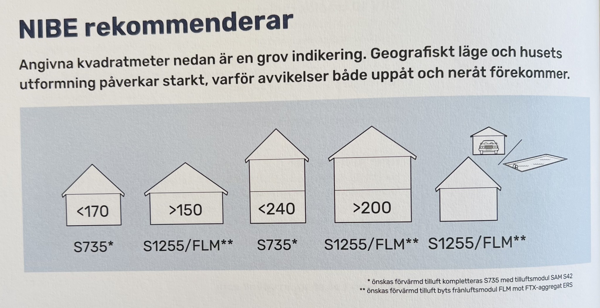

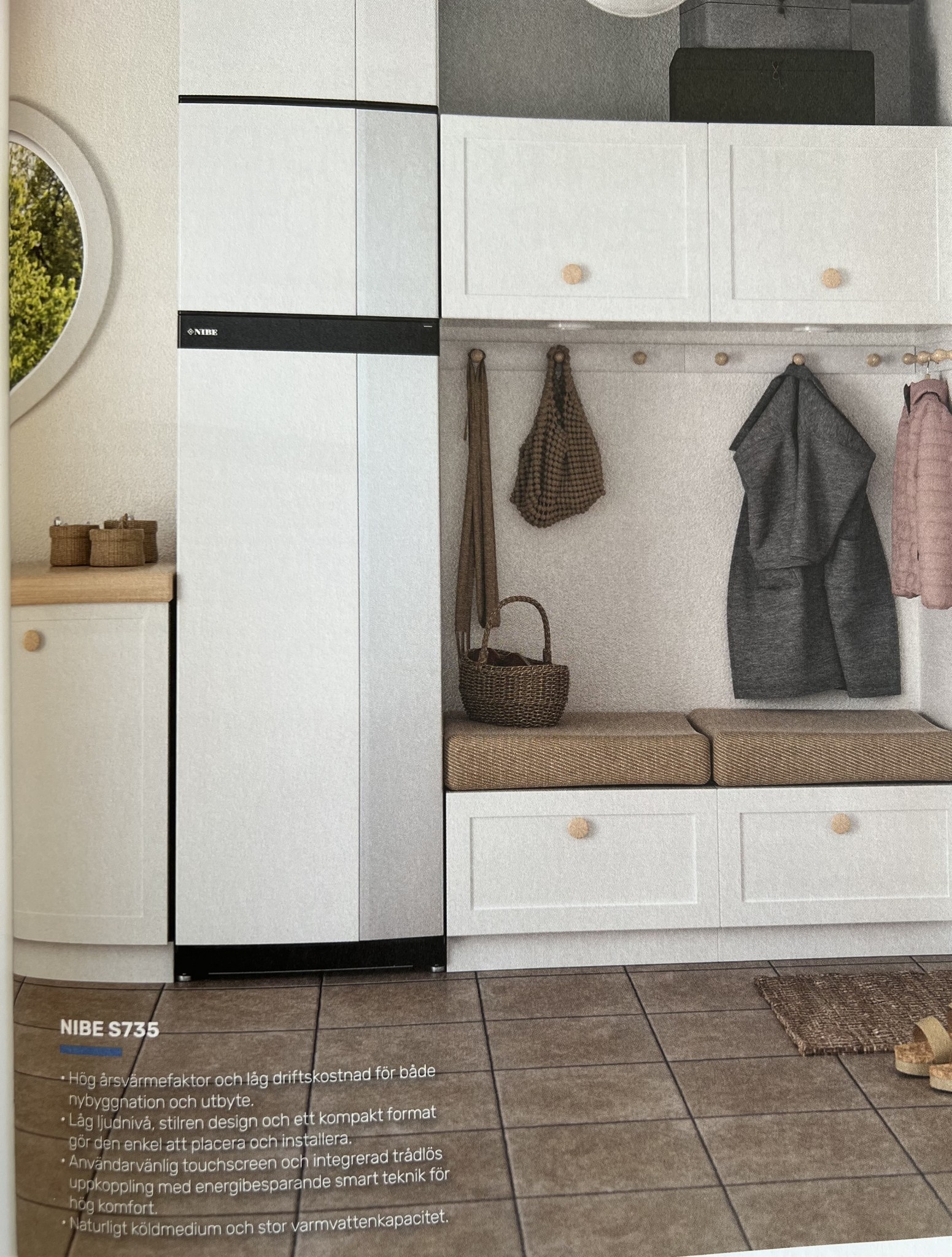

Lite info
