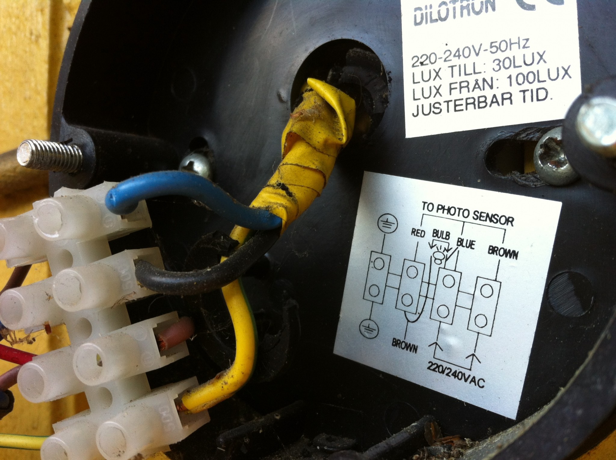

Ena utebelysningen ska bytas och vad jag kommit fram till är det följande som ska kopplas:
Blå=Blå=N
Svart=Brun=L
Gul=Gul=PE
Kan det vara något annat?

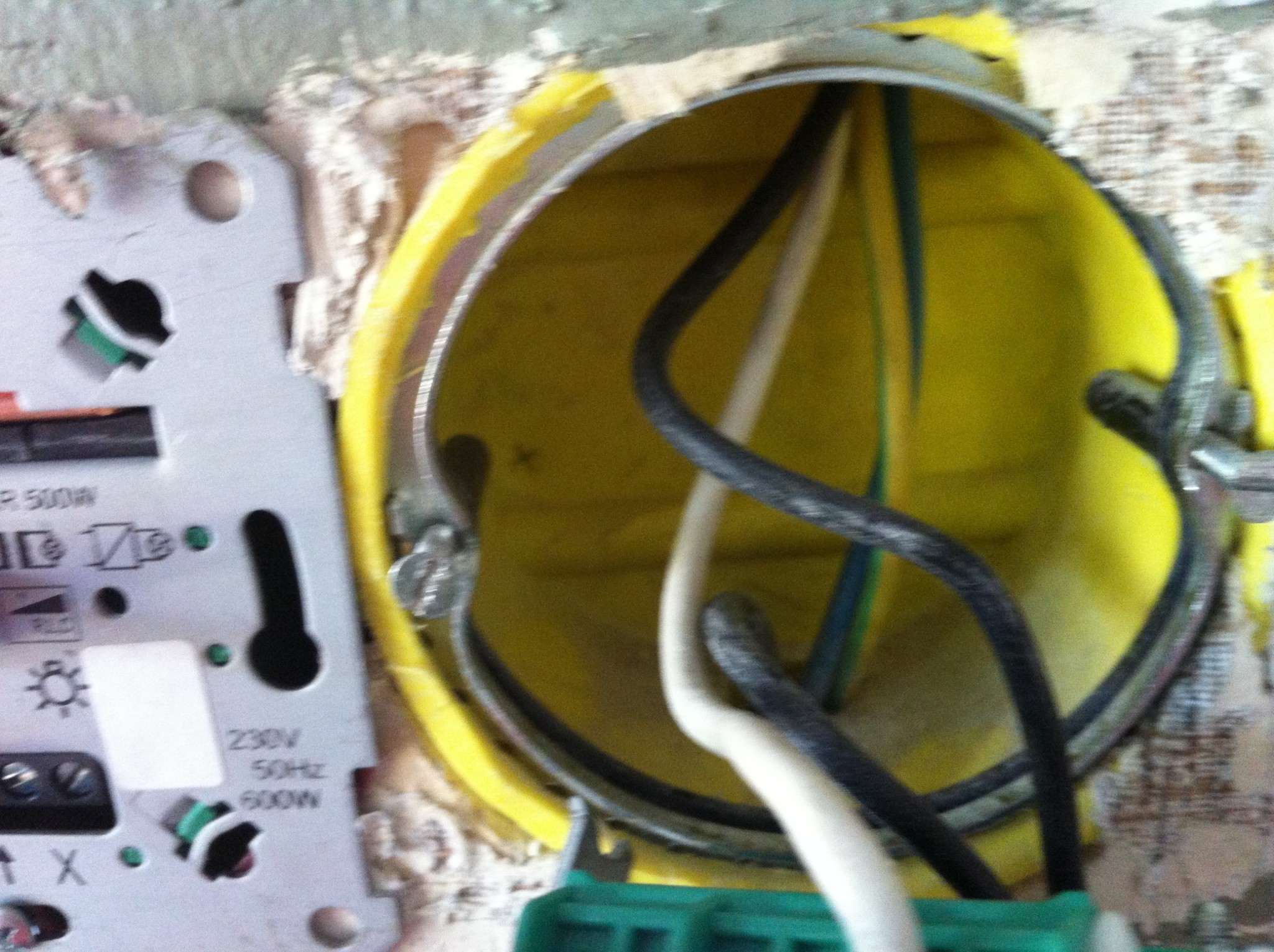

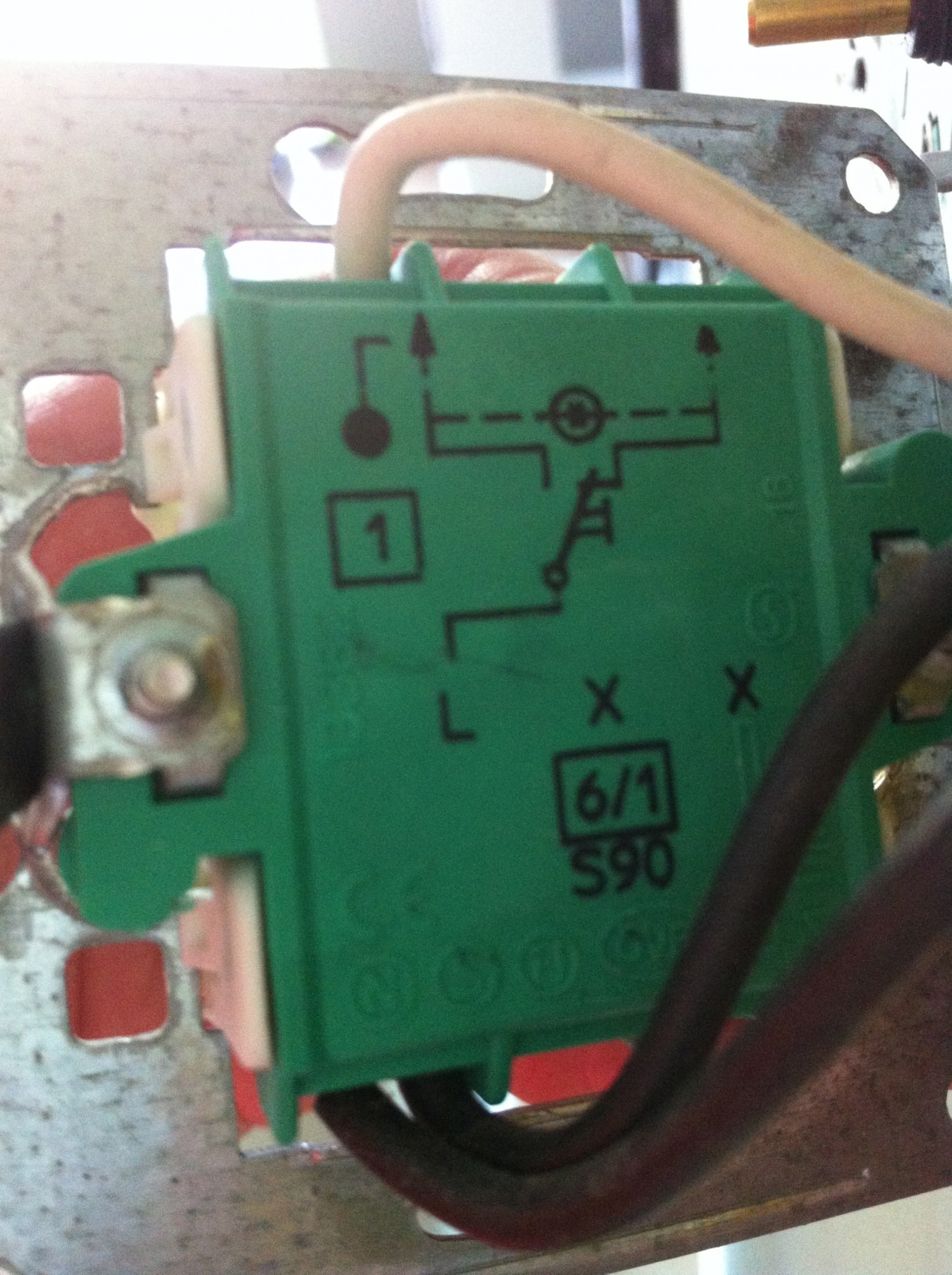

Bilder på gamla lampan och belysningsknappen i huset. Belysningsknappen styr två lampor idag, varav den ena alltså ska bytas.

Du kan anta att det är så, om vi enbart på matningssidan av sockerbiten:
Blå = N, Svart = L, Gul/grön = PE.
Hur den nya lampan ska inkopplas bör framgå av inkopplingsschemat.
Sedan verkar det finnas en kopplingsdosa mellan strömbrytaren och lamporna som gör att färgerna inte går att mappa ihop direkt.

Tack för ditt svar. Ja, det finns en kopplingsdosa mellan strömbrytaren och lamporna gömd någonstans.
Inget kopplingsschema följde med, utan vi kör blå till blå, brun till brun och gul till gul. Det blir ytterligare en kopplingsdosa alltså för nya inkopplingen.
