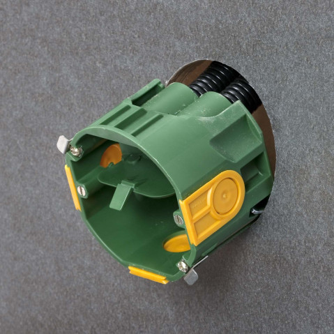

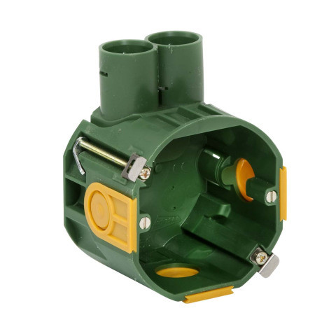

Lösning 2. Beroende hur badrummet ser ut och vad det är för vägg så är man ett proffs så kanske man kan klara av att hacka sönder de två som sitter och sen fälla in 3 st rotdosorn jämte varandra för att få de infällda och slippa förhöjningsramen i lösning 1. Värt att tänka på att man måste skära bort "sidorna" på rotdosorna för dessa går inte montera 3 på rad då de hamnar för långt i mellan varandra annars. En sak man även få se över är reglar och hur befintliga hål är så att de går att täcka och att rotdosorna har något att fästas i. Spik på insidan av dosorna är strängt förbjudet!
Lösning 3 Variant av lösning 2. Detta beror även på hur badrummets vägg ser ut och väggen på andra sidan. Är det gips och en målad vägg så är det inga problem att välja denna lösning. Såga ut ett lagom stort hål på andra sidan väggen. Plocka bort nuvarande dosor eller sätt ihop alt byta ut mot 3 nya och fäst de i varandra så möjlighet för kombinationsram finns. skruva fast på en planka och skruva mellan två reglar. och montera dina nya brytare mm. Gipsskivan fäller man tillbaka och skruvar tillbaka där det finns möjlighet (vill man tar man upp hålet mellan två reglar CC) annars fäller man in ett par brädor och skruvar den i gipsen uppe och nere och sen skruvar dit gipsskivan på de nya "reglarna". Sen är det bara att spackla och måla.

Bra svar. Badrummet är kakel och jag vet inte hur enkelt det är att göra hål för rot-dosor, antar man måste använda speciella dosfräsar för att få till en fin fasning vid kanten så att dosans kanter kan fästa där, så inte dosan trillar in i hålet. Låter som en jobbig åtgärd.
