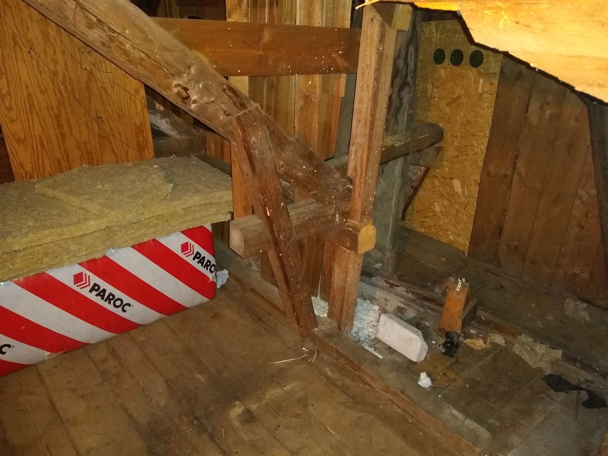

Kort och gott - har en vind i en träbyggnad där husbock drog fram. Gamla skador, men ändå skador. Vill ersätta bjälkarna men tycker det är dumt att sätta i mera mat åt dom.
Vet någon med det går att göra tunnare stålbjälkar (typ fyrkantssrör) eller dylikt som substitut istället för att riva hela taket och fylla om med trä? Hade tänkt att sätta mellan träbjälkarna och svetsa på plats/skruva fast i bjälklaget samt i varandra.
Är i zon ett och endast trätak med papp, dvs ganska lätt tak.
Vad tror ni? Dömt att misslyckas? Eller ett genidrag?

Hej igen,
Bifogar lite bilder och skisser - säg till om det finns något annat som behövs.

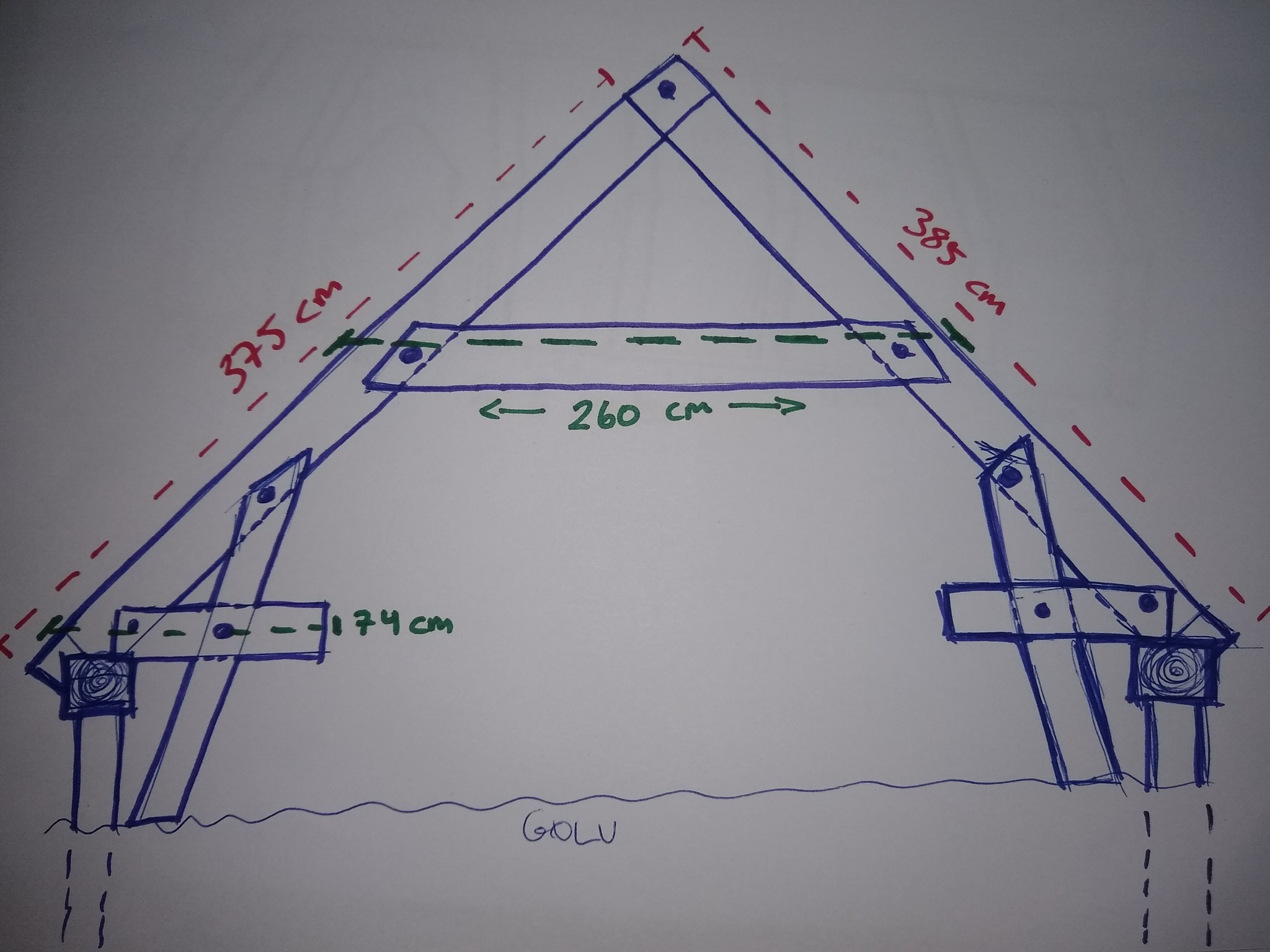

Varje bjälke är runt 145mm bred (kvadratiska, gran, kärnvirke). Taket har lättats med över 1 ton då det var 8 lager papp (stenkolspapp) som jag tog bort och ersätte med lättvikts papp istället. Taket var tacksamt för det.

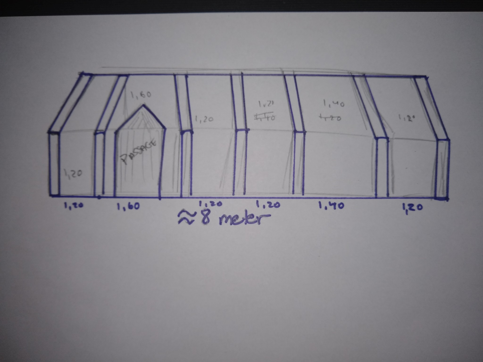

Det finns även en passage där det inte finns en bjälke, men småbjälkar är skruvade mot andra huvudbjälkar. Har illustreat det lite. Bifogar även lite riktiga bilder så det blir lite lättare. Tack igen för hjälpen!
Bjälken längst ner är 74 cm och inte 174 (kan se ut så).
Ungefär. Passagen har ingen bjälke. Se nedan.

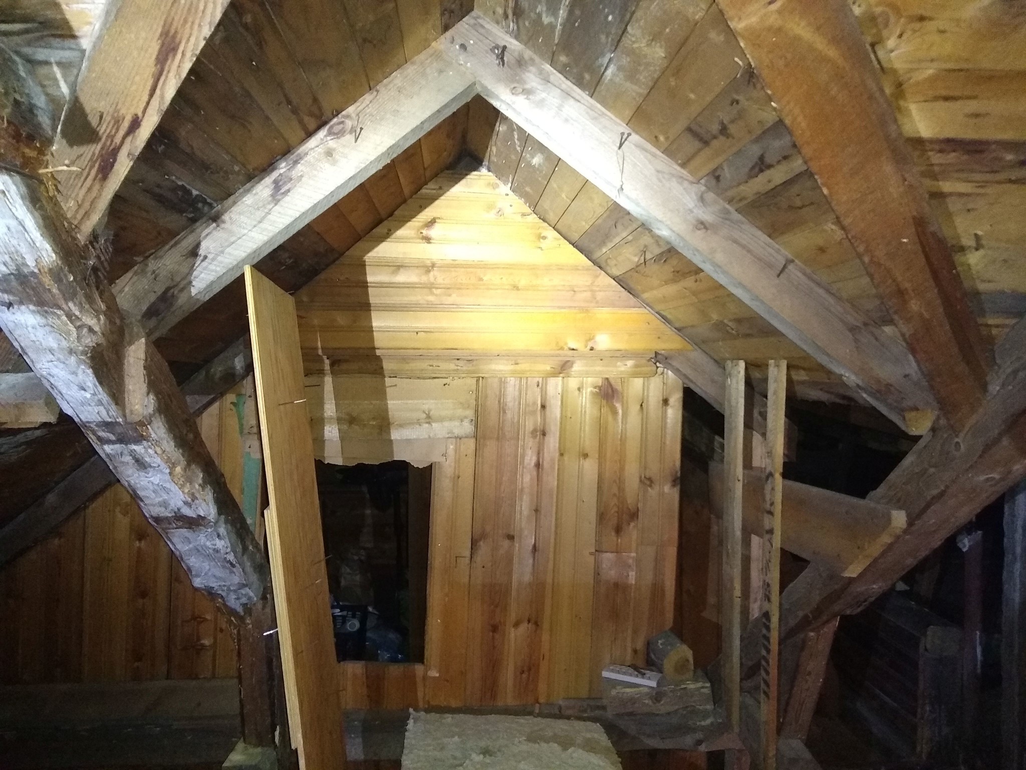

En närbild på en bjälke.
