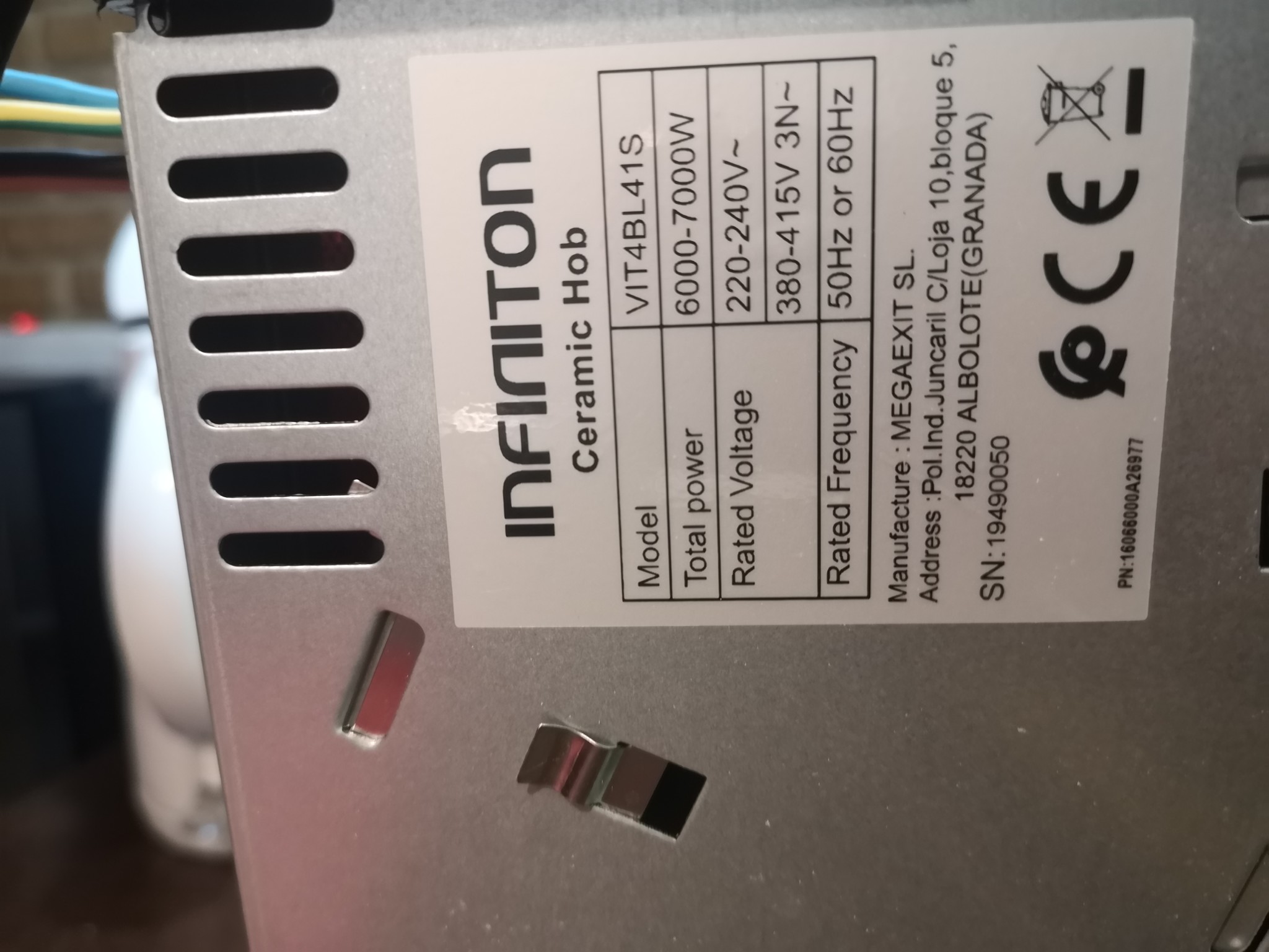

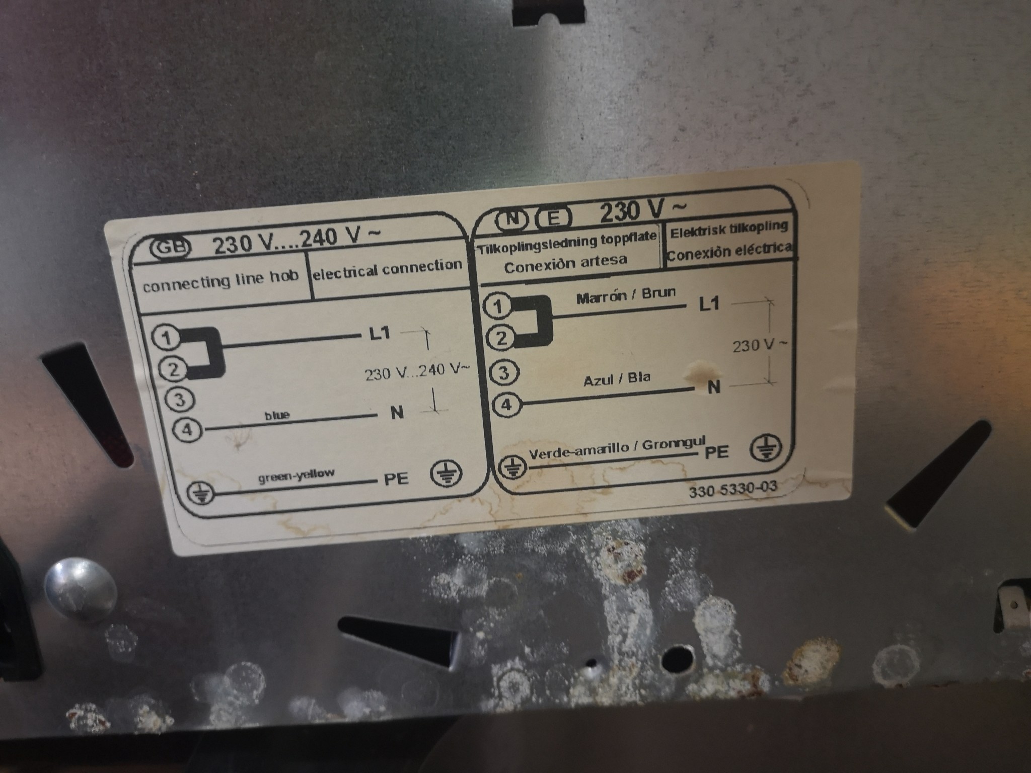

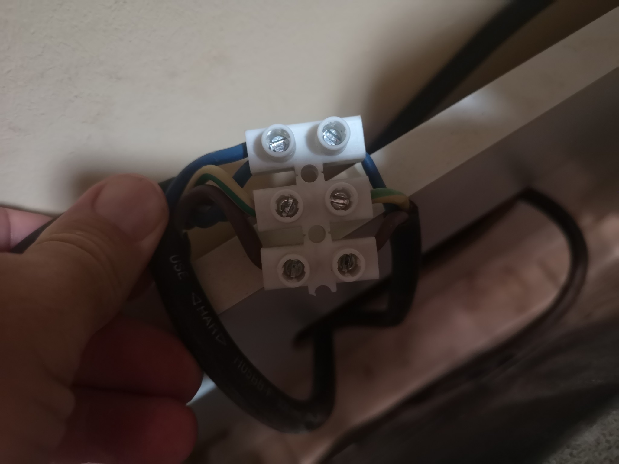

Min gamla häll gick hädan, så jag köpte en ny. Nu behöver jag lite input för hur jag kopplar den.
Av vad jag sett på forumet borde det funka, men vill ställa frågan för säkerhets skull.
Den gamla hällen har tre ledare, fas-nolla-jord. Den nya har två faser-nolla-jord...

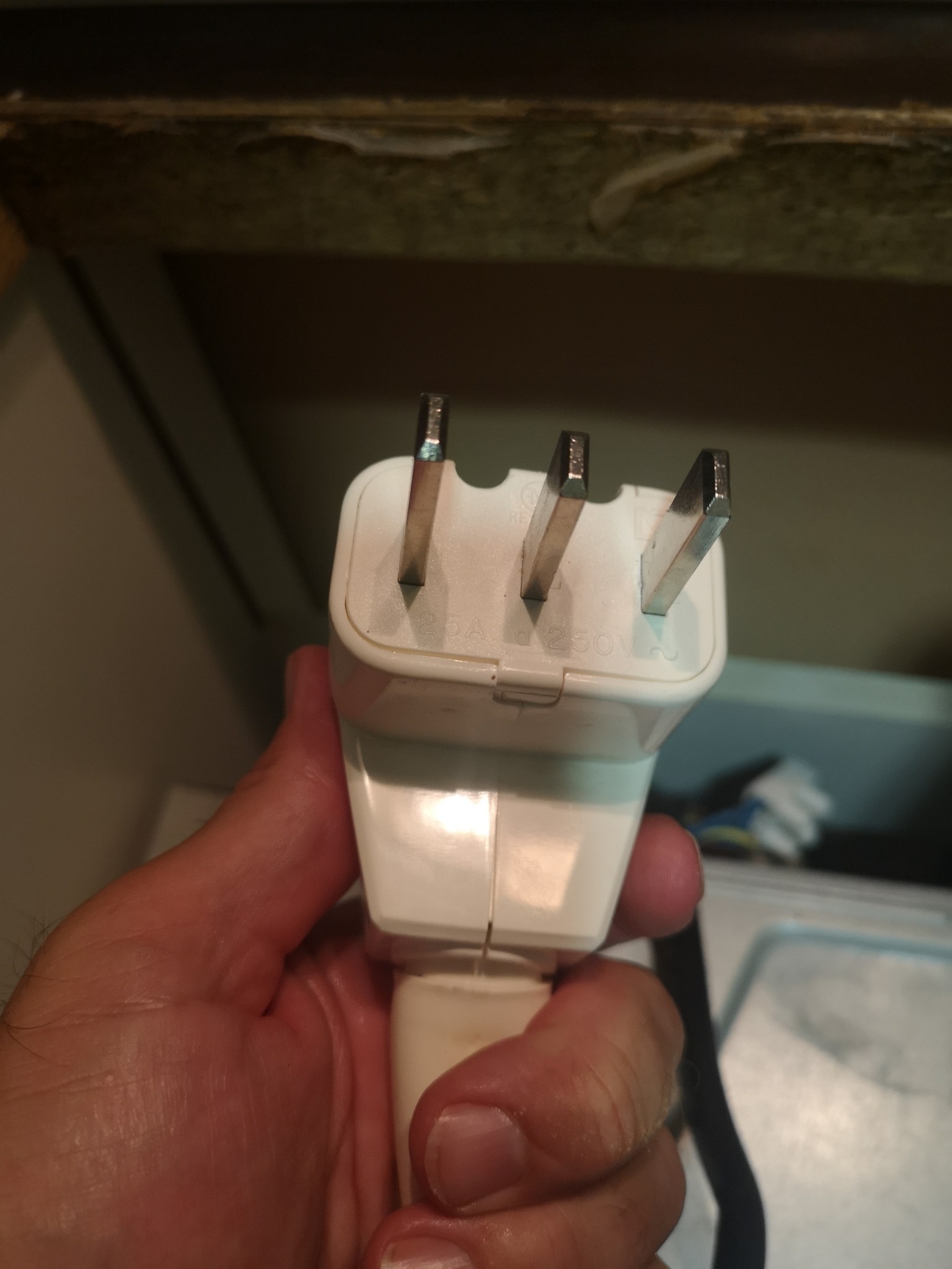

Uttaget är en enfas 25A om jag förstått det hela.
Kontakten:
Sockerbit för koppling ugn/häll (detta är i Spanien...):
Info på gamla hällen:

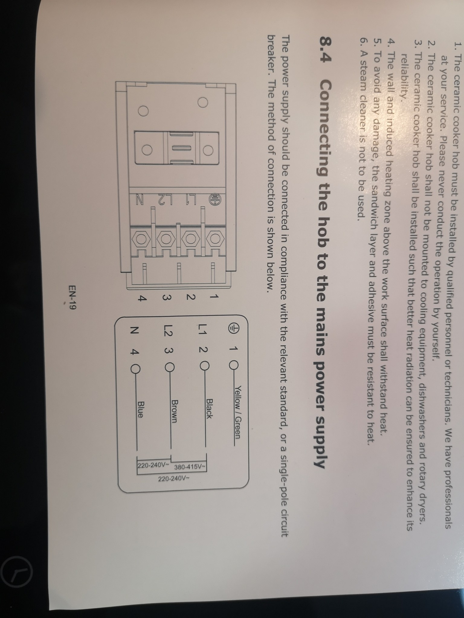

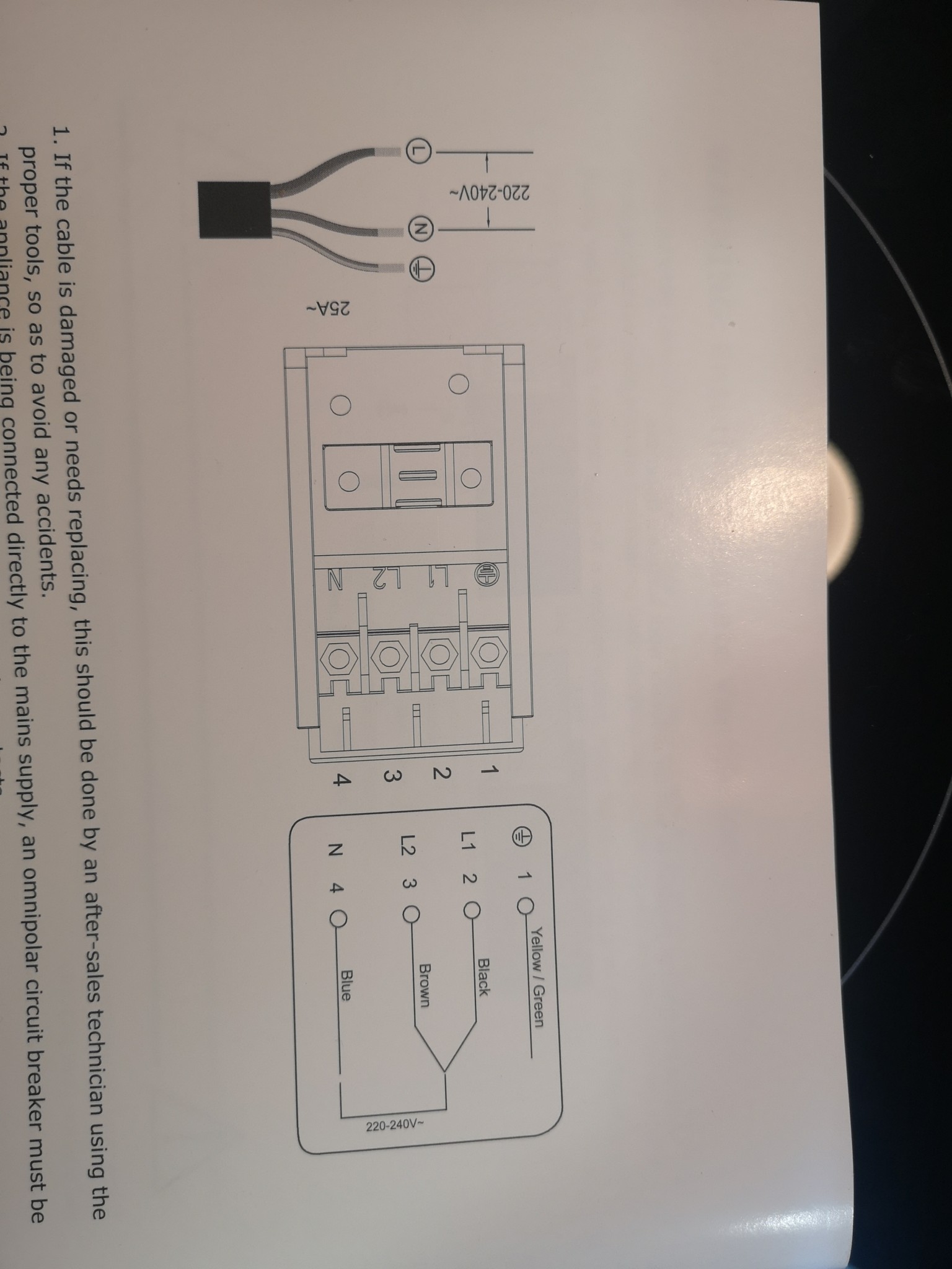

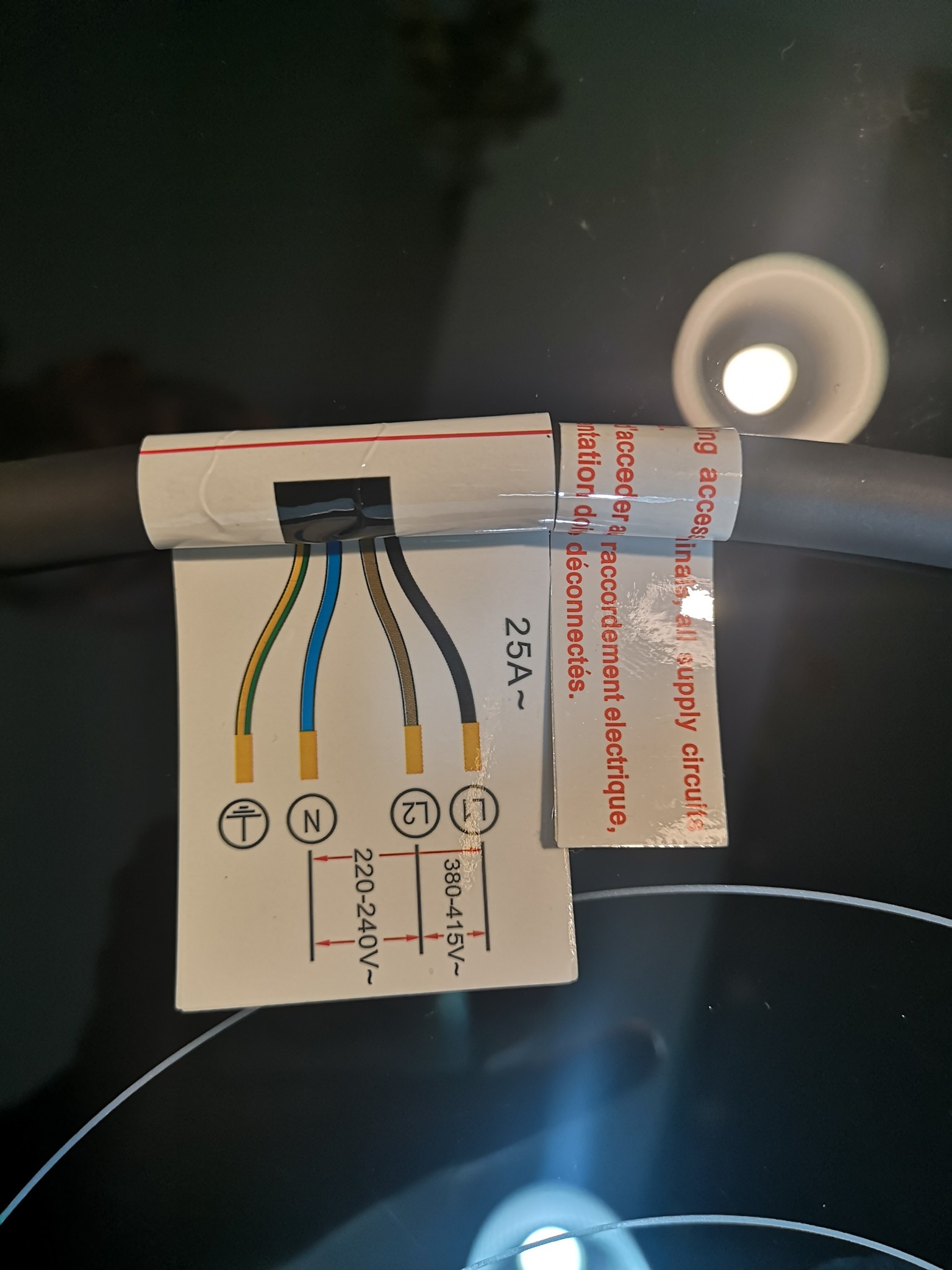

Infon jag har på nya hällen:
Kaplaget:
Manulen:
Min fråga nu är hur jag gör med L1/L2, skall dessa kopplas tillsammans i samma som gamla fasen, eller skall bara den ena (L1?) kopplas och L2 'hänga fritt'???

Hej
En bra början är att läsa Bo Siltbergs utmärka guide för inkoppling av spisar:
https://www.byggahus.se/el/koppla-in-spis-hall-eller-ugn
Ok, har läst igenom länken (och vidare) nu och med ledning av det och min understa bild (som jag tolkar som att både L1 och L2 kopplas tillsammans som jag antydde ovan) borde det vara helt ok. Tack!
