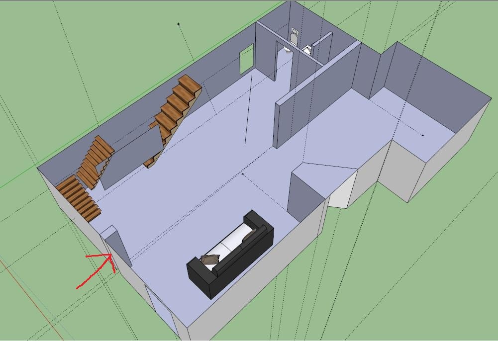

Ersätta bärande stålbalk med en kraftigare för längre spännvidd?
Jag fick tips av en forummedlem att kontrollera om den befintliga balken "hänger" pga lasten idag för att få en indikering av dimensionering. Jag tog ett långpass och testade på mitten under balken (där jag förväntar mig mest "häng") och det går inte med långpasset (1,8 eller 2m) finna tillstymmelse till "häng". Skall se om jag inte kan få tag på en laser så jag kan titta på hela sträckan.
Jag lånad en finfin nivelleringslaser av en snickarkompis och testade. Jag är tämligen säker på att jag skulle upptäckt om den böjt sig med mer än 1mm och jag kan inte se att den är böjd överhuvudtaget.
Detta gör mig (fel eller inte?) rätt säker på att jag inte behöver öka dimensionen om jag förlänger 1m (från 5,1m till 6,1m). Jag vet inte vad som anses acceptabelt, men enligt spännvidd/400 så skulle 1,2cm nedböjning vara acceptabelt med nuvarande balk.

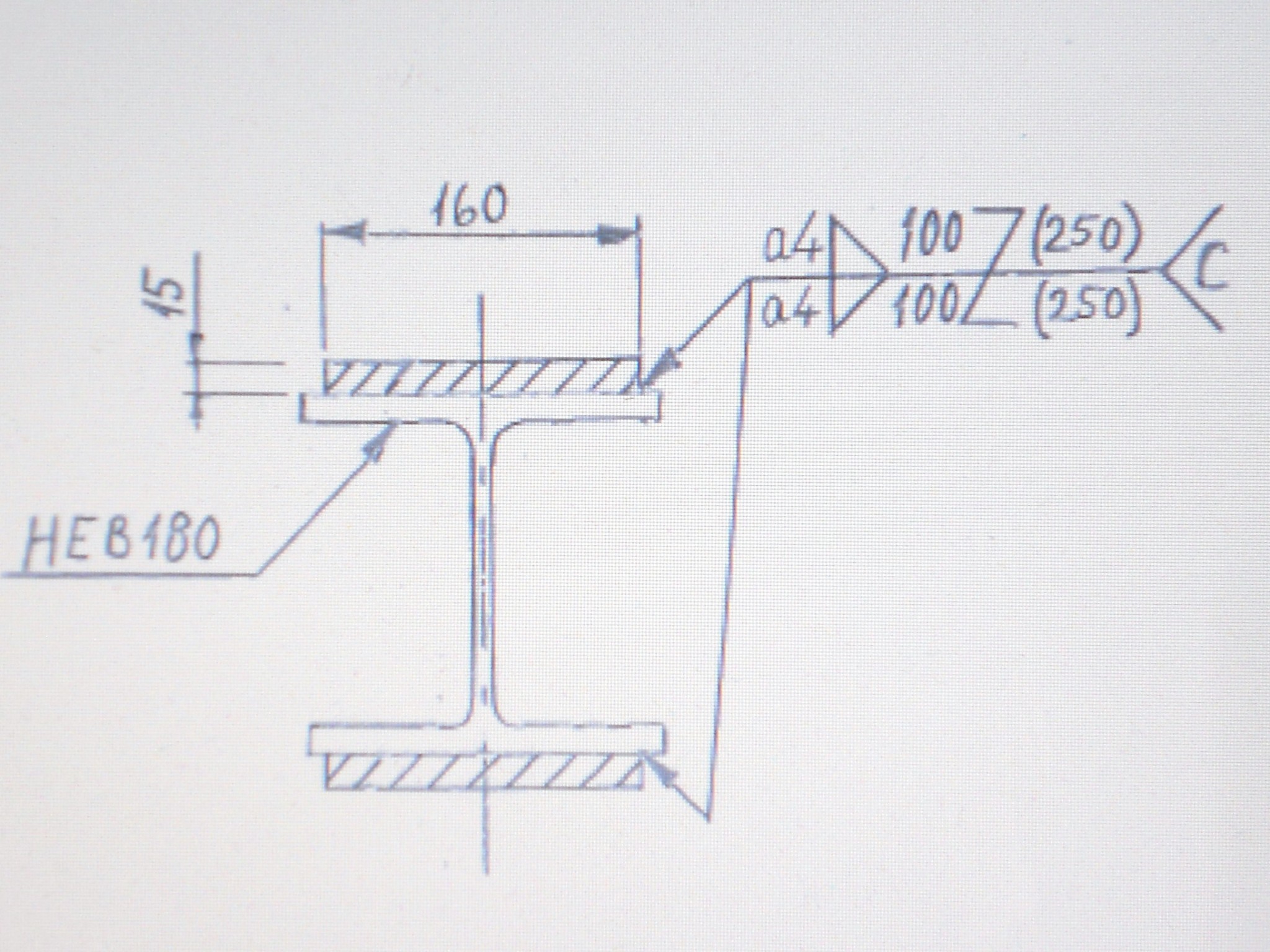

När det gäller balken så låter det som en bra idé att låta en riktig svetsare bygga på den befintliga balken. Jag föreslår att du också bygger på flänsarna, enligt bifogad skiss, längs hela balkens längd. Påbyggnaden av flänsarna gör att balken får en böjstyvhet motsvarande HEB220.
Balkens liv behöver du inte förstärka, det räcker gott och väl med HEB180-livet. Du har väl kollat att det verkligen är en HEB180 med flänstjocklek 14 mm och livtjocklek 8,5 mm? (Det är lätt att ta fel på HEA och HEB, de är snarlika).
Skissen finns som pdf-fil, jag kan maila den om du vill ha den. (Kunde inte lägga in pdf-fil här, så jag fick fota av pdfen på datorskärmen med digitalkameran för att få en jpeg-fil)

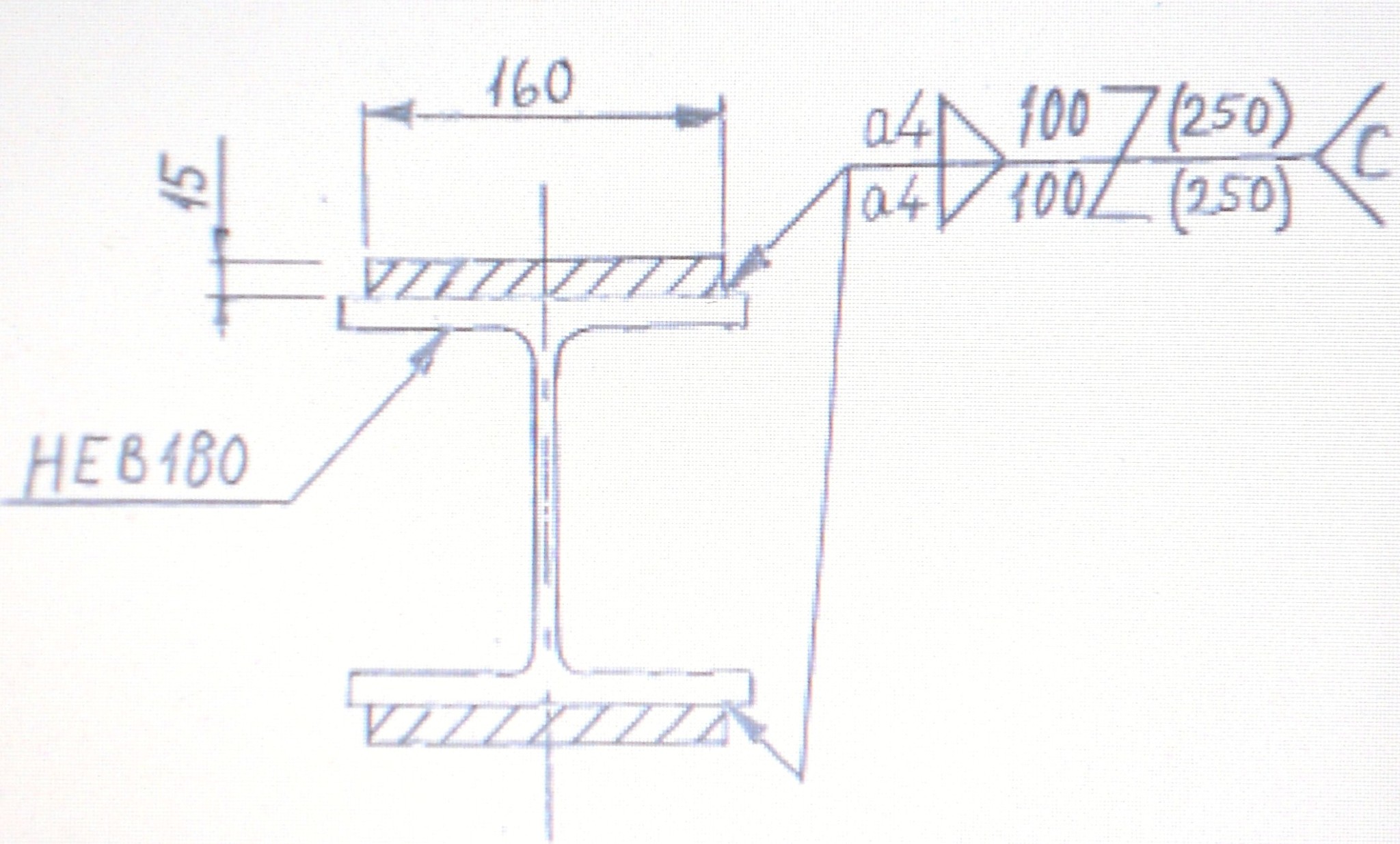

Nu slumpar det sig att svetsarna var här igår och förlängde den. Och ja, jag hade mätt att det var en heb (och svetsarna förlängde med heb180 och det passar perfekt). Jättetack för iden att svetsa på flänsen, hade varit perfekt att göra för att vara på den säkra sidan. Faktum är att jag nog skall höra om jag kan få hit dem igen och förstärka enligt din ritning. Jag skall fundera på det.
Som sagt, stort tack för din input och ritning. En dag tidigare så hade jag fixat dit det direkt när de ändå var här.
Ojdå, synd att jag inte var lite snabbare med att skicka inlägget! Tanken var ju förstås att svetsgubbarna/gummorna bara skulle behöva komma dit en gång och att justeringar för den ändrade balkhöjden skulle göras i samma moment. Nu kanske det blir besvärligare med den saken. Hoppas du hittar en smidig lösning, nu har du något att fundera på iallafall
Den undre förstärkningen måste inte gå ända fram till upplagen, vilket kanske underlättar.
Den övre förstärkningen är väl mest praktisk att låta gå hela vägen, antar du vill ha en slät ovansida på balken.
Hoppas du får dit förstärkningarna nu, så du inte behöver göra om jobbet senare när du tröttnat på en svajig balk.
Inget problem Granngubben, jag är bara glad för din input i alla fall som definitivt kommer till användning om det jobb som nu är utfört inte räcker till. Att lägga dit det du föreslår och få det svetsat är inte jättesvårt för mig i detta läge (eller inom de närmaste månaderna).
