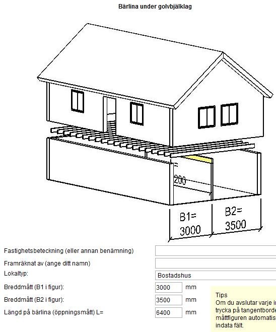

Utrymmet är ~ 65kvm och delas på mitten av en bärande lecavägg. Leca väggen är bruten i mitten där det ligger en stålbalk. Stålbalken är 180mm hög och spänner över en 5m öppning. Jag skulle vilja öka denna spännvidd till ca 6,2m. Hur mycket högre behöver en ersättare vara?

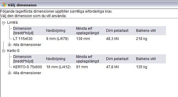

Så här ser "ritningen" ut när jag lägger in det i Moelvens beräkningsprogram. Är det någon som kan hjälpa mig att "översätta" det till en HEB eller annan lämplig balk?

HEB240 eller HEA260

Nedböjningskrav är dimensionerande. Båda stålsorterna är OK.
Tack för hjälpen! Man går alltså upp 33% i tjocklek på balken för att öka spannet med 25%.

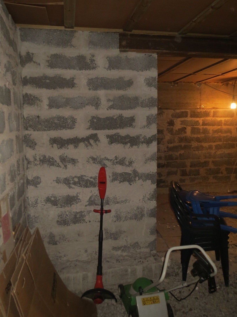

Nu har jag mätt lite mer, det som sitter där idag är en HEB180 som alltså spänner 5,1m.
Som jag har idag (finns ju inget betonggolv ännu) så ser det ut som jag kommer få "frihöjd" till den på strax över 2,1m.
HEB240 borde ju vara okey, men fasen vad de väger ser jag efter att ha kollat upp det hela. Blir nog ett stort jobb att få en sådan på plats (den får spänna ungefär 6,1m och blir därmed ca 6,5m lång).

Att gå från 5.1m till 6.5m ökar nedböjningen med ungefär det dubbla förutsatt att du har en jämnt utbredd last på balkarna. Du behöver då byta ut till en balk med ett minst dubbelt så stort tröghetsmoment som du har idag, då skulle det räcka med en HEB 220 (71,5kg/m). Låt dock en konstruktör titta ordentligt på detta.

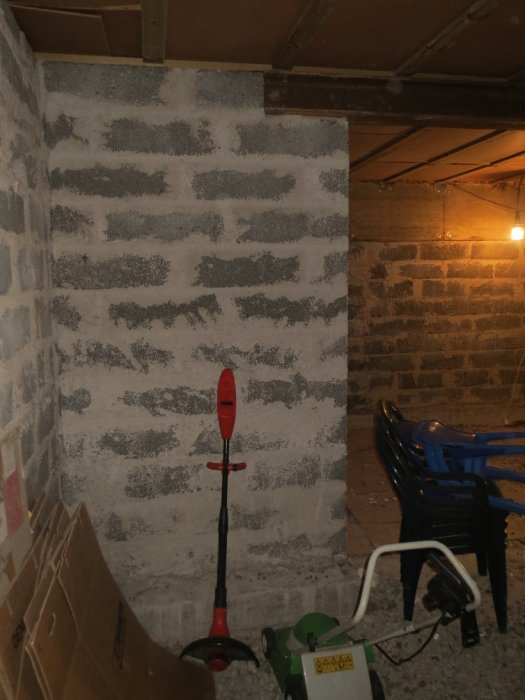

För den fiffige med ideer, så här ser det ut. Första bilden är alltså den biten av vägg som skall bort (eller inte hela, den är 1,4m men det vore bra om den blev enbart 0,3-0,4m). Andra bilden är hela spannet idag.
Jag hade en byggentreprenör förbi idag och kikade på det och han skulle prata med en konstruktör. Hans initiala tanke var att förlänga befintlig balk, men då har man ju inte tagit hänsyn till ökad totalvikt på balken... Kanske kan man svetsa den och lägga en "tunn" balk under (fast det kanske inte ens finns)?
Vet inte hur han hade tänkt sig förlängningen men jag tror inte att det är den enklaste och billigaste lösningen. Det ställer en del krav på svetsaren men om du vill skarva så gör du på följande sätt: Plåt fästs på båda sidor om livet, den kan skruvas med friktionsskruv eller svetsas. Plåt ska också fästas i över och underfläns: De kan skruvas i ena balkstycket men bör svetsas i det andra. Jag kan inte säga på rak arm vilken plåtstorlek, storlek på svets och antal skruv som behövs men något i stil med 400 x 200 x 10 för över och underfläns, kanske 6 M16 i överfläns och underfläns (i varje balkdel). I livet kanske en 200x200x10 plåt med 4 M16 (i varje balkdel). Vill du svetsa krävs det säkert 6mm kälsvets beroende på hur långa svetsarna blir och en svetsare som vet vad han gör. Någon måste naturligtvis räkna ordentligt på detta.
