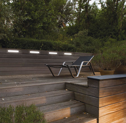

Ser din kompis trädäck ut något i stil med det här? Det här tycker jag nämligen är snyggt, men det kanske är nylagt eller oljat?
Japp, det är den nyansen (kanske något gråare). Han har lagt plana sidan upåt och de räfflade brädorna som en ram runt om.
tjenare! der finns lite olika namn på dessa hårda träslag.det som är poppis nu är nog cumaru.ett problem,är tillgången o även längderna.jag har beställt 100 kvm,fick vänta till september,på leverans.olika leverantörer,har sin egna profil på brädan.spika är inte att tänka på,måste borras o försänkas.brädan bör ha en ytter kant på ca 20mm för skruvning.det finns en leverantör i kungsbacka (Hulten) dom har kanon kvallite.
är det dom där brädorna med spår i som ni menar, så tänk om, de är några riktiga skitsamlare, och omöjliga att få rena. Finns nog inget träslag som funkar i längden att ligga ute med flatan upp.
Vad säger ni om att lägga det med den flata sidan uppåt, men att lägga den räfflade utåt på sidorna, som det ser ut på bilden? Då borde det inte samlas skräp.
tror att brädan har fasade kanter på den spårade sidan, men inte på baksidan.
