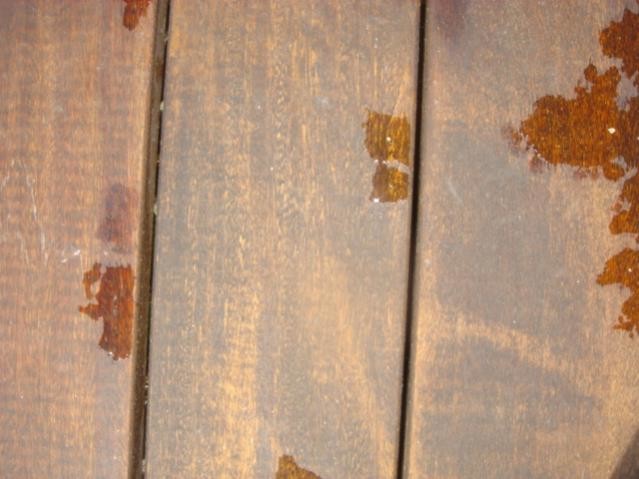

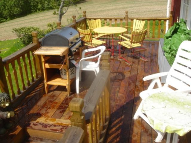

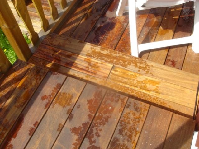

Oljar man in på våren så håller det sig hela sommaren. Till våren är det grått igen. Man bör även slipa golvet varje år tror jag. Det vill bli en svart beläggning som sot ungefär. Det är ett jäkla slipande och jag har väl varit lite lat på vissa ställen som framgår av bilderna. Bilderna tog jag nyss när det varit en regnskur och en massa pollen. Det är ca 3 veckor sedan jag oljade in plankorn och jag tycker det ser helt OK ut. Använder Cuprinol Ädelträolja.
En kusin i Uppsala kör med afrikanskt virke och han är inte helt nöja med det. Vill bli lite grått på sensommaren säger han.
Trappsteget har jag putsat riktigt men inte golvet närmast.
Närbild på slipfusket med svart beläggning.
En till bild.
Översikt av altanen.
Edit: Det var nog här jag läste att cumaro spricker mindre än andra träslag.

Eftersom jag ska bygga 160m2 blir det nog ett väldans slipande och oljande. Det är frågan om jag kommer att orka med. Jag är ute efter något som ser fräscht ut år efter år med minimalt underhåll... Får nog fundera på något annat alternativ. Det finns syntetiska träslag (blandning av plast och träfiber). Det kanske kan vara något... Lite dåligt med leverantörer i Sverige bara... Men ska undersöka saken.

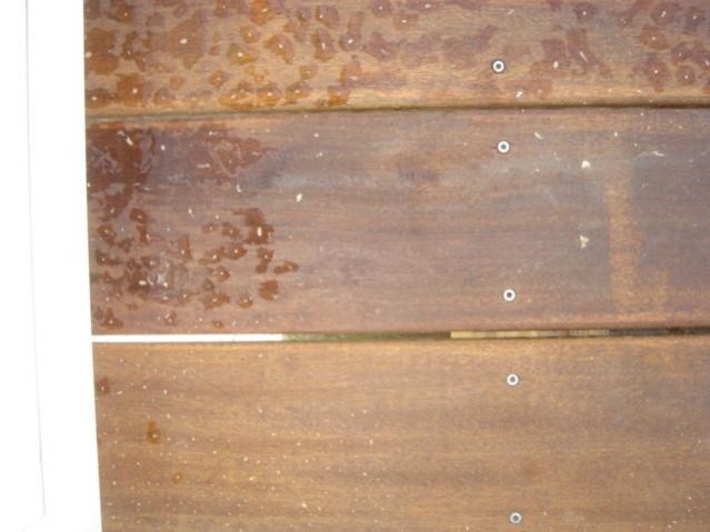

Här är en länk till ett par bilder på poolsargen

Säg till om du vill ha fler bilder så ska jag leta fram lite. Eller så åker jag dit och plåtar mera.
