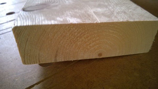

Idag har jag som övning ägnat några timmar åt att försöka rikta fem riktigt vridna 45-reglar (dessa skall sedan användas för lite mer karmjigg-tester):
Träregel med synliga årsringar och hyvelspår i arbetsmiljö.

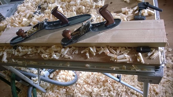

Det är ju ganska många frihetsgrader i hur man skall hyvla, så jag behöver experimentera för att hitta rätt. Använde mig enbart av no 5 och no 7 idag, skrubbhyveln får vänta lite.
Två trähyvlar på en träregel omgiven av träspån på ett arbetsbord.
Det man skall lära sig mer om är bl.a.
- vilken hyvel som bör användas när
- användande av winding sticks, rätskiva och tappa på bordet
- vilken del av arbetsstycket skall hyvlas i olika situationer
- med, diagonalt eller tvärs fiberriktning
- hyvelinställningar
- osv

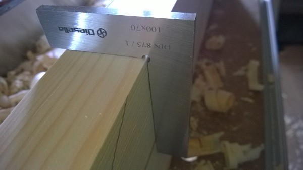

Den lilla vinkeln jag köpte passar perfekt för att kontrollera kantningen:
Hyvel och vägglist kontrolleras med verktyg för att säkerställa rät vinkel mot spån.
Ibland kunde det kännas som att jag inte kom helt rätt i teknik att hitta var jag skulle hyvla, och ibland fixade man till en sak som ställde till det på ett annat ställe o.s.v.

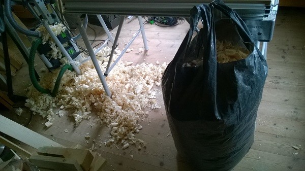

Och mycket spån blir det...
Golv täckt med träspån och en svart sopsäck fylld med spån i ett arbetsrum.
En annan fråga är vad som är bra nog resultat för att allt sedan skall bli rakt i planhyveln. Nå, det är bara att experimentera vidare! Om inte annat så får man rejält med motion! :)
