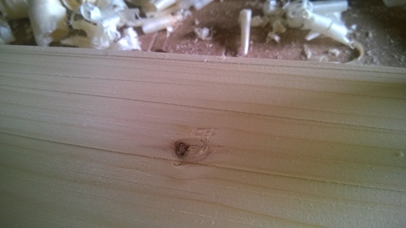

Då tog jag bungyhoppet ner till handhyvlingens förlorad...erh..förlovade land. Får se om jag kommer upp med raka brädor! Jag lär ju åtminstone få en del motion i alla fall!
Det ser lovande ut, första långa stycket, en hopplöst vriden 45-regel, blev, om inte fin, men rak! No 7 gav en del spår...
...som jag antar - rätta mig om jag har fel - beror på att stålet satt något snett, eller så får jag avrunda stålet i kanterna.

Ja det kan nog bero på att du inte rundat kanterna, kanske speciellt om du kombinerar det med att ta grova spån. Fast just när du riktar gör väl inte det så mycket tycker jag, man går ju alltid efter med en finare hyvel när man är klar med riktandet. Det behövs inte så mycket avrundning för att avhjälpa spår, enligt min erfarenhet. Jag har dock slutat med det på min långa rubank, jag tycker att det är onödigt jobb.Microkatten skrev:Då tog jag bungyhoppet ner till handhyvlingens förlorad...erh..förlovade land. Får se om jag kommer upp med raka brädor! Jag lär ju åtminstone få en del motion i alla fall!
Tack för kommentar! Jag väntar då med ev avrundningar på stålet. Det visade sig också sedan att stålet satt lite snett, så det blev bättre efter justering. Men jag måste säga att det gick förvånansvärt bra att rikta med handhyvel, jag hade förväntat mig större problem! Fast jag kanske hade tur i första försöket...
