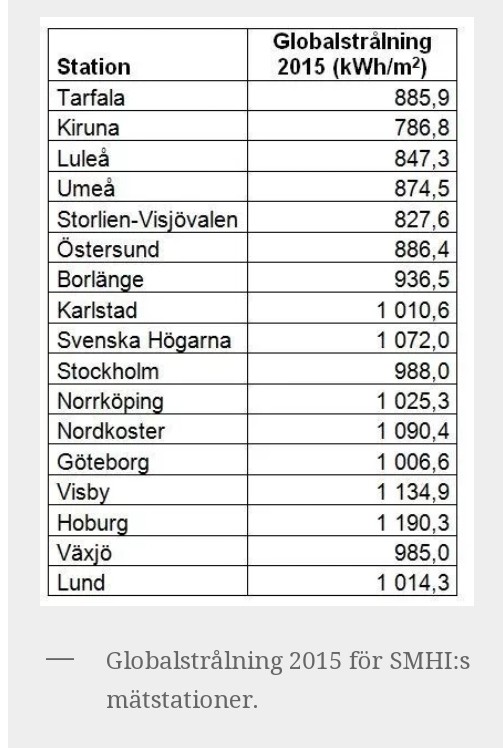

Bara, så att vi pratar rätt siffror :
Tabell över globalstrålning i kWh/m2 från 2015 på olika orter i Sverige enligt SMHI.
Det där är årsenergi inte effekt vid solsken.
Nyss pratade vi effekt. Dom där siffrorna visar energi...
