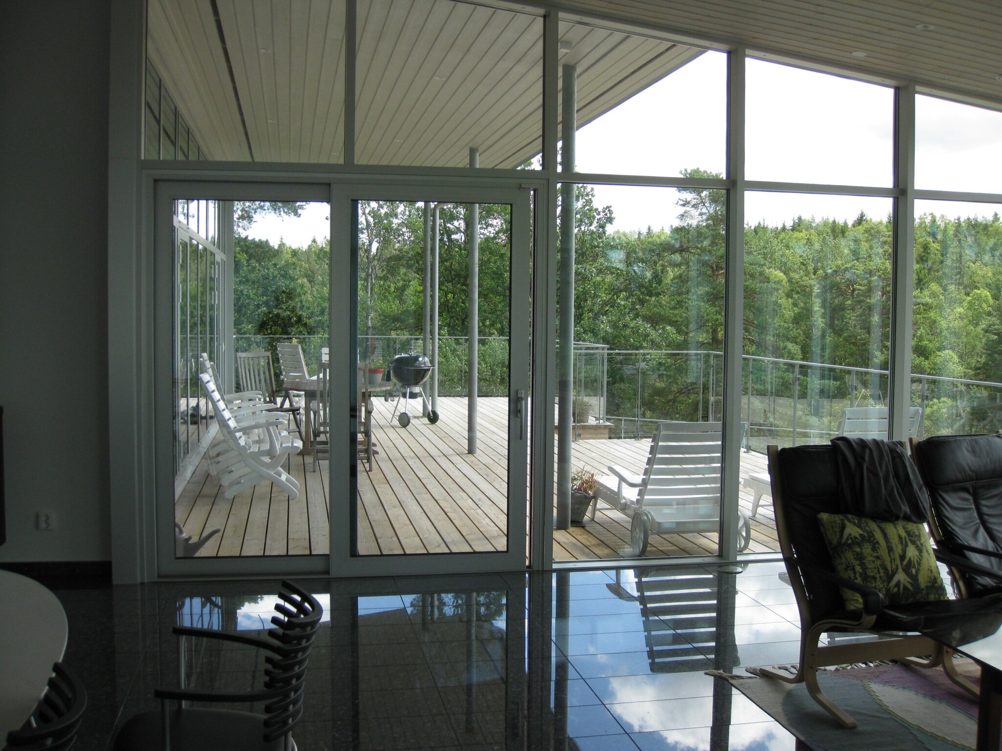

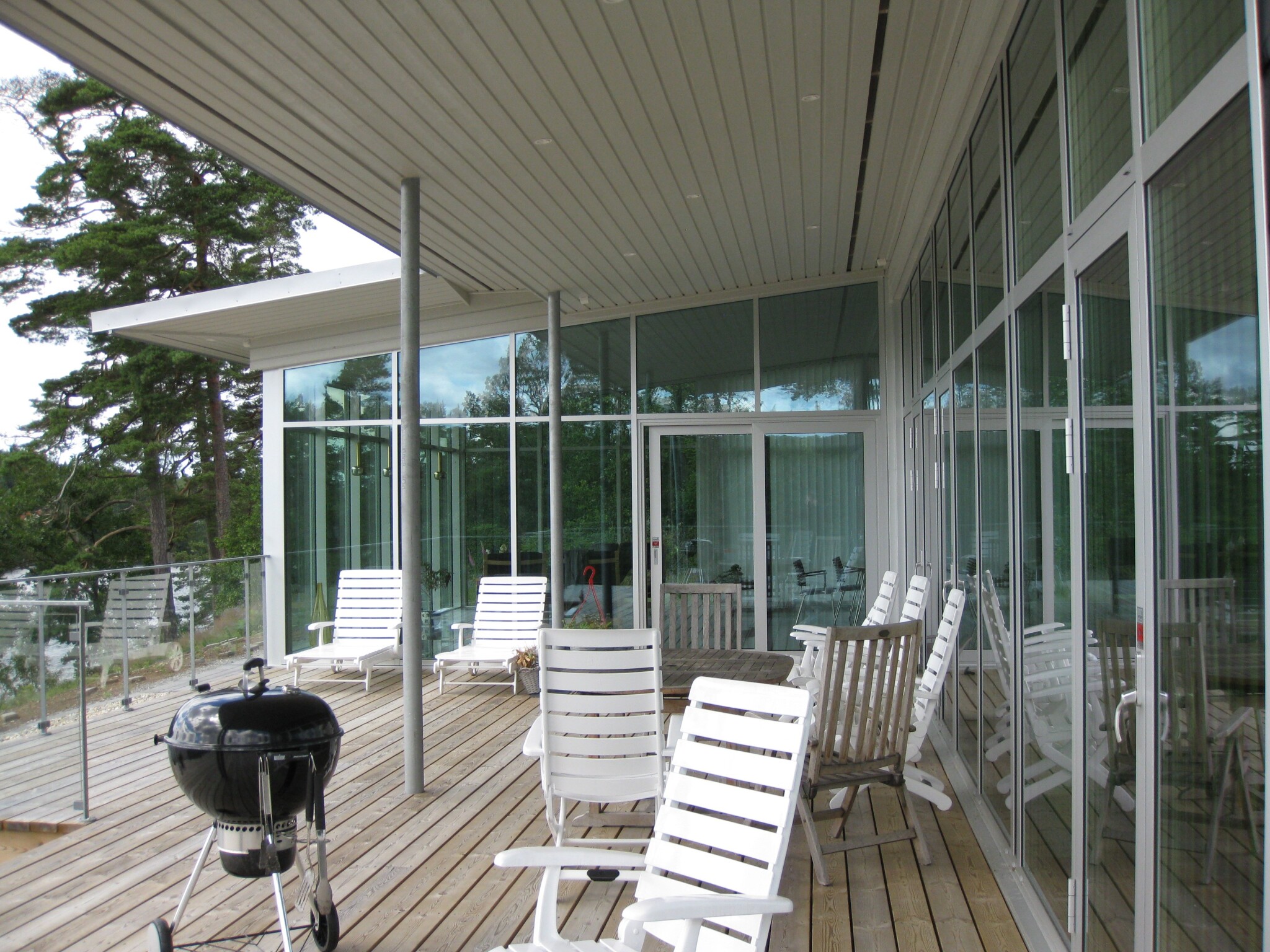

Jag har ca 3,5 m utsprång (se bilder) men med 3,6 meters höjd och rent söderläge fungerar det utmärkt. Men det blir naturligtvis mörkare än utan utsprånget.

Jag är ljusälskare och husets långsida vetter mot söder med stora, höga fönster. Mars/april till oktober täcker två segeldukstak trädäcket då det annars blir alldeles för soligt under sommarhalvåret. Under vinterhalvåret kommer solen direkt in i rummen. Jag är mycket nöjd med min lösning.

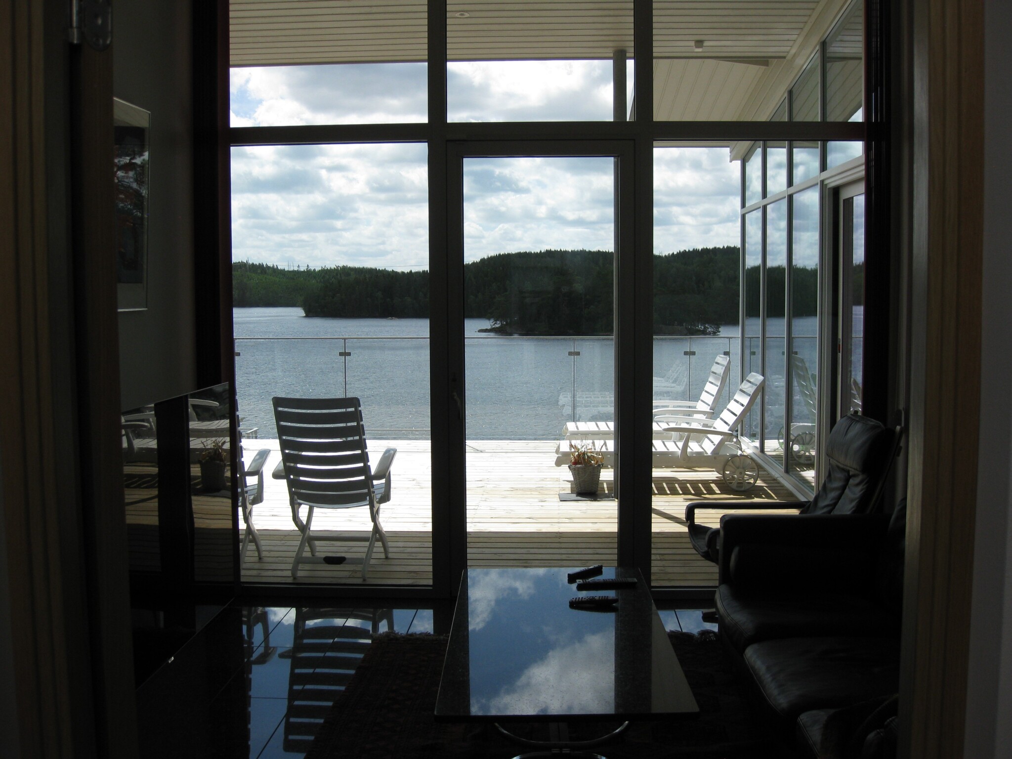

I rummet från bild 3 har jag bara ljusinsläpp från söder men det är ju hela väggen mer kan man ju inte få.
Bilden blir ju lite missvisande då kameran gör rummet mörkare än det upplevs p.g.a. det starka ljuset utanför.
Jag är nöjd men fortfarande lite förvånad över hur mycket ett stort takutsprång minskar ljusnivån i intilliggande rum.
Det gör att jag tyvärr tror att med ditt stora takutsprång och förhållandevis låga takhöjd kommer att uppleva rummen innanför som för mörka.
