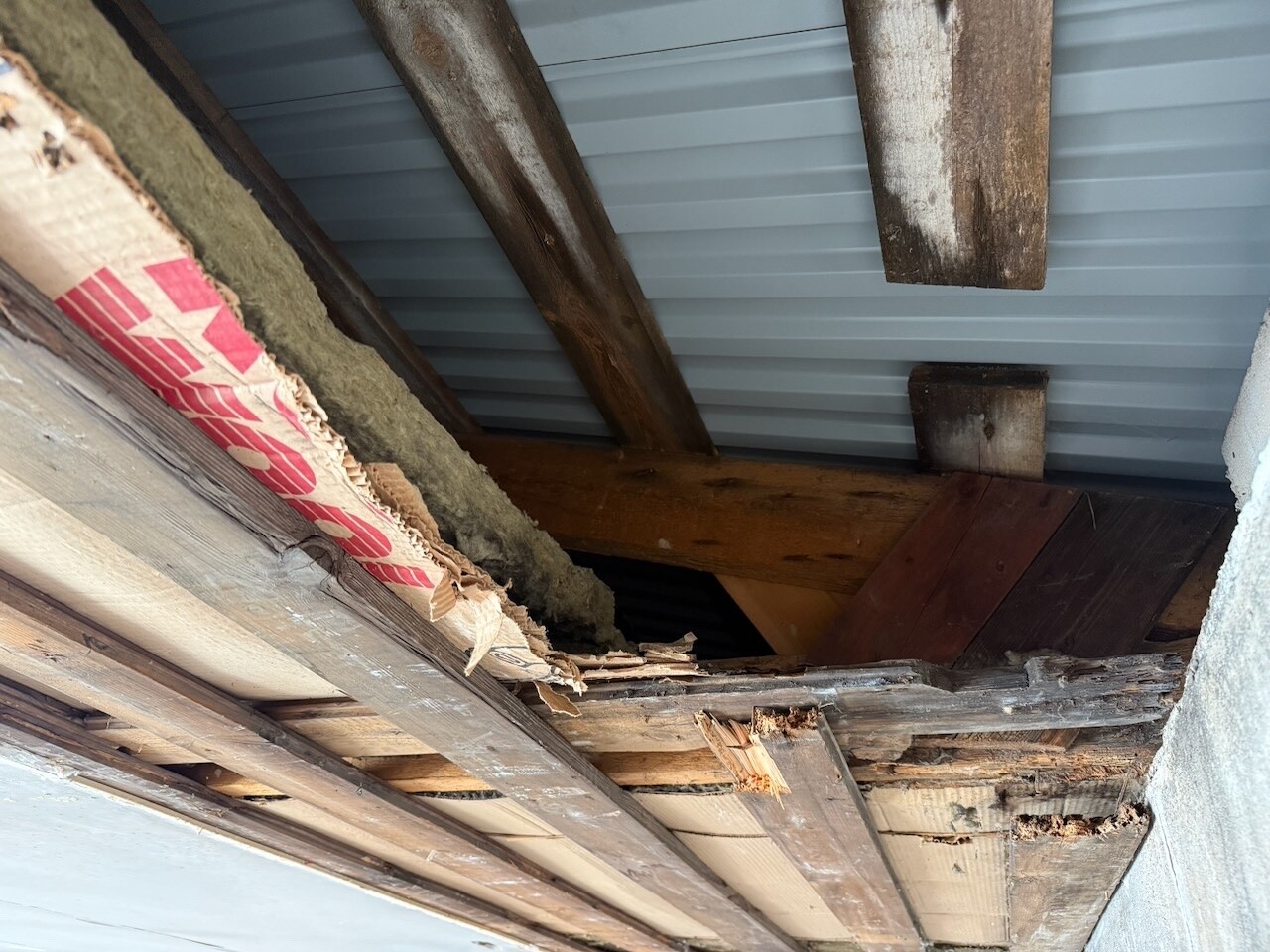

Jag har bytt det rostiga (men fortfarande täta) plåttaket på mitt 50+ år gamla garage. Invändigt tänkte jag nu byta murket virke och hålet i en gipsskiva efter en gammal genomföring för avluftning av avloppet.

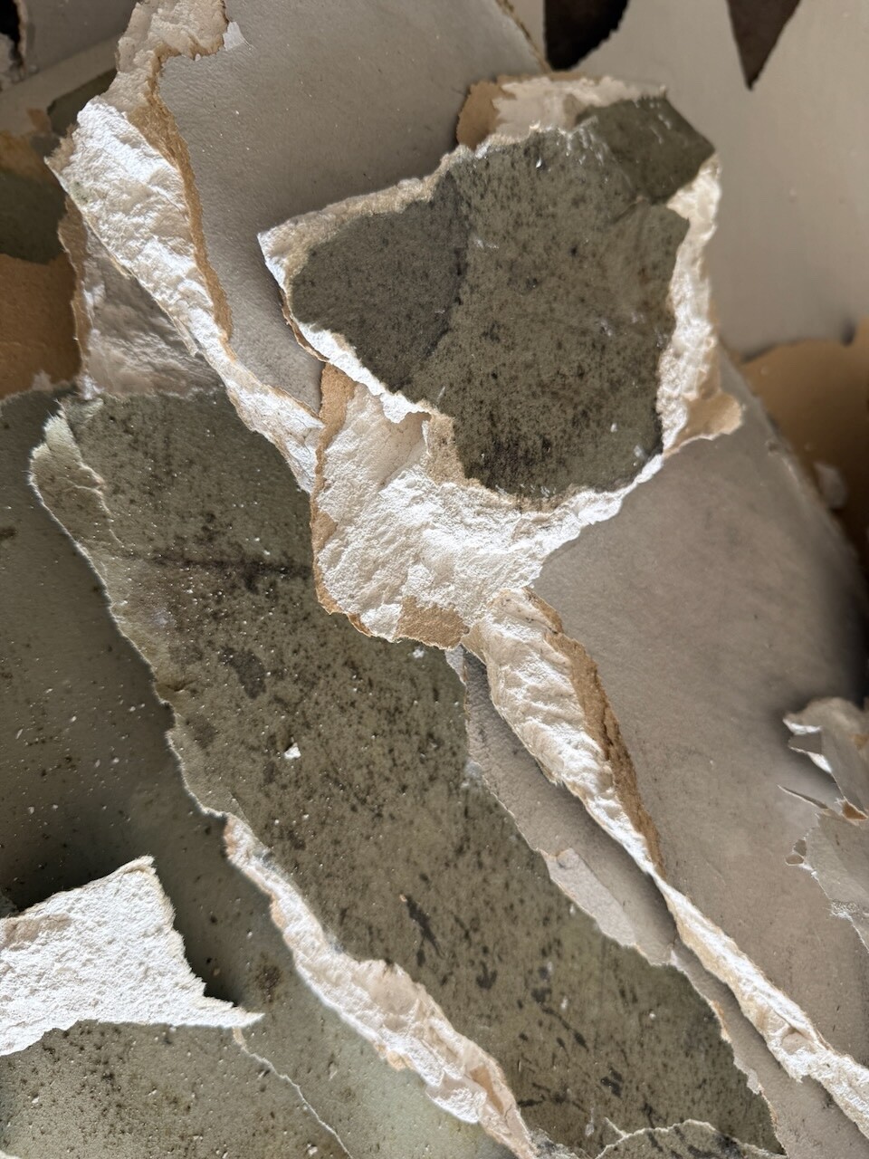

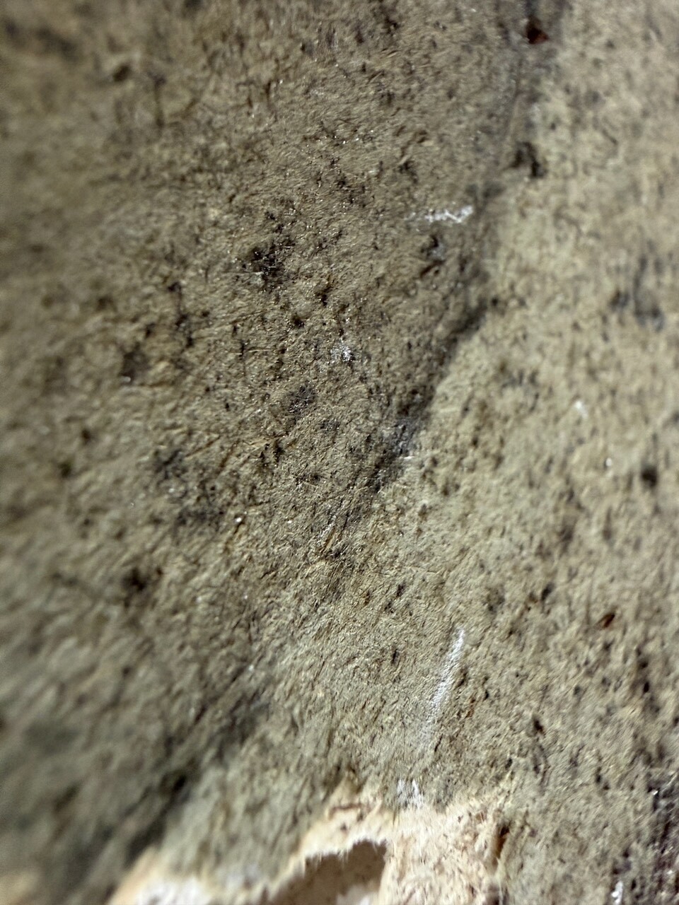

Men allt gips jag tar ner ser ut så här och jag kan inte bedöma vad de mörka fläckarna är.

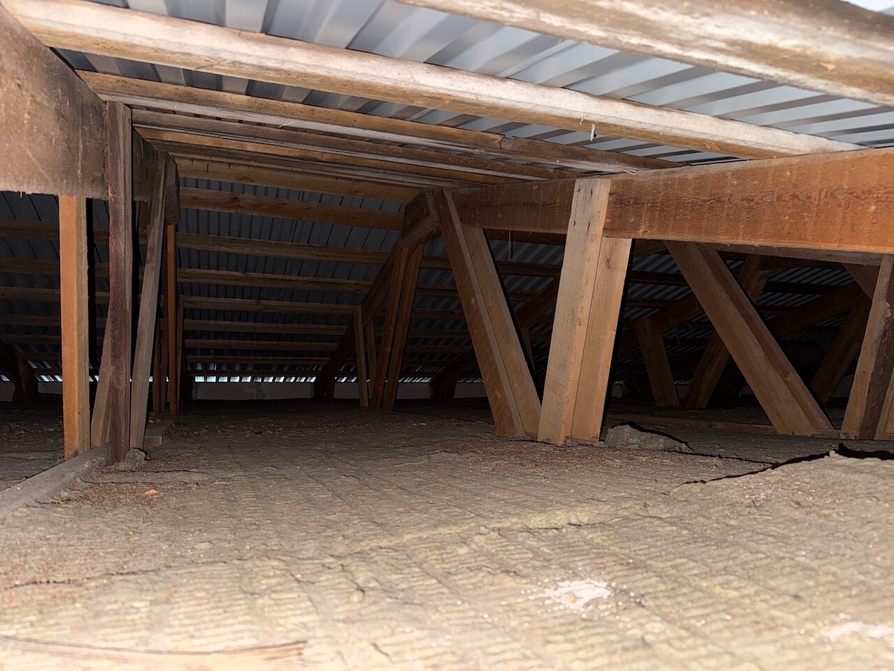

Jag hade hoppats komma undan med en mindre insats eftersom det mesta i övrigt ser okej ut, av vad jag kan bedöma.
Men med tanke på gipsskivornas status och installationen med isoleringen, bör jag byta hela innertaket?
Säkerligen kan det bildas kondens på takplåtens undersida.
Var tar den vägen när den droppar nedåt?
Så som tidigare, rakt ned på isoleringen?
Och tvärtom. Isolering tyder på att garaget värms upp på något sätt.
Då bör det uppstå varm fuktig luft.
Luft som stiger uppåt.
Det finns väl ingen plast eller papp ovan gipsskivorna?
Då har de agerat som du
diffspärr. Därav dessa fläckar i skivmaterialet.
Hur garaget nyttjas framöver bestämmer väl om man behöver åtgärda... Det har ju klarat sig 50 år.
mats.3 och 1 till
Och vart mynnade avluftningen till avloppet?
Kanhända under plåttaket, då "läkten" som plåtarna vilar på är missfärgade?

Jag får ta mig en funderare angående framtiden …

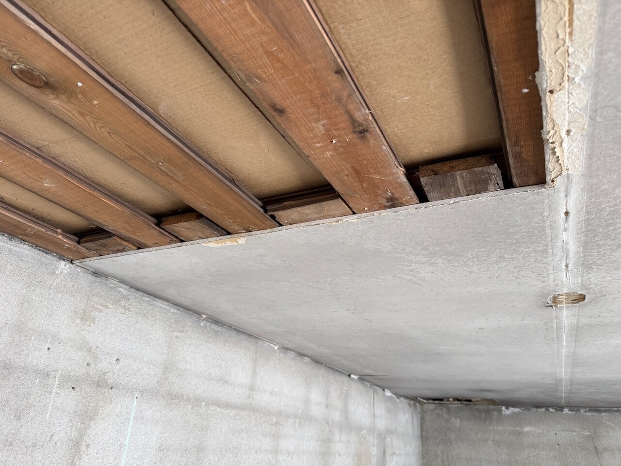

Men ligger inte plåten 90 grader fel. För visst lutar plåten åt höger i bilden ovan?
Som sagt ser heller inget kondensskydd.
Uppskattar din återkoppling.
Nej det är bara en synvilla. Taket lutar från nock ner mot kameran , i plåtens spårs riktning.
Konstruktionen inifrån är gips, läkt, någon form av kartong/wellpapp och sedan isolering.
