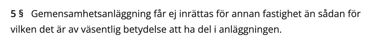

När någon ansöker om en inrätta en gemensamhetsanläggning hos Lantmäteriet för sin egen och minst en annan fastighet (kanske din) så måste förrättningslantmätaren följa anläggningslagen. I den lagen ges ett antal villkor för att inrätta gemensamhetsanläggningen. Om de uppfylls så ska Lantmäteriet ta ett myndighetsbeslut om att inrätta gemensamhetsanläggningen. Men om de inte uppfylls på någon punkt så får inte Lantmäteriet inrätta gemensamhetsanläggningen.horisonten skrev:
Ett av villkoren för att inrätta en gemensamhetsanläggning som en fastighet har del i är väsentlighetsvillkoret. Det ges av 5 § i anläggningslagen. Den lyder:
Om en fastighet redan har en fungerande utfart som dessutom förvaltas som en gemensamhetsanläggning kan det inte vara av väsentlig betydelse för fastigheten att få del i en annan utfartsväg.
Det finns andra hinder också i anläggningslagen, t ex båtnadsvillkoret och olägenheten i 6 § kan komma upp. Men vi kanske inte behöver traggla hela anläggningslagen här.
