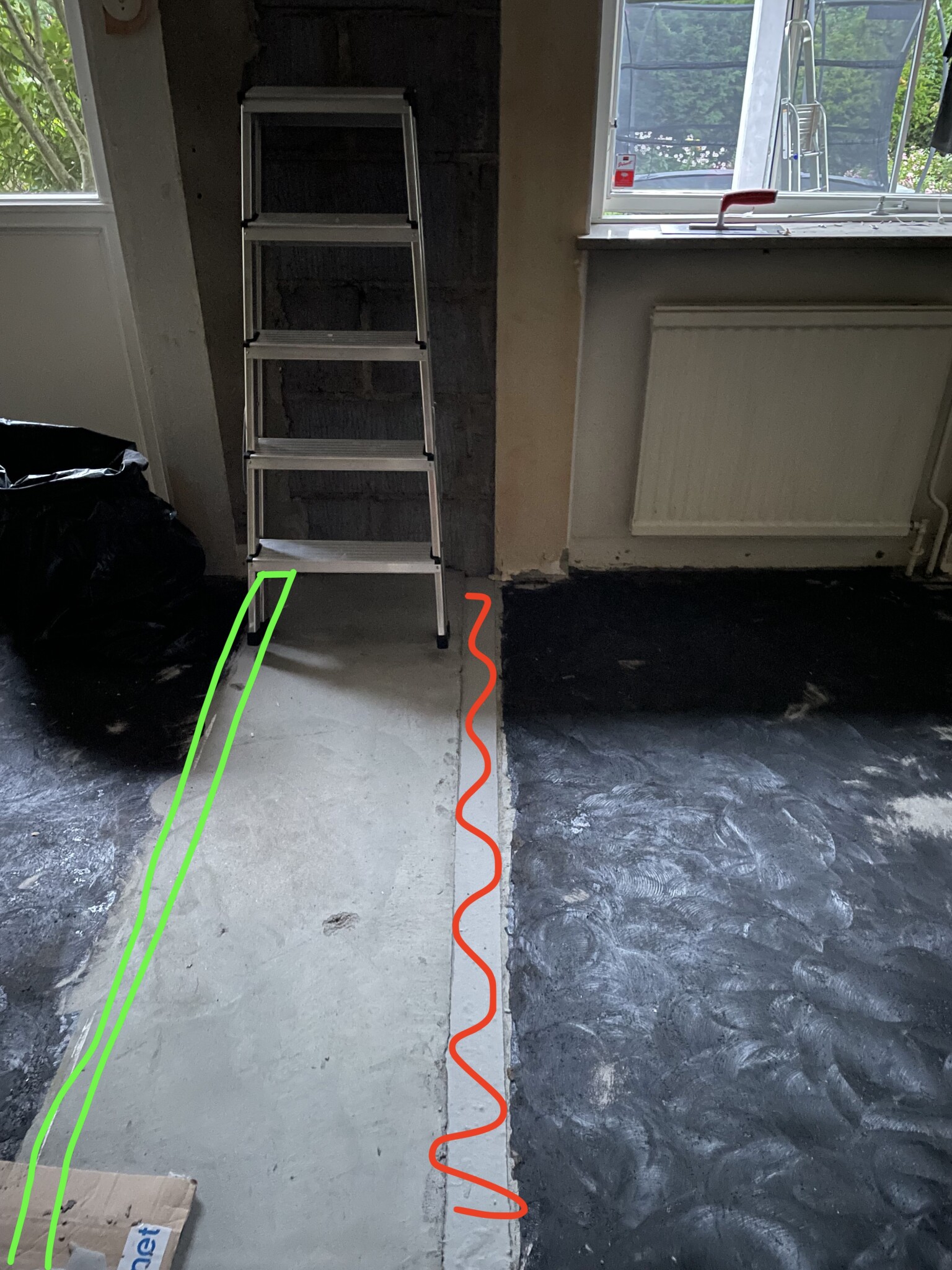

Ska lägga ett laminatgolv på ett ojämn golv. Hur ska man göra där?
Det grönmarkerade på bilden ska ett vägg reglas upp. Där det är rött har vi fyllt i en hål med flytspackel som blev efter ett tidigare platsbyggd garderob.
Räcker det med en extra bit med plats under så det blir jämnt i golvet eller blir det inte bra?
  • Rum med ojämnt golv markerat i grönt och rött, stege framför vägg och fönster.

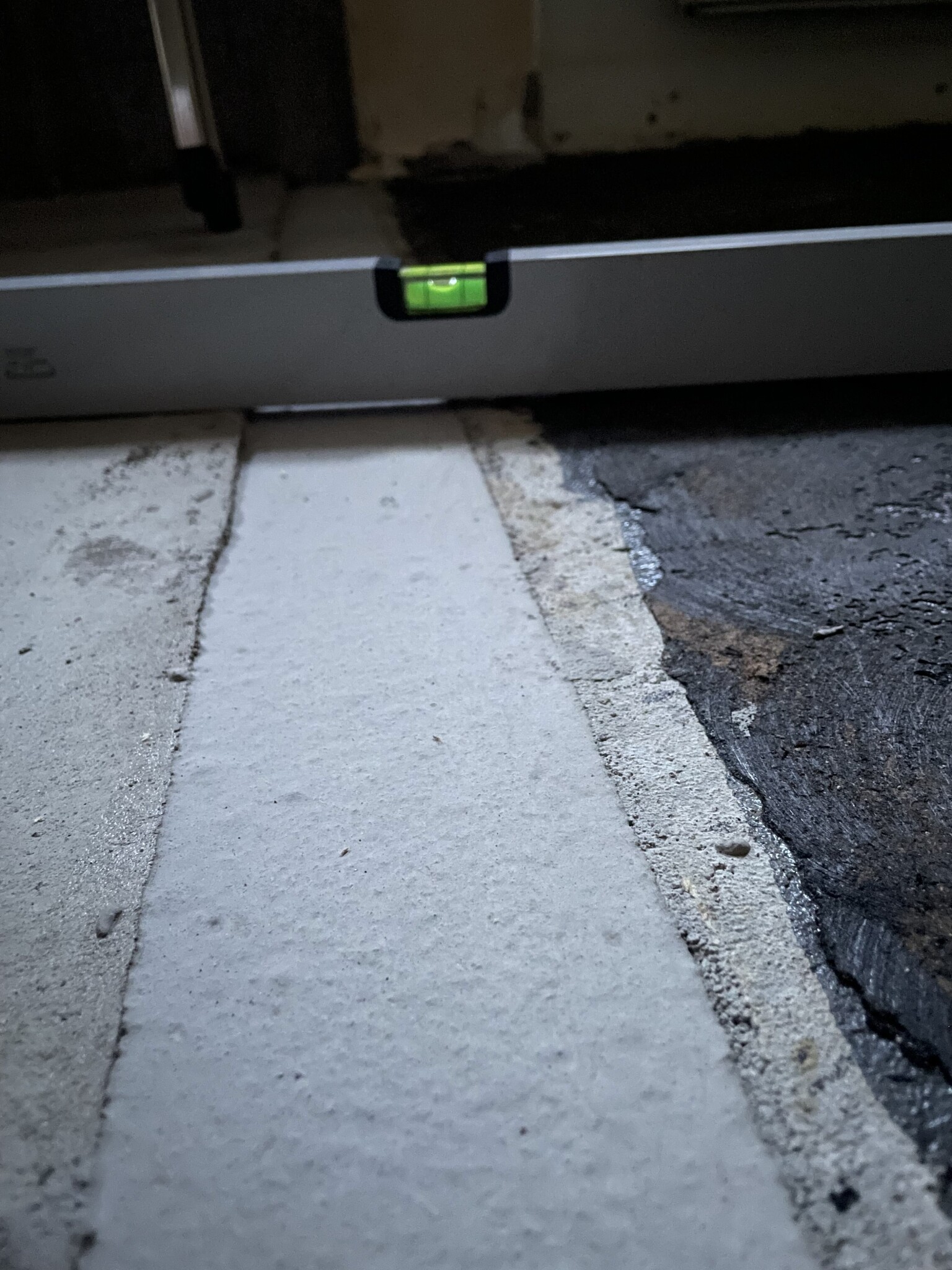

  • Vattenpass på golv visar nivåskillnad mellan flytspackel och gammalt golv där en garderob tidigare stod.

Lite svårt att se hur ojämnt det är i mm, men 1-3 mm kan man jämna av med 1-3 lager lumppapp. Finns handspackel också som man kan använda.
