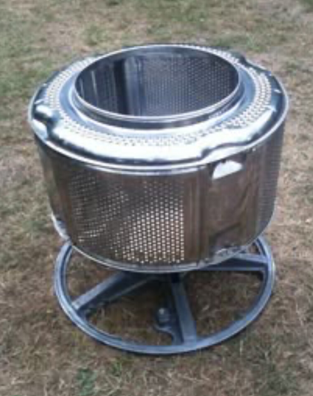

I det något mindre formatet eldar jag ibland i en gammal tvättmaskinstrumma. Gratis, stativ ingår och hålen ger ett bra drag.
Snodd bild.
Gammal tvättmaskinstrumma används som eldstad, placerad på stativ på gräsmatta.

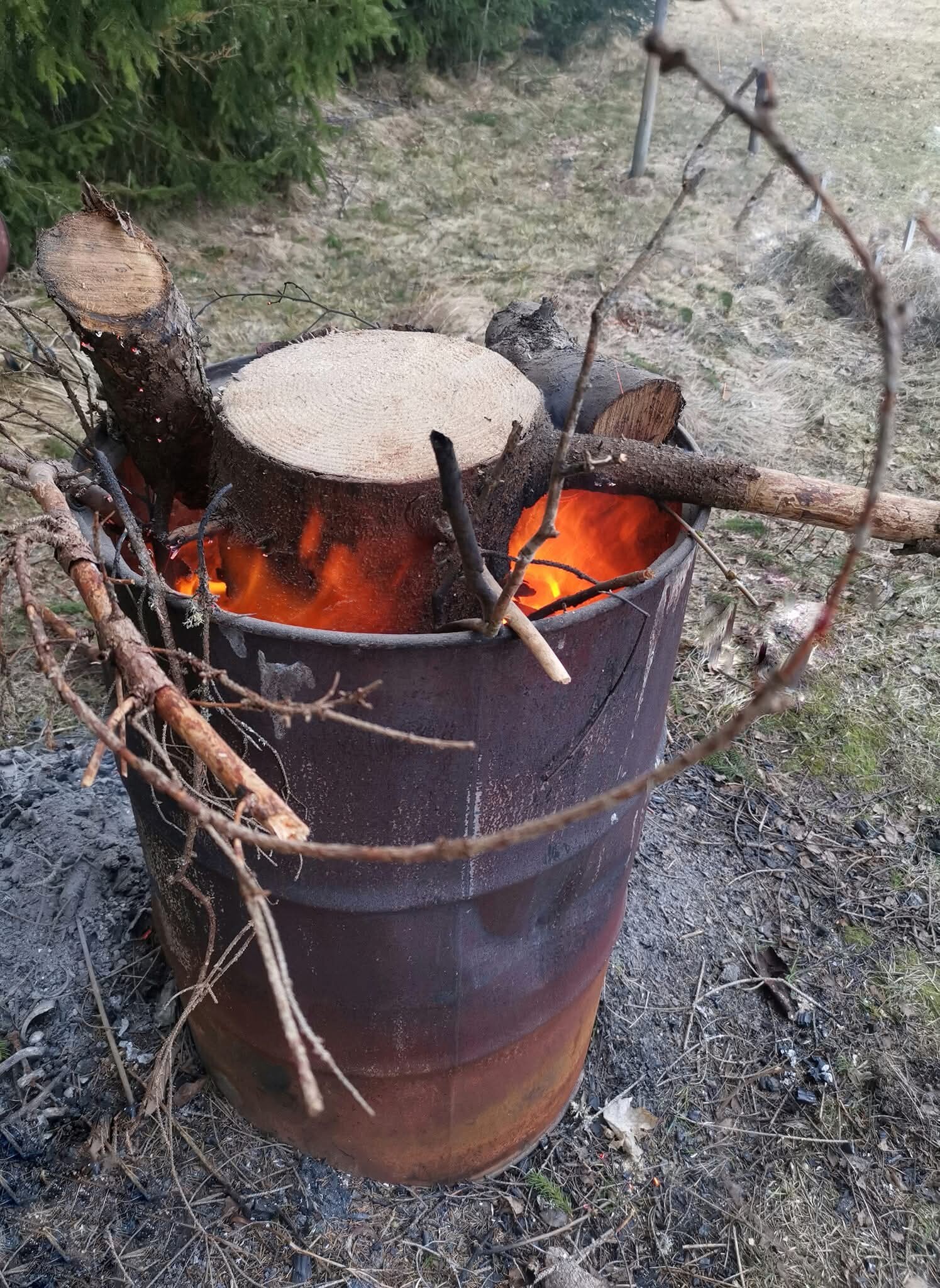

Patrik440
Mikael_L Mikael_L skrev:
, hacka upp nåt lufthål nere och så.
Har du en vinkelslip så kan man med fördel göra lite bättre hål.
Nuvarande tunna har ett 10x10cm hål på ena sidan bara men gör man hål på motsatt sida också kan man peta ut aska rakt igenom ut på andra sidan.

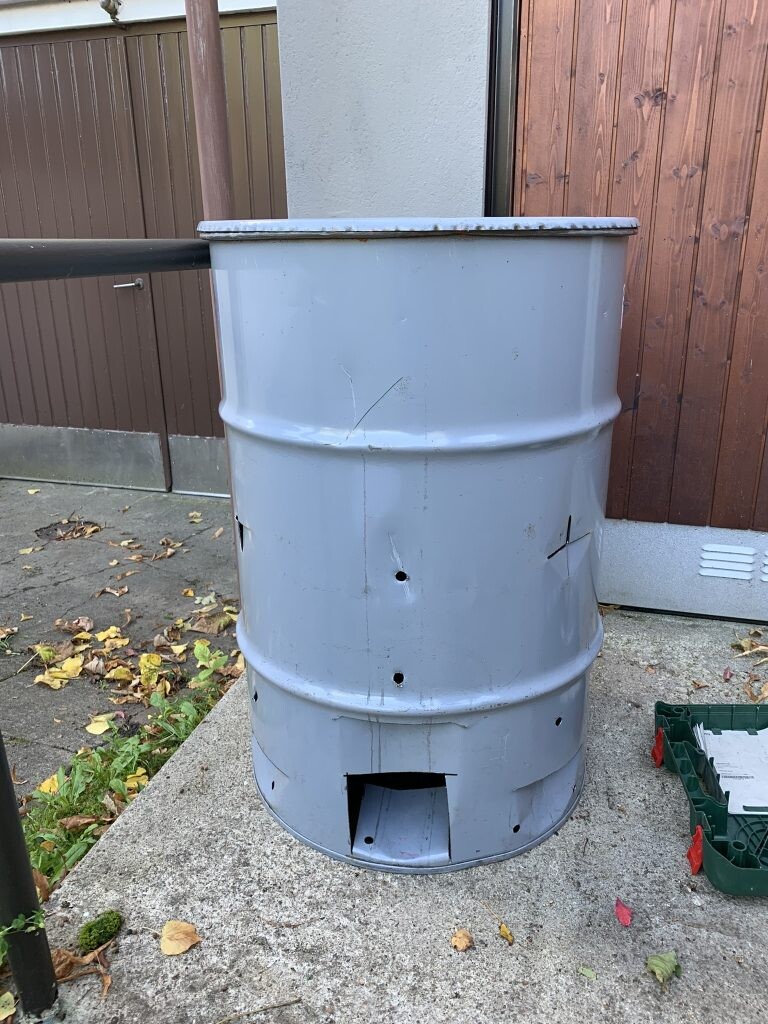

Mikael_L
När man ser en med hål enligt denna bild, så tänker åtminstone jag spontant, skulle inte "gångjärnet" på flärpen i hålet suttit uppåt?
Nu känns det som att är som gjort för att glöd och eld (och aska) ska rinna ut där, då det sticker in en plåtflärp som fångar allt där och skickar ut det.
Metallfat med flera hål och en flärp som sticker ut nedtill, placerad utomhus på en betongyta nära en byggnad.
