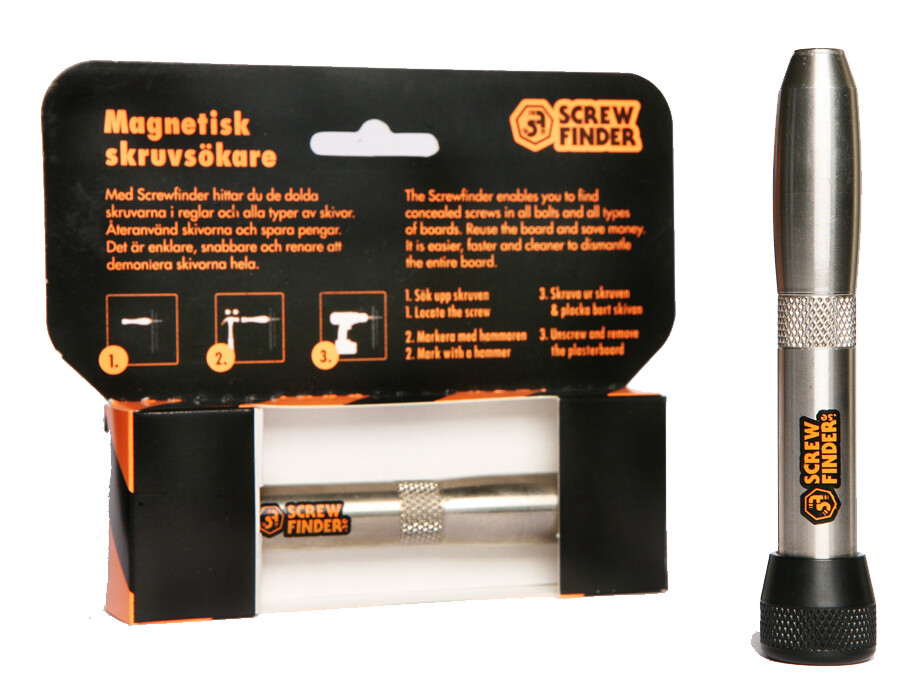

Produkter som diskuteras: "screwfinder"
Screwfinder 2.0
Hitta skruv i väggen med skruvsökaren
369 kr inkl moms
Som ovan, brukar använda en vanlig magnet. Det brukar fungera bra.
