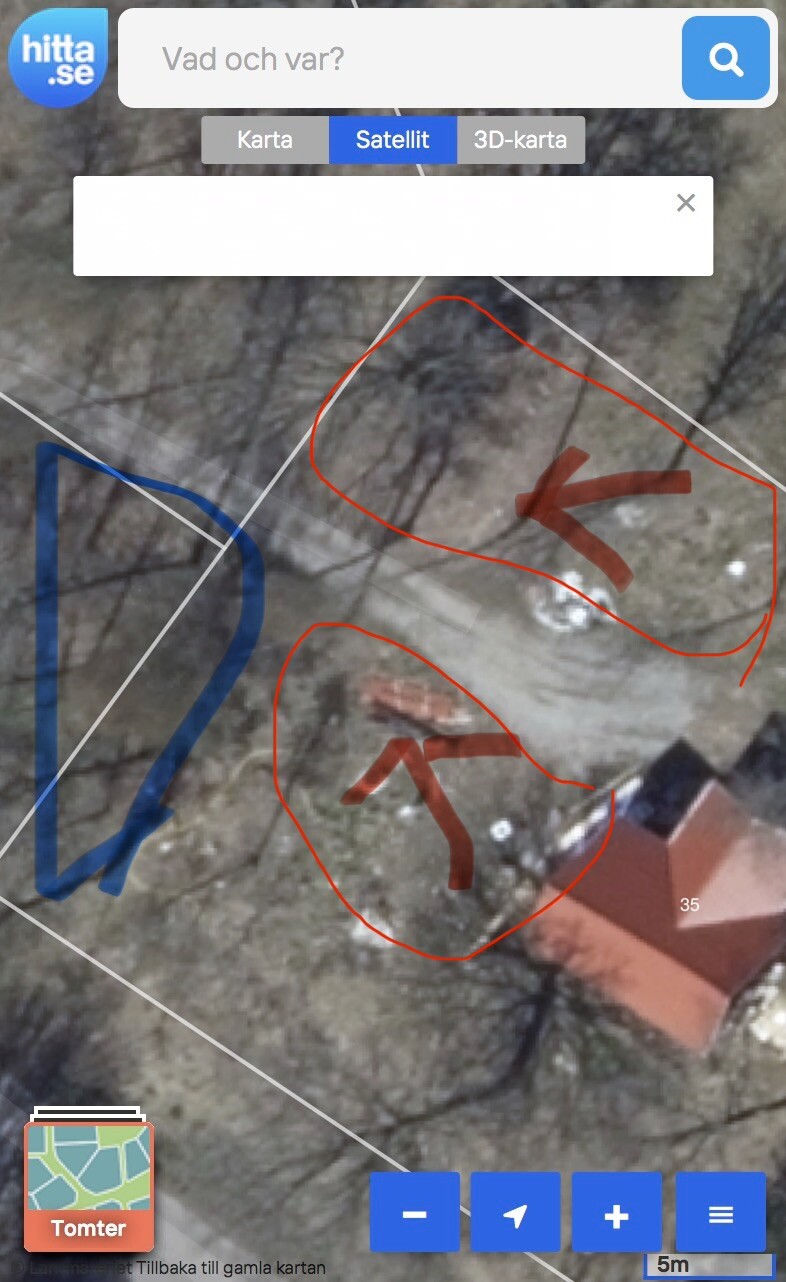

Har hus på höjd, och vägen upp blir ofantligt lerig nu när regnet har börjat komma.
servitut på vägen upp så har inte möjlighet att göra om vägen korrekt idagsläget.
Då jag inte riktigt har kunskaper i detta så ställer jag frågan här.
Tanken är väl att dika lite snett mellan de röda områdena nermot det blå där vi har rätt stor höjdskillnad o h möjlighet att säkert leda undan vattnet.
Vad bör man göra?
Gräva ner slang?, vad har man under/över?
Något annat och tänka på?
Gårdsplanen och del av vägen kommer få nytt slitlager vilket säkert hjälper till en del.
  • Satellitbild av en väg upp till ett hus, med två röda markeringar och blå markering som visar förslag på dikesgrävning för dränering.
Ser ut som att det är träd runtomkring. Då är dräneringsslang inte bra. Stor risk att den blir täppt av trädens rötter. Öppet dike fungerar bättre då.
Oavsett så måste vatten fr den "övre" sidan ledas under vägen i en kulvert för att komma till det blå låglänta området.
Vill man att minsta möjliga mängd vatten ska komma på vägen så bör dikena grävas i kanten av vägen/gårdsplan.
Vill du vara riktigt säker på minsta möjliga vatten vidare nedåt på vägen så kan ju ett öppet dike tvärs över vägen, täckt med en färist, vara melodin.
