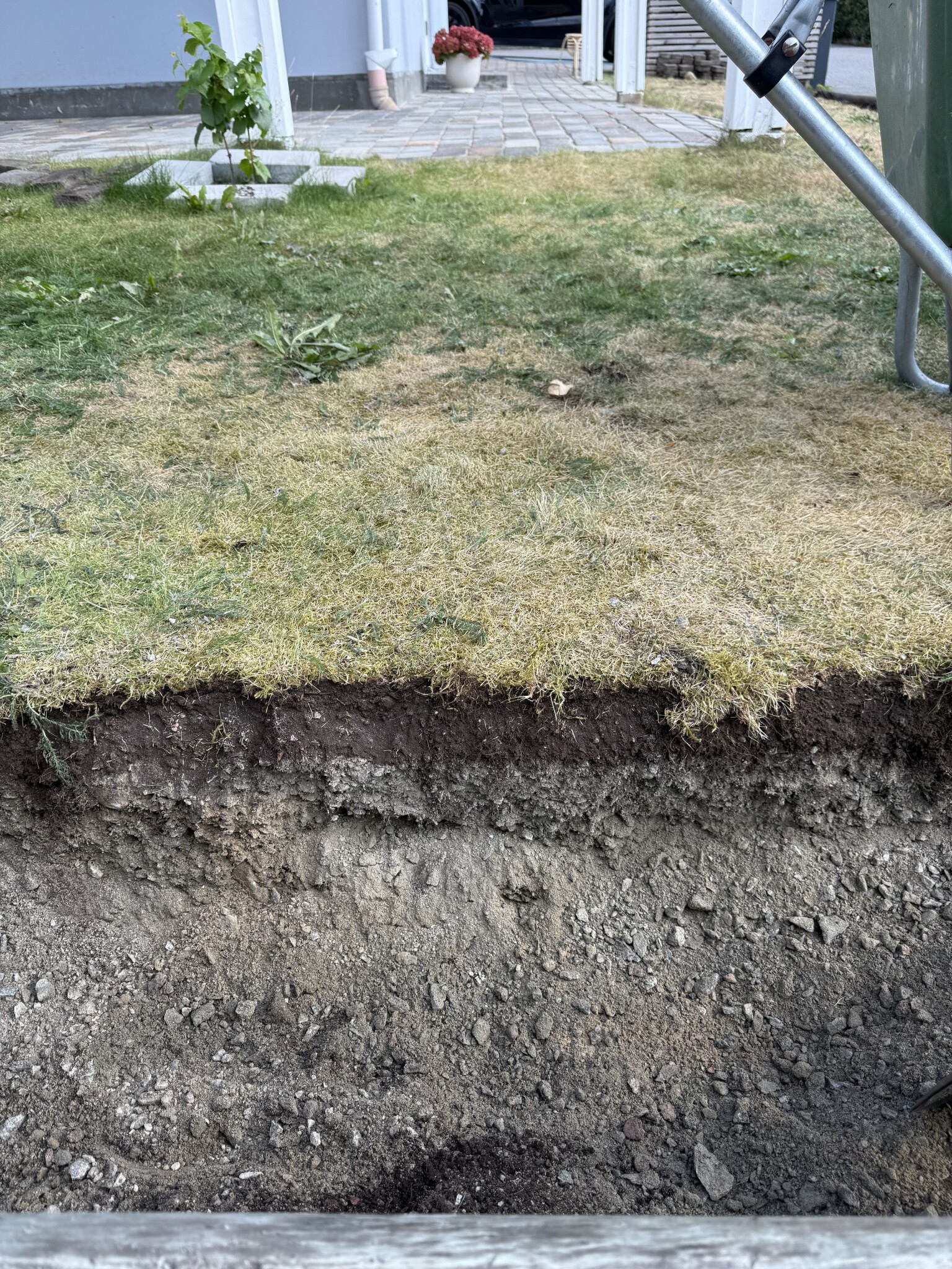

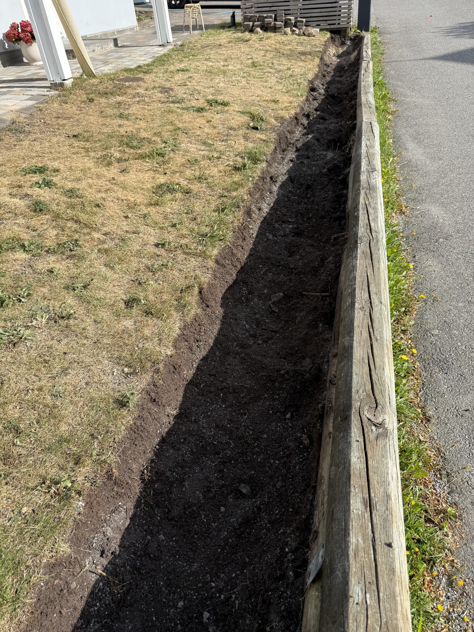

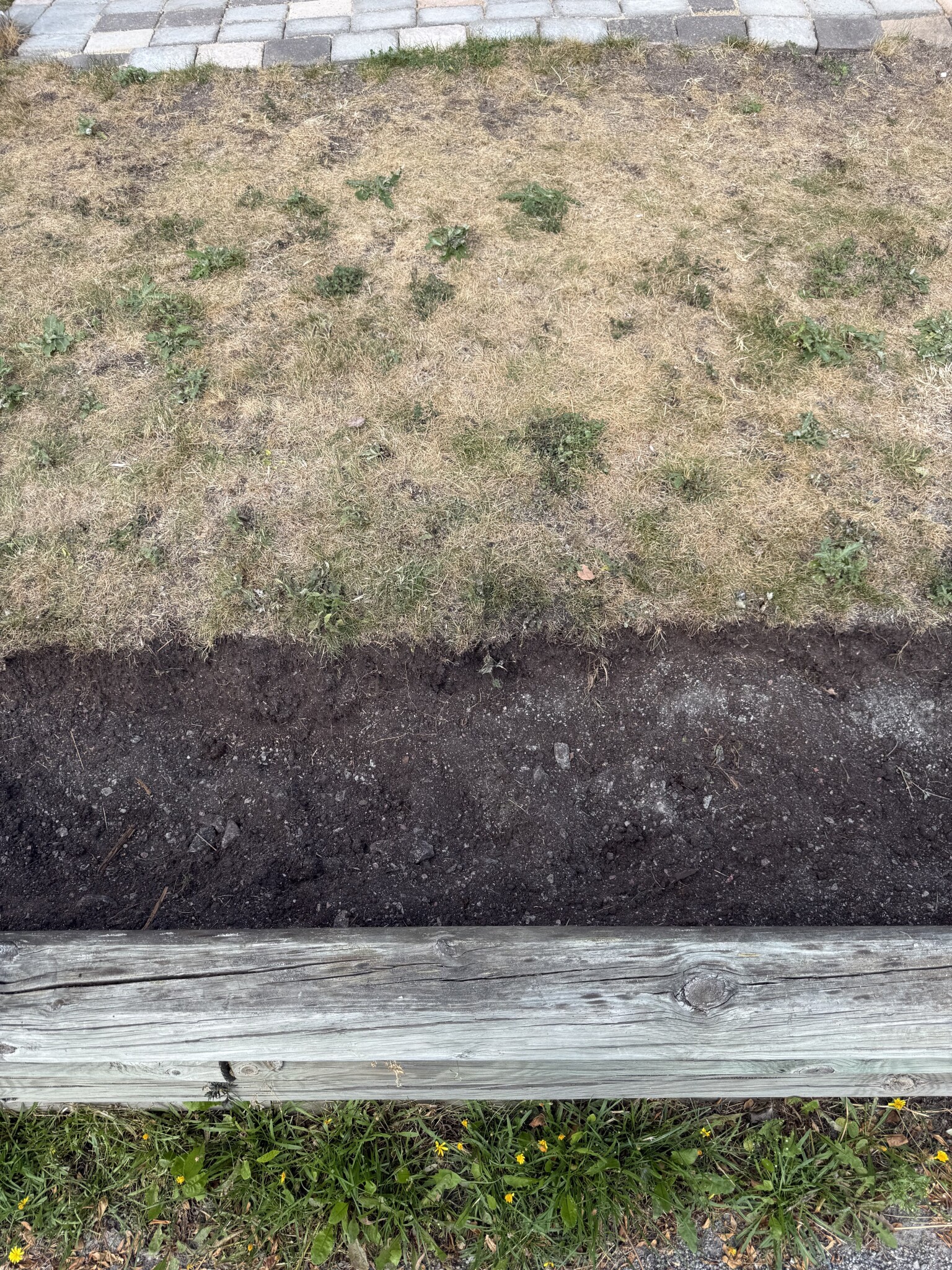

Ska plantera tuja smaragd med rotklump (100cm). På bilderna ser ni där jag grävt. Föreställ er ett stort L (bokstaven L). De två första bilderna (mörkare), beskriver hur snittet ser ut i jorden i stora delen av L. Här växer det gräs men har blivit torrt i gräset nu.

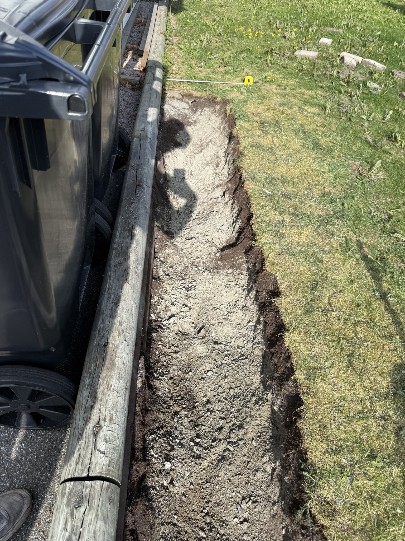

De två ljusare bilderna där en av bilderna har ett snitt som är mörkt sedan ljust vitt/sandigt är i lilla delen av L. Här växer det mest mossa och ogräs skulle jag säga. Det ”ljusa” nedre skiktet vet jag inte vad de är. Men har varit varmt senaste tid och nu är det rätt hårt. Slår man i det med spaden pulveriseras det typ. Generellt mycket små sten i jorden och torrt i nedre delen.
Generellt sett har jag grävt en bredd på 50-60 cm. Djupet tänkte jag harmonisera så jag får 40 cm överallt.
Min fråga är: bör jag givet jordens utseende och komposition fylla med något speciellt? Eller bara köra planteringsjord? Tomten är i västläge.

Dyra växter - billig jord är ingen bra kombination, planteringsjorden har låg humushalt och dålig struktur, därtill ingen näring alls så det blir en dålig början för dina växter. Dyrare jord har oftast bättre innehåll men har du kompostjord hemma, löv och gräsklipp att mylla ner i diket är det alltid en förbättring.
Gödsel bör man undvika så här sent på säsongen.
Jag är inte tillräckligt kunnig för att avgöra om jorden jag grävde upp är tillräckligt bra. Det är mycket små sten på vissa ställen. En del stora stenar. Jorden i två skikt på ena sidan (lilla delen av L), och andra sidan är det mer jämnt skikt.
Har ni exempel på mullrik och väldränerad jord? Jag hade tänkt att köpa planteringsjord på blomsterlandet och potentiellt lägga ovanpå befintlig eller blanda dem. Alt blanda med lite barkmull.
Jag provade att spruta med vatten i 2-4 minuter i den delen som hade två skiktat och vattnet försvann. Dvs väl dränerat antar jag.

Nu har jag grävt ännu mer och stött på partier med små sten. Det läcker liksom ner från tomten. Ska jag bara fylla på med planteringsjord extra där?

Antingen det eller jorden du har.

Du ska lägg tillbaka jorden som du grävt upp. Du kan jordförbättra översta 15-25 cm den med mull, t ex barkmull eller planteringsjord. Det senare brukar mest vara torv om du köper det på påse. Båda fungerar och tillförs alltså efter att du återfyllt med den befintliga jorden.
Plantera och vattna noga första våren-sommaren. Lite mindre noga andra sommaren.

Mycket av jorden jag grävt upp har varierande form. Den har väldigt mycket små sten, lite sand här o där, och sen lite mörkare ”vanlig jord” på andra håll.
tycker ni ändå jag ska skicka i det innan jag kör översta 15 cm med planteringsjord?

Ja tillbaka med det, för du vill inte ha ett dike med köpt mulljord. Den kommer att brytas ned efter kort tid och sjunka och så står tujorna i ett sumpigt dike vilket försvårar deras etablering och vattentransporten i jorden. Så mineraljorden ska tillbaka i diket för bästa resultat. Och sen mull på ytan, som i naturen.
