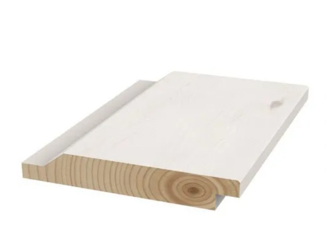

Kan man montera enkelfaspanel stående? Eller är den bara tänkt för liggande bruk?
  • En enkelfaspanel i trä visad i perspektiv, som kan användas vertikalt eller horisontellt.
Snyggare om du tar en med rak kant om du ska ha stående så blir glipan mindre.
Men det blir inga problem med avrinning av regn att den bara är sned åt ett håll?

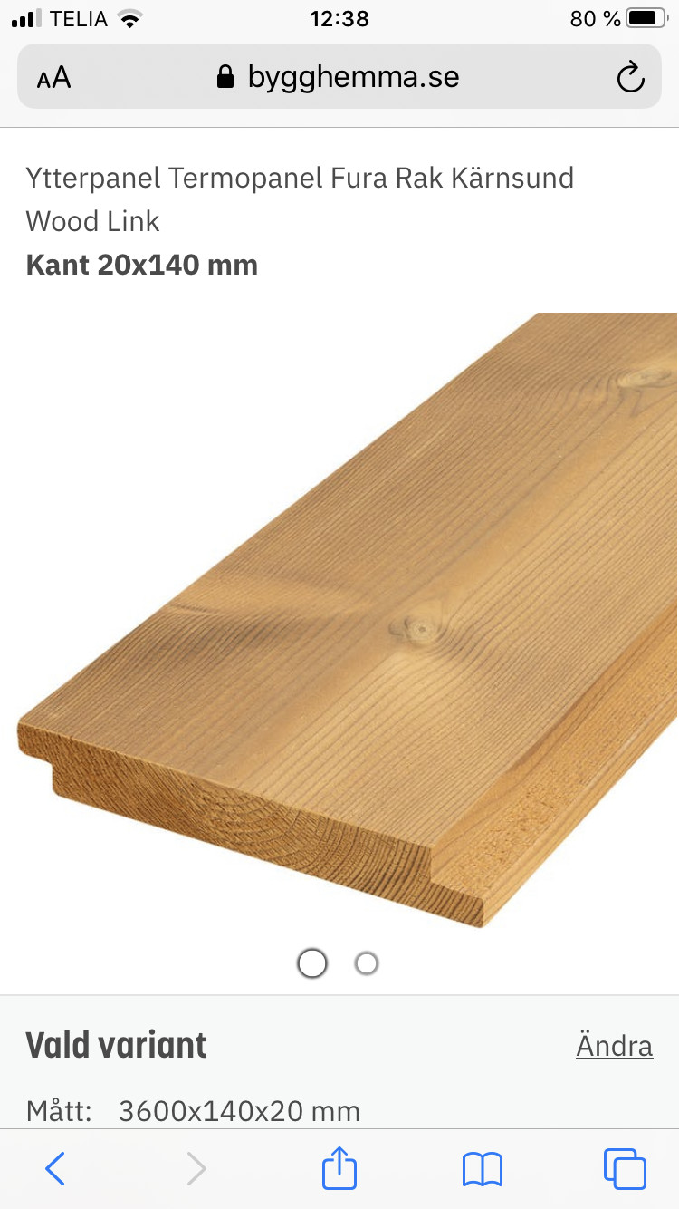

Du behöver inte ha en sned del på den. Det finns utomhuspanel som har rak kant.
Utomhuspanel av furu med rak kant, visar tydlig ådring och naturligt mönster.
De brukar vara liggande.
Dubbelfas är för stående.
Att du har en rak kant (enkelfas) ger en droppkant för vattnet så vattendroppar inte letar sig in i fasen utan droppar ned mot den avfasade delen och vidare till nästa bräda.
