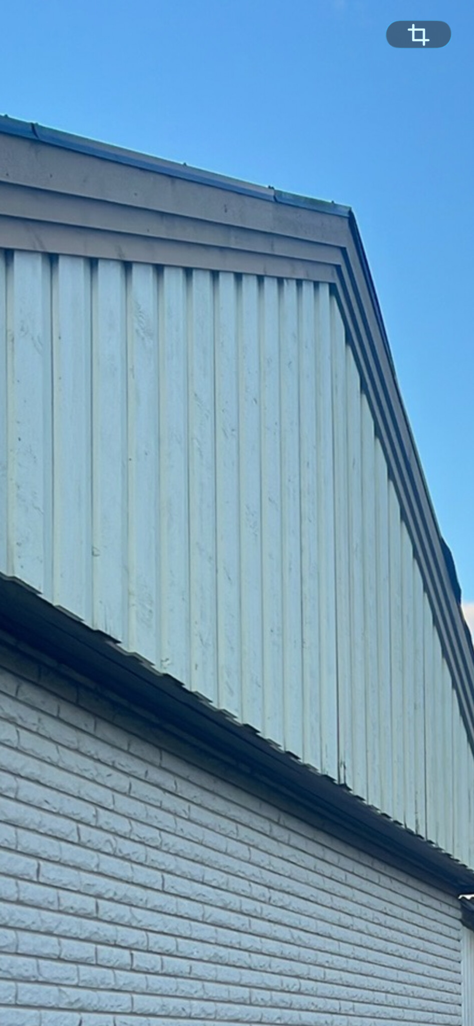

Vi får snart hit takläggare som byter vårat tak (sadeltak).
Vi har planer att byta några fasadbrädor som är lite rötskadade då vi ska måla om i sommar.
Min fundering: Vi har inget utsprång på gavlarna och kommer inte ha det efter takbytet heller. I dagsläget är alltså vindskivorna spikade delvis i lockpanelen på gaveln.
vindskivor byts ut vid takbytet. Min fundering är om det går att göra på något smidigt sätt för att underlätta panelbytet för oss i sommar. Att slippa montera ner vindskivorna dvs. (Vilket känns onödigt då proffs kommer hit och monterar dit nya inom någon vecka.
Bifogar en bild på hur det ser ut i dagsläget.
  • Nästan lodrät träfasad med spikade vindskivor och sadeltak ovanför murad tegelvägg. Blå himmel i bakgrunden.
Varför inte låta de byta de dåliga fasadbrädorna när de ändå håller på där?
