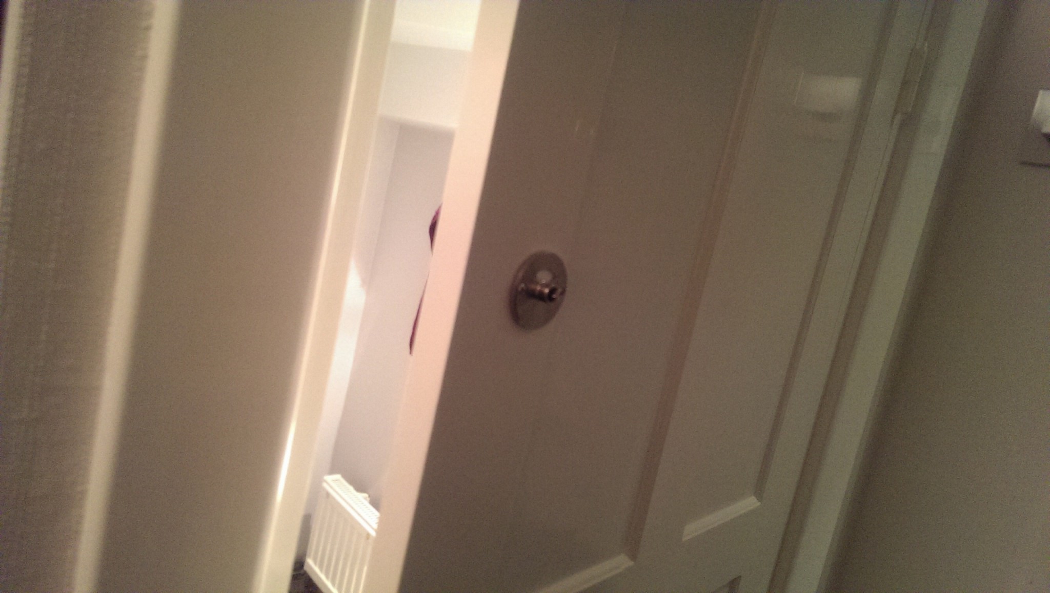

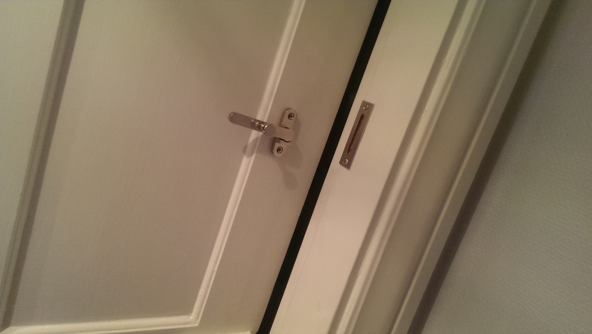

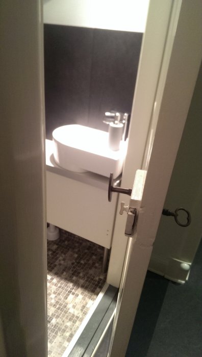

Jag har en 28 mm tjock gammal spegeldörr. Jag tog låskistan (en smal rackare) från en annan gammal toalettdörr och det gick att få i den med lite karvande. Inte så många mm trä kvar, men det håller för tonårsbarn.
Köpte från specialbeslag, blev helt ok...

Blev prima:thumbup:
