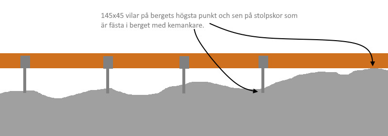

Jag tänkte lägga en 45x145 direkt på bergets högsta punkt och sen borra ner stolpskor med kemankare i berget för att få regeln i rätt höjd där berget är lägre än regeln. Alltså båda luta regeln direkt mot berg (på en punkt) och sen i stolpskor med CC ca 100cm. Bifogar bild på detta.

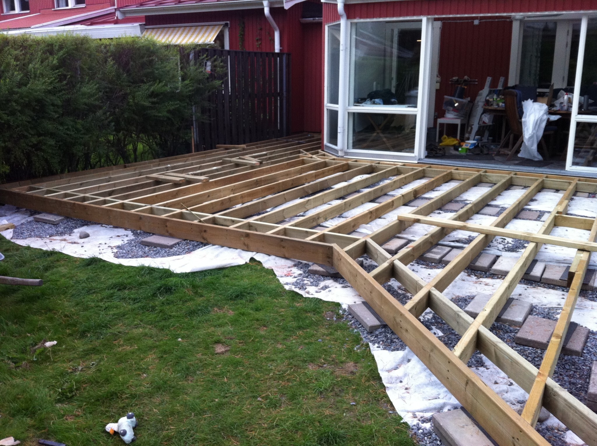

För att hålla trallen så låg som möjligt tänkte jag skippa bärlinor och bara lägga ett "rutnät" av 145x45 med CC 60cm. De långa brädorna tänkte jag luta mot berg och fästa med stolpskor i berget. De korta tvärgående reglarna sätter jag med balkskor i "regel-bärlinorna". Ursäkta språket, jag är bara en enkel lekman. Bifogar en bild jag hittade i en annan tråd här på forumet.

1) Tror ni att 145x45 CC 60 cm räcker för att spara höjd eller behöver jag stärka upp?
2) Är det OK att luta regeln direkt mot berget på högsta punkten eller behöver jag ha en stolpsko där också?

  • Illustration av 145x45 träregel vilandes på berg och stolpskor fästa med kemankare för bygge av trädäck och växthusfundament.
  • Trädäck under konstruktion, träreglar uppställda på plattor vid husvägg, förberett för växthus eller altan, omgiven av gräsmatta och buskar.
