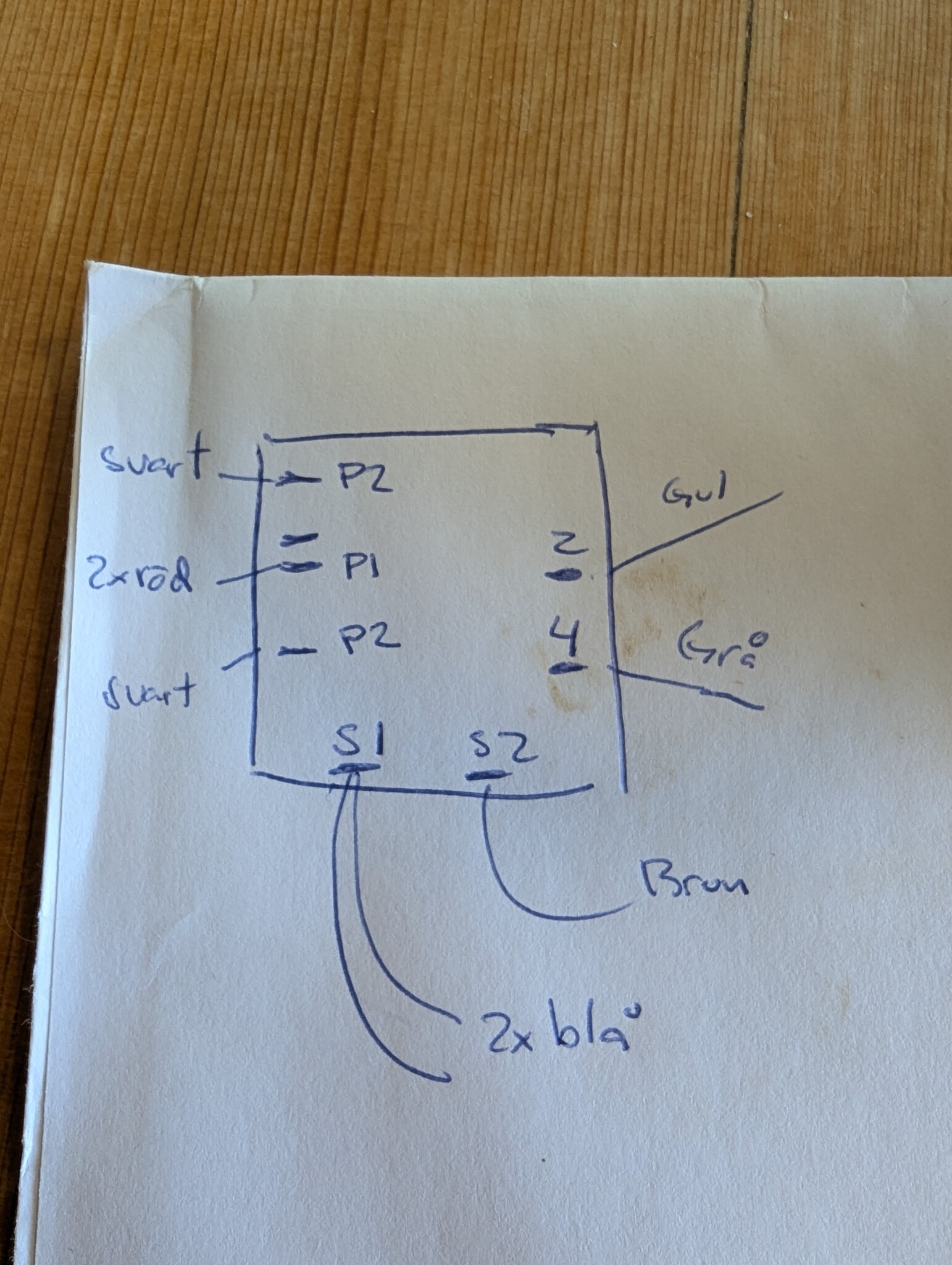

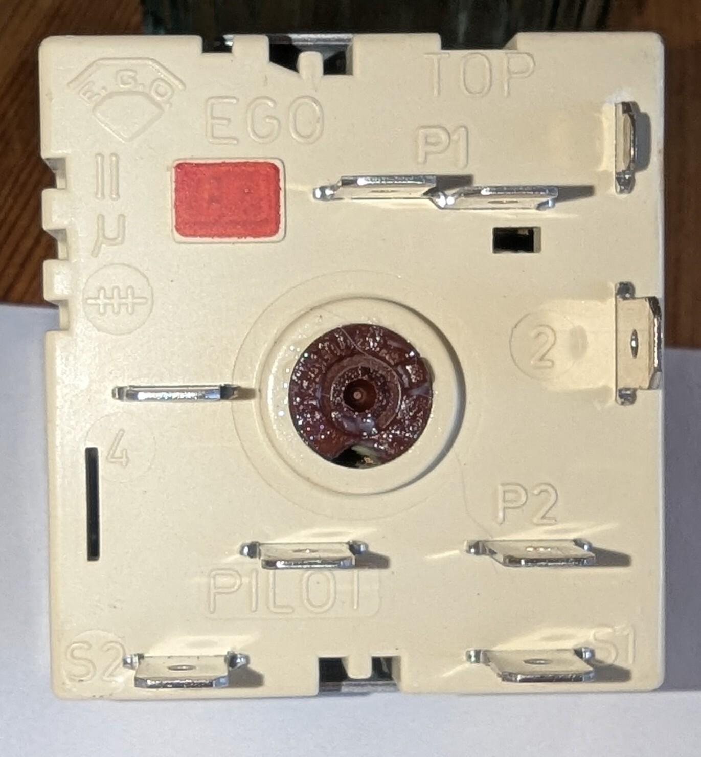

Har en electrolux spis med trasig energiregulator. Beställde ny som skulle passa, men pinout ser lite annorlunda ut. Den har en terminal märkt pilot som inte finns på original och har bara en p2 terminal. Spontant kopplar man den saknade p2 till pilot, men blir det rätt då?!
Se bild på bef koppling och nya regulatorn.
Ritning av energiregulatorens anslutningar med märkningar: P1, P2, S1, S2 och flerfärgade trådar som svart, röd, gul, grå och brun.
Energiregulator från Electrolux-spis med terminaler P1, P2, S1, S2 och PILOT tydligt markerade.

Svarar mig själv. Jag mätte och pilot sitter ihop med p2. Kopplade in och det fungerar!
