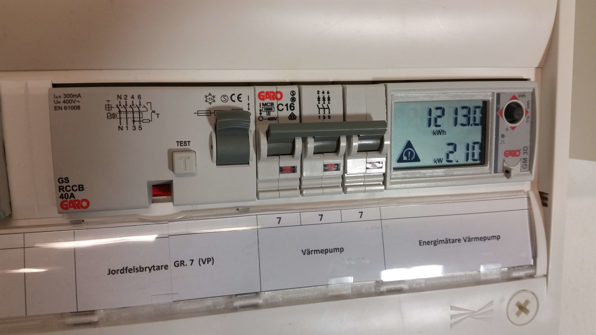

I min elcentral monterade elektrikern (på min uppmaning) en elmätare för värmepumpen, jag tror det är denna ; https://www.eldirekt.se/elmaterial/central-och-norm/hager/hager-energimatare-63a
Jag skulle vilja lägga till en eller två enfas-mätare till, då jag funderar på att i framtiden ha ett par små elradiatorer på en toa i en kattvind, ev värmegolv osv, så att jag kan se den totala värmekostnaden och hur mycket isåfall de direktverkande delarna drar.
Jag skulle även vilja få ut pulssignalen för att mata in i tex en arduino för att räkna alla pulser och mappa mot inne/ute temp och kunna logga och förstå hur värmekostnaden varierar över tid / temp. Jag går förvisso ned och kollar vad mätar står på ibland, men inte med någon regelbundenhet, att föra manuell bok på temp och mätare är inte min grej... Men jag vill gärna ha datat...
Det jag funderar på är om det är tillåtet att dra denna signal ut ur elcentralen och koppla till en hemmapulad enhet, det måste ju vara det som är tänkt med denna pulsutgång? En arduino med wifi och en liten server som bara presenterar 2-3 räknare kan jag nog fixa ihop på en kväll och sen länka till hemautomationen för lite snyggare visning...
Jag kommer inte koppla något i elcentralen själv, men jag vill gärna tänka igenom och förbereda inför att ta hem en elektriker (jag har några andra jobb som väntar). Tex skulle jag kunna köpa några sådana billiga mätare som länkades till tidigare.

Det är inga problem att ta ut signalen från elcentralen. Man behöver välja rätt typ av kabel och hålla den isolation som krävs, men inga konstigheter med det. Du kan välja mätare fritt. Det kanske också finns trådlöst uppkopplade mätare idag, Wifi, blåtand...
Om det är fler än 1 grupp som ska matas kan det dock behöva lite extra plats för fler N-plintar. Man kan också behöva gruppera om i centralen för att samla dvärgarna per mätare, och göra det visuellt tydlilgt vilka grupper som mäts av varje elmätare, fasskenor kan behöva kapas upp etc. En hel del praktiskt arbete alltså, men inga problem med det heller.
Se till att köpa en mätare med S0 utgång. Den är väldigt enkel att koppla mot tex arduino. Se tex https://learn.openenergymonitor.org...pulse-counting/introduction-to-pulse-counting
Edit: De med lysdiodutgång funkar också. Men då behövs någon opto-transistor för att interfaca m arduinon.

Skäms på er! Nu blev jag också sugen på att fylla upp min central med mätare och sätta en Arduino som får aggregera mätdata och skicka det vidare på en seriekabel. Tråkigt att den här typen av komponenter är så löjligt dyra. Finns det någon anledning att inte använda fabrikat som t.ex. Velleman eoch Eltako, och istället gå på ABB/Garo/Hager istället?
Tydligen kan man på den Garo jag har, förutom puls, ansluta kommunikationsbuss och läsa av diverse parametrar om man har den "läggningen"
http://www.garo.se/storage/ma/2516a...Communication protocol GM3D-RS485 ID852-4.pdf
http://www.garo.se/storage/ma/fff31..._5_Communication protocol 0981664 ID851-4.pdf
Det går säkert på dom flesta andra fabrikat också.
Jag tror och hoppas min Heager har pulsutgång, då den inte var gratis... Jag har sett att det finns en qubino z-wave 3-fasmätare (och enfas), men eftersom alla qubinopuckar jag köpt har nåt som är feldimensionerat så de kräver en "hängsäkring" så känner jag inte för att gå på en ny qubinoprodukt på största förbrukaren i elcentralen (förutom ren kostnadsaspekt). En pulsräknare med wifi enablad arduino känns som ett relativt vettigt alternativ...

RS432??? Inte RS232 eller mer troligt RS485 /422?
Min Hager 3fas mätare med A0 ger 10 pulser per kWh medans LEDen blinkar 1000 ggr per kWh dvs 100 ggr bättre upplösning.
Jag trodde A0 hade samma som LED men icke
Så jag gjorde en ljusdetektor med en liten Arduino och kopplade den till Domoticz servern via ett enkelt MySensor interface.
Så kolla upp hur många pulser A0 utgången ger om du vill ha bra upplösning
