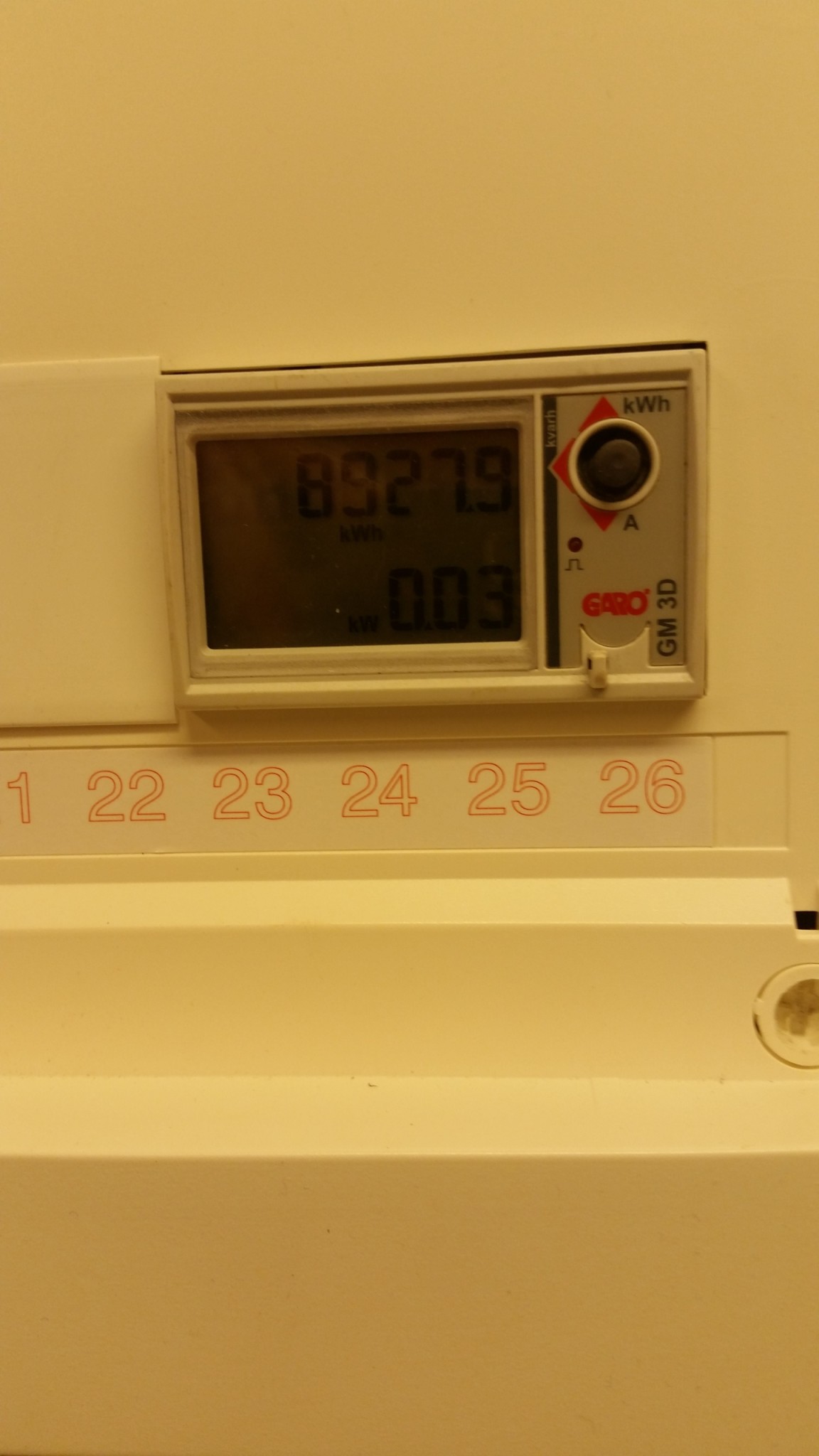

Skall du mäta för en trefasförbrukare så finns det färdiga DIN mätare för detta som bygger 4 moduler för ungefär samma pengar som 3 st lösa enfas mätare. (Har själv en sån till min värmepump och den fungerar mycket bra.)

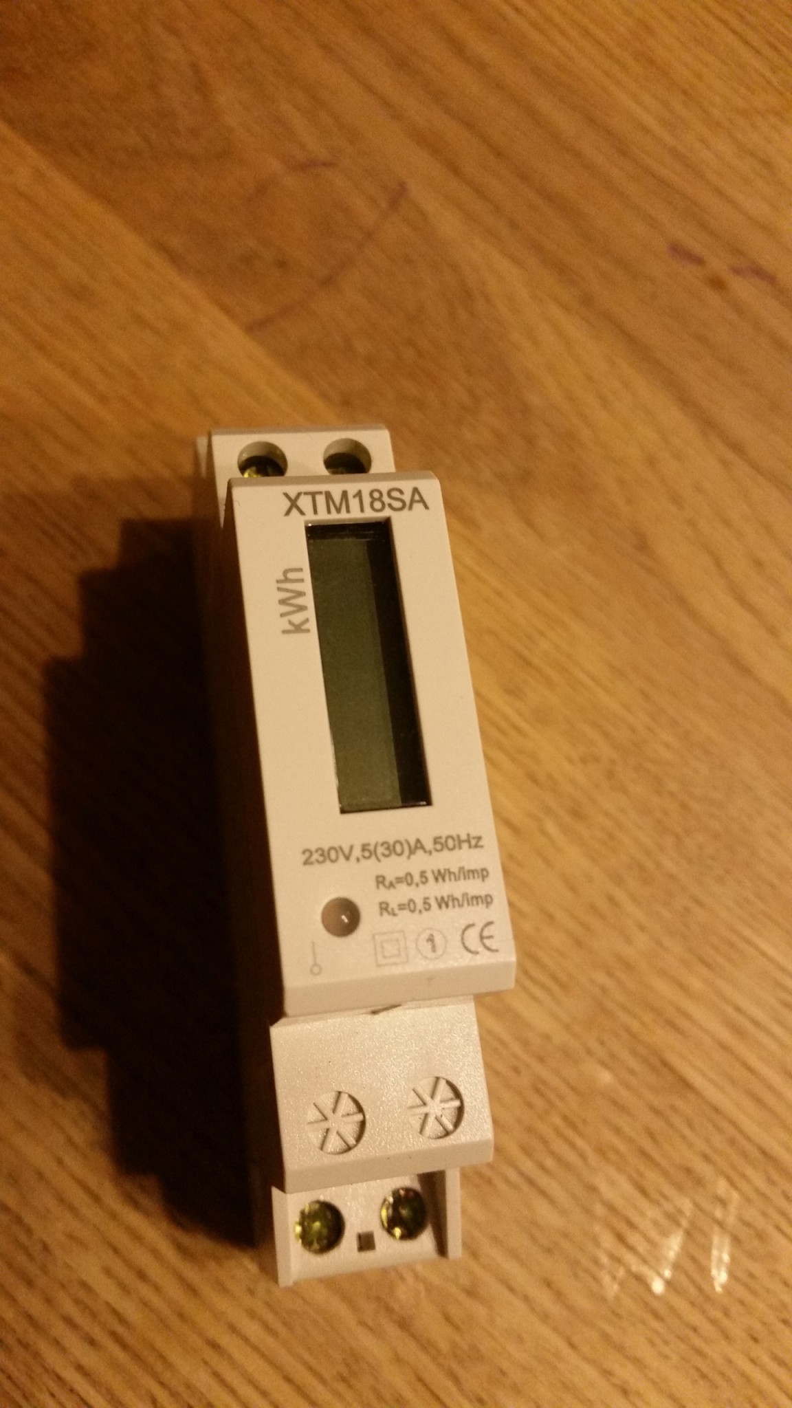

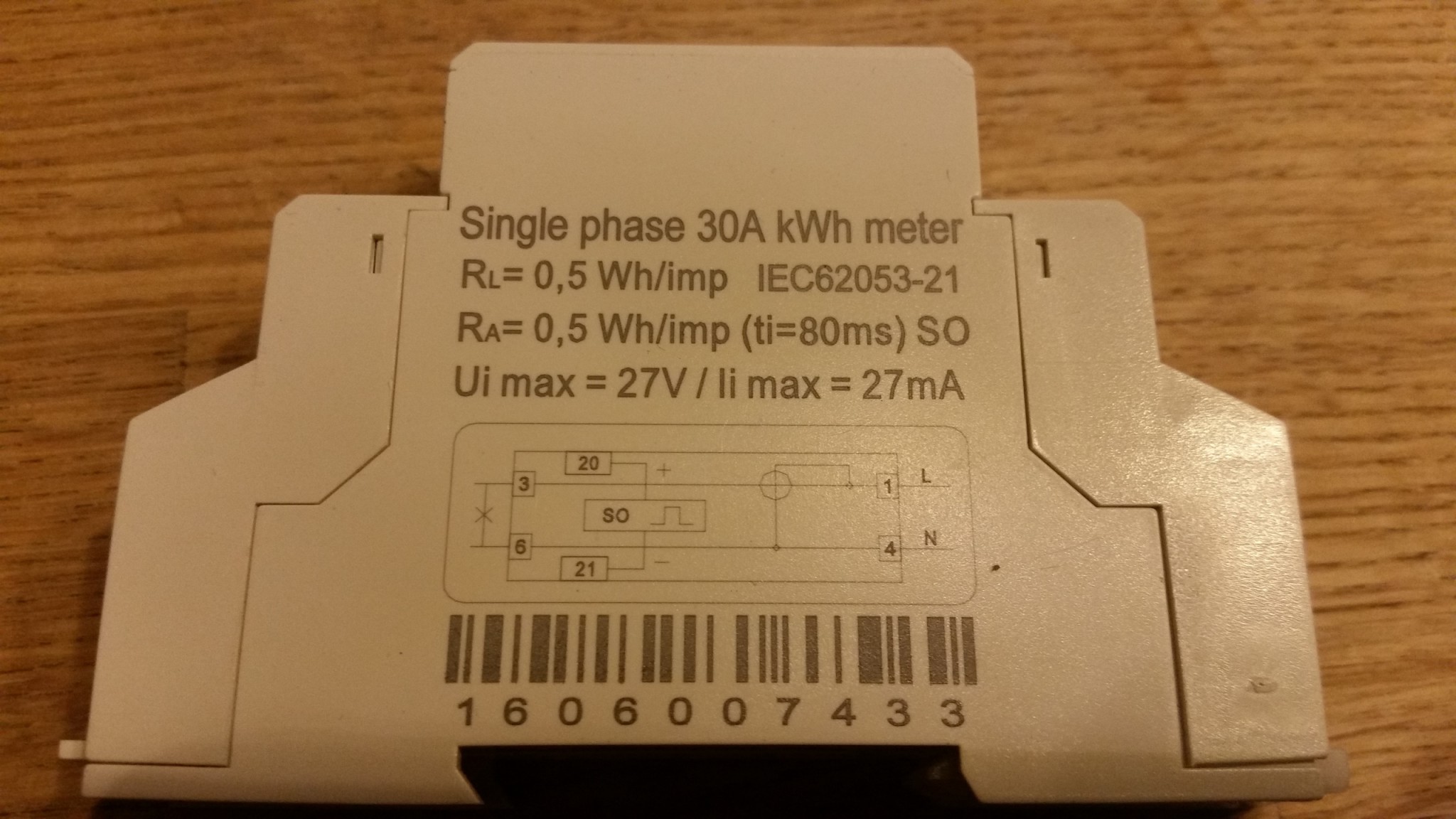

Här är den, har bara 1st med få kWh på mätaren lugnt körd ca 20-30kWh finns även s0 utgång på den. Den fungerar men ville ha en som även visade momenten förbruknig. Väger inte mycket så den går fint att skicka i ett litet brev...

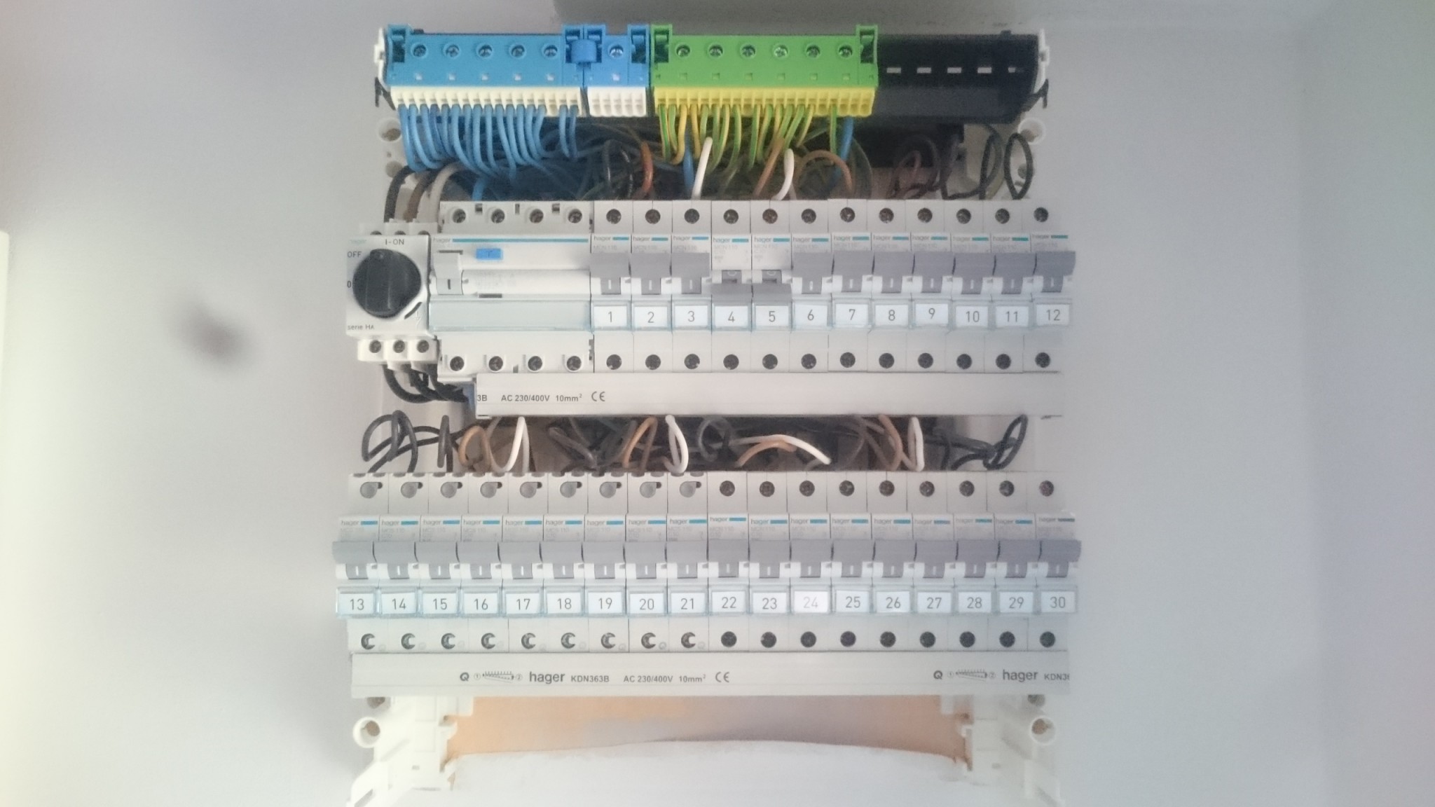

Kollade på min elcentral och jag har en gemensam nolla under dvärgbrytarna. Jag tror inte det går att installera den här typen av elmätaren, utan en massa pill, eller har jag fel?
Notera: 4,5 och 30 är reserv.
