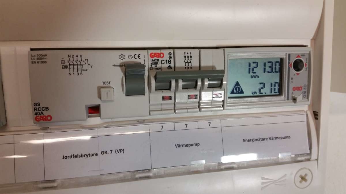

Håller på och renoverar ett gammalt hus vi köpt och givetvis så har jag installerat en mätare över VP:n där

Skall snart sätta in en mätare som visar värmepumpens förbrukning (en L/L-VP).

Jag har gått till mitt lokala nätbolag och kom över en trefas-elmätare som de hade kasserat. Jag monterade den framför VP och kan nu exakt se vad den förbrukar.
Blinksignalerna kan man lätt räkna om till effektförbrukning om man inte vill investera i en manick för det.
