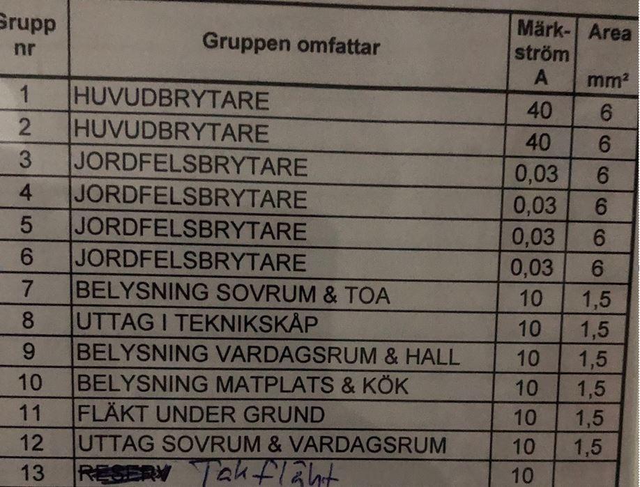

Lägger även med en bild över de säkringsgrupper som centralen innehåller samt en bild från loggningen av den totala förbrukningen för inkommande till hela fastigheten.

Bild av säkringsschemat med märkström och säkringars användningsområden, inklusive belysning och teknikuttag.

Dowser4711
Avfuktare i krypgrunden?
Eftersom du har två huvudbrytare och fyra JFB, så måste det vara vidarekopplat till något annat från denna central. Där är ju bara 7 grupper. Dessutom syns inte värmepumpen i gruppförteckningen här.
Mäter du inte hela fastighetens förbrukning om du mäter på inkommande här?
Skall jag gissa på något så tror jag inte på peak, utan snarare den konstanta malande förbrukningen.
Du får ge dig in under huset och kolla ”fläkt under grund”
Vet ju inte effekten på denna, om det nu finns någon avfuktare. Men din fastighet är stor och om den ligger å käkar effekt hela tiden så blir det fort mycket ström. 500W effekt -> 5000kWh på ett år.
