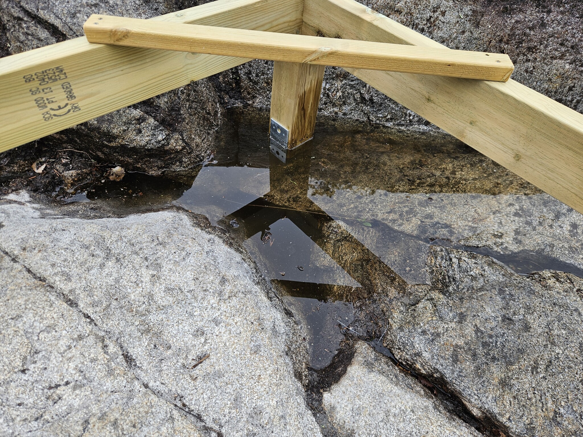

Hej, har precis blivit klar med grunden till en bastu och efter dagens regn så blev det en sjö vid ena stolpskon som är förankrad i berg. Håller på att klura hur jag ska lösa detta. Tror inte det är möjligt att dränera då det är för mycket berg att borra igenom. Det jag funderar på är att lägga på makadam som får gå förbi en del av stolpen för att bygga ett fall, nackdelen är då att trät hamnar i makadamet. Ett annat alternativ jag funderar på är att fylla på med makadam så att jag täcker stolpskon och sedan ställa på lecablock istället. Vad skulle kunna vara en bra lösning?
Mvh
Richard
  • Vattenpöl vid träkonstruktionens stolpsko förankrad i berg, omgiven av sten och träbalkar.
Gjut en plint så kommer trät bort från vattnet
