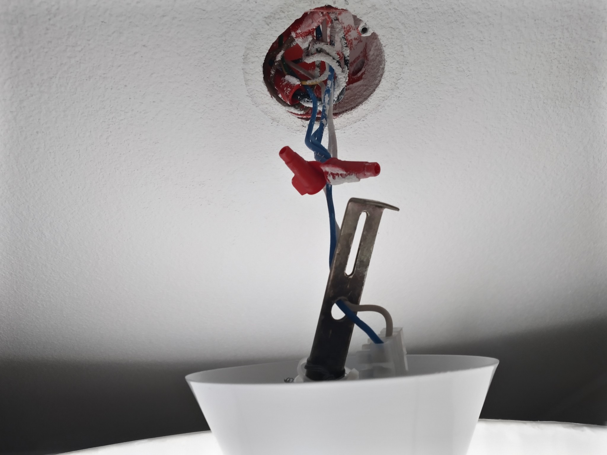

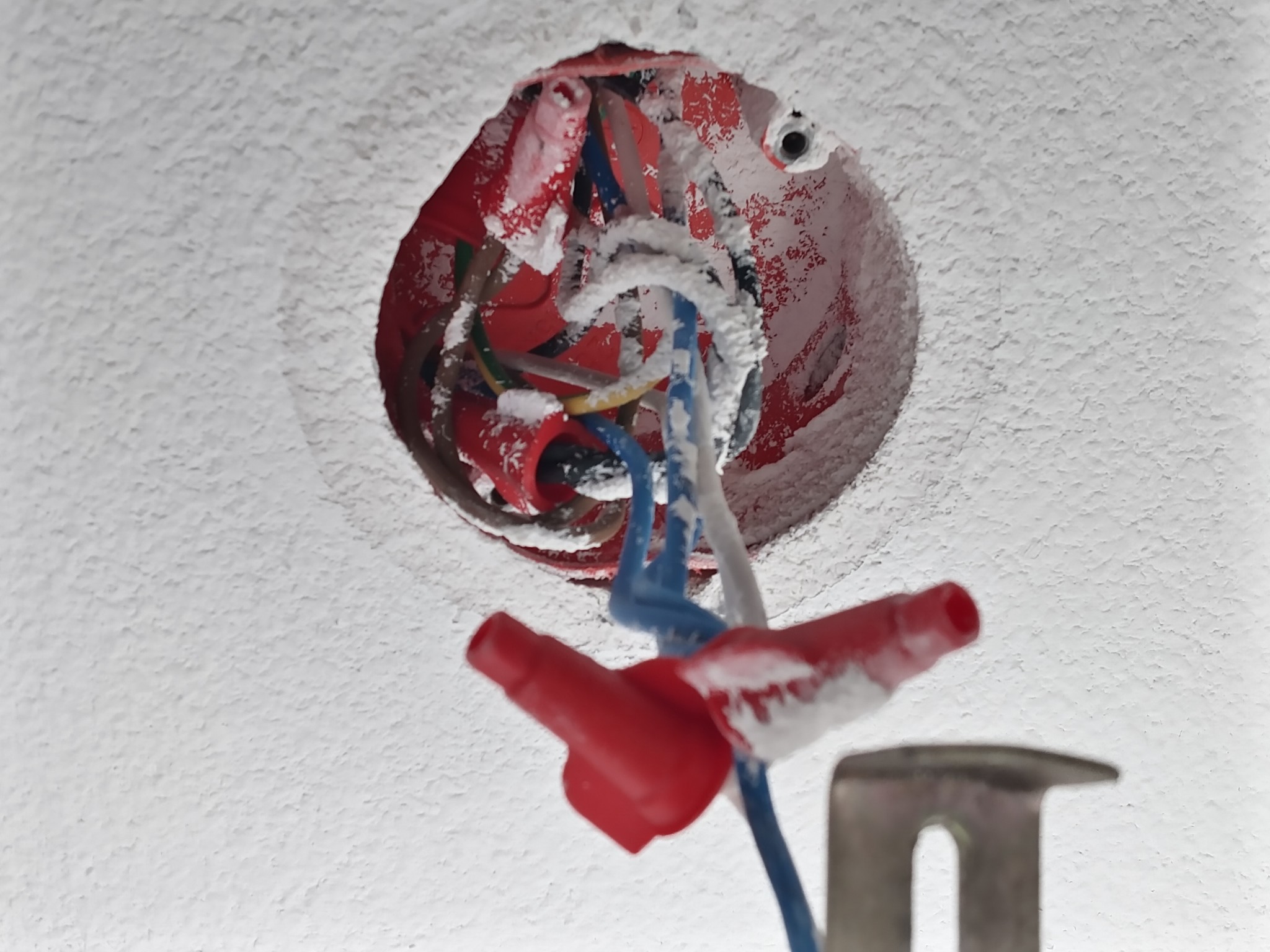

Sådan plafond gick ur fästningen. Har lite svårt att förstå vad som borde fästas till vad för att få den tillbaka som den var i taket. Några tips?
  • Takanslutning med urfallen plafond, exponerade kablar och fästdon.
  • Plafond loss från takfäste med synliga elledningar och monteringshake.

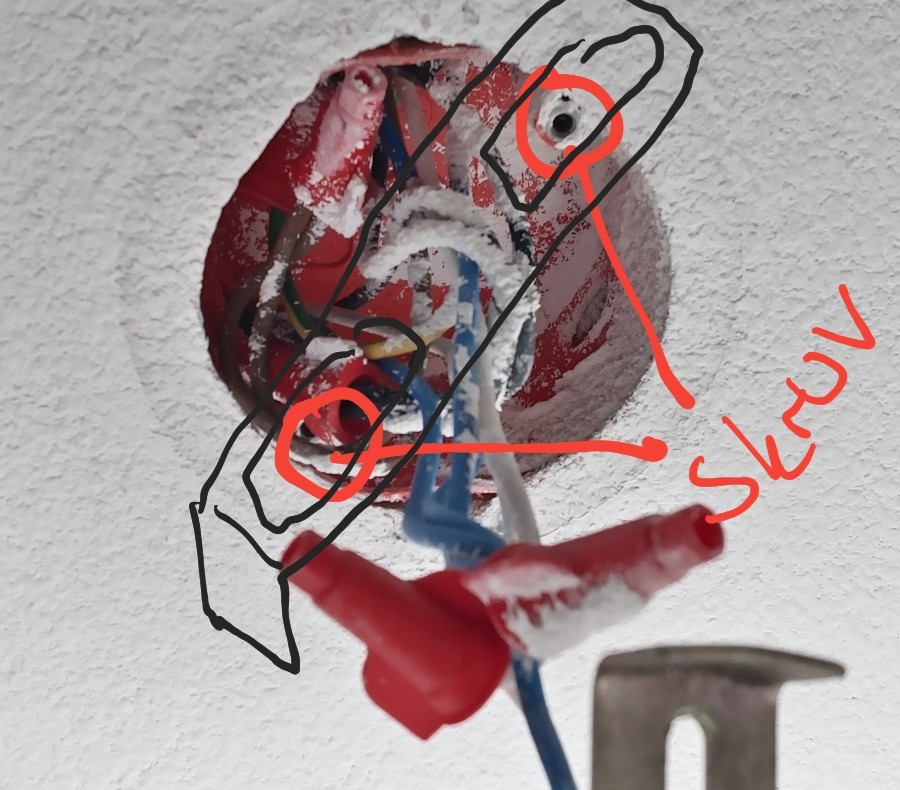

Det brukar sitta 2st skruvar i dessa hål, är dom skadade?
Öppen eldosa med kablar och markerade hål, en skruvmejsel i förgrunden, röda markeringar och text 'skruv'.
Gammastralning
Jupp, två M4 i hålen så sitter det uppe.
Gammastralning
Tack för alla svarade för hjälpen! Nu är saken fixad.
