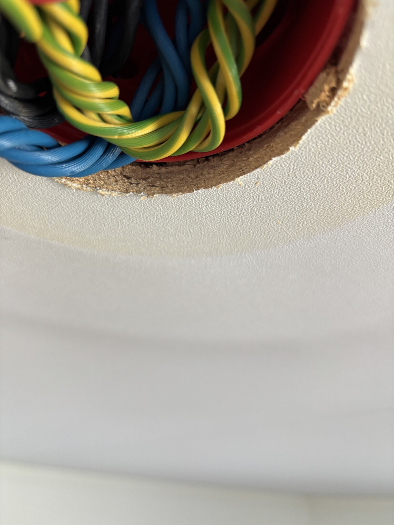

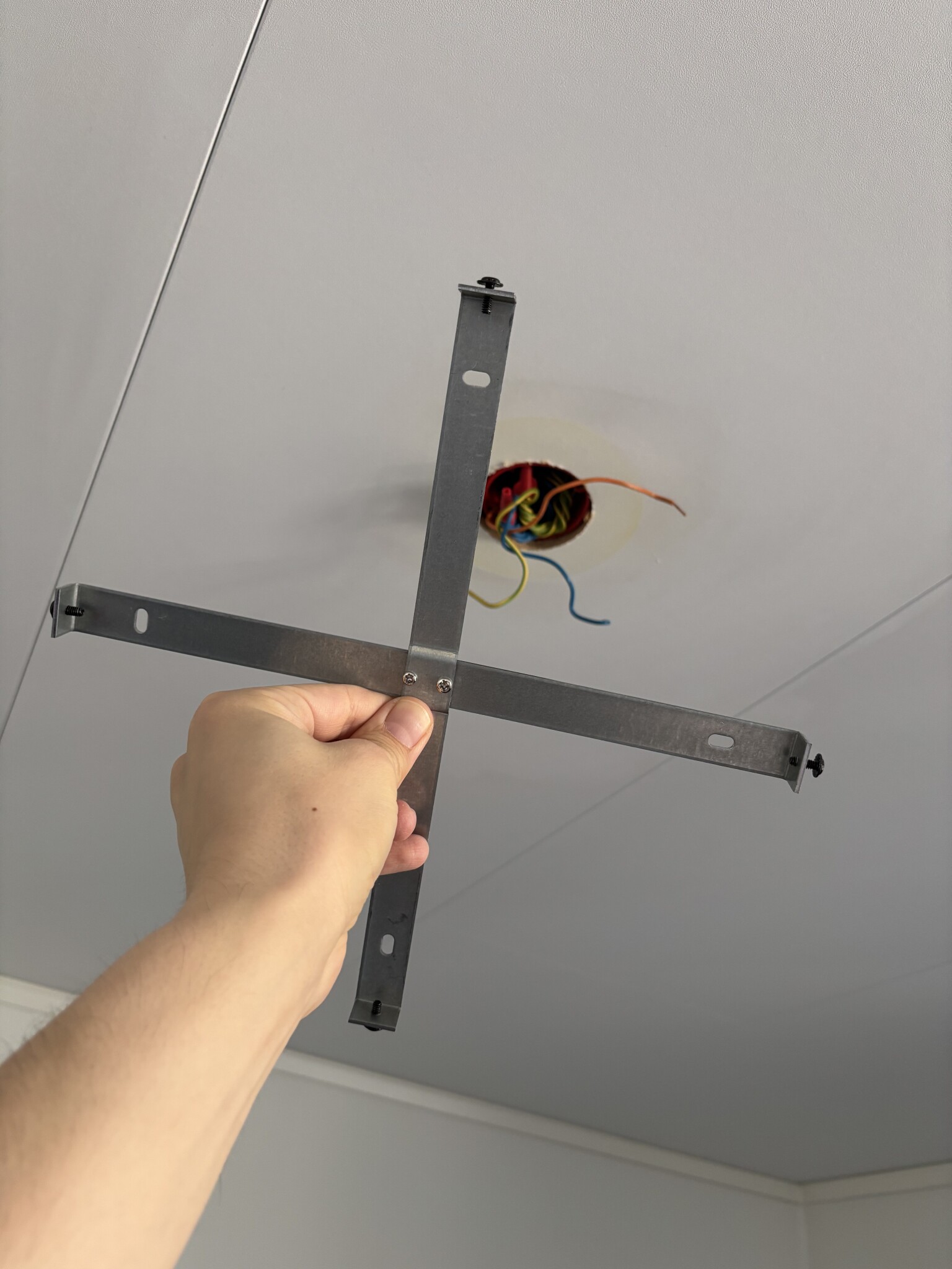

Jag ska ha en taklampa som väger 3,7 kg, är 32 cm bred och har ett monteringsfäste med 4 skruvpunkter.

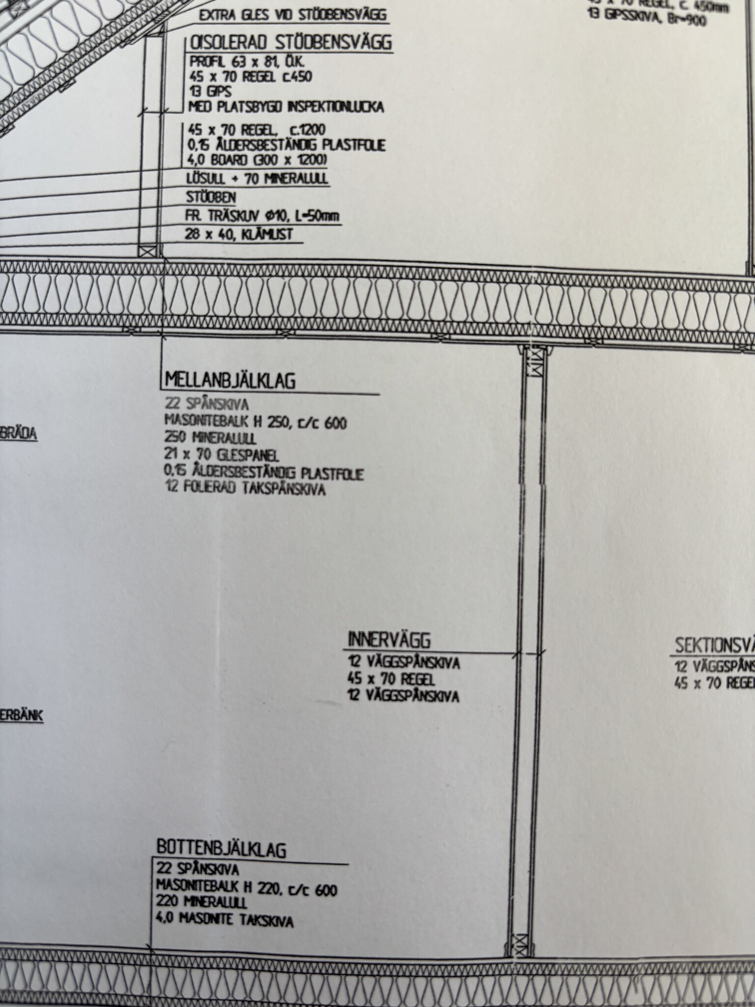

Jag bor i ett klassiskt svenskt trähus från 2003. Jag tog bort takkroken från taket och ser att den är ungefär ca 12 mm tjock “12 folierad tak spånskiva”.
Vilken är den bästa och säkraste metoden och skruvtypen för att skruva fast fästet där för att bära lampan? Bilder bifogade. Tack.

Du kan nog skruva lampan direkt i skivan, ska du ha dit nån tyngre lampa typ kristallkrona får du leta upp gles eller takstol som innertaket är fäst i
Cagri Temiz
Förborra med en liten borr, helst 0,5 mm mindre än skruven tjocklek i botten av gängorna, då kommer skruven sitta som bäst.
När man drar en skruv i spån direkt brukar spånet spricka upp på baksidan, man tror den är dragen i 12 mm, men i verkligheten är det bara hälften, den andra halvan ligger uppe på skivan.
