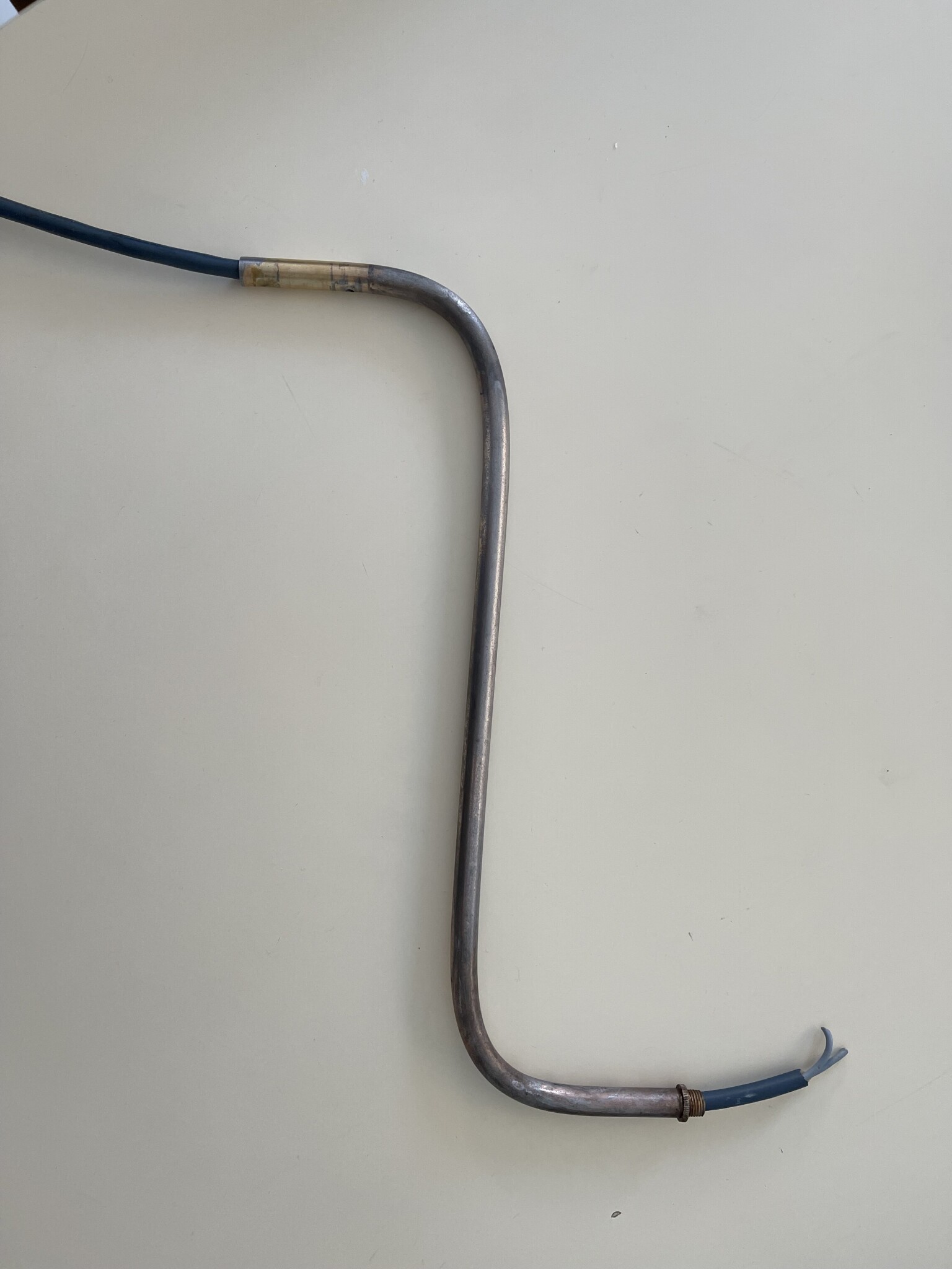

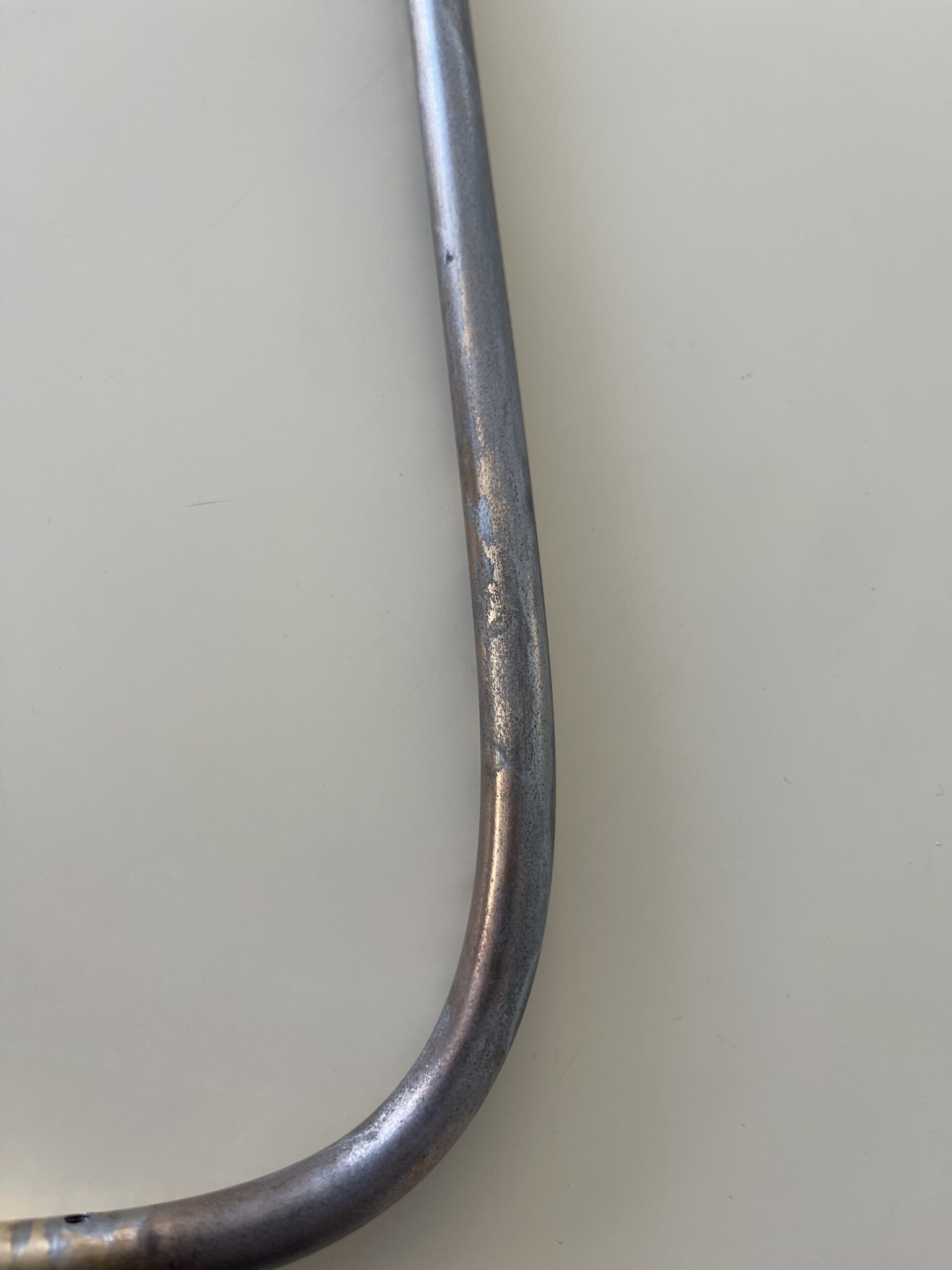

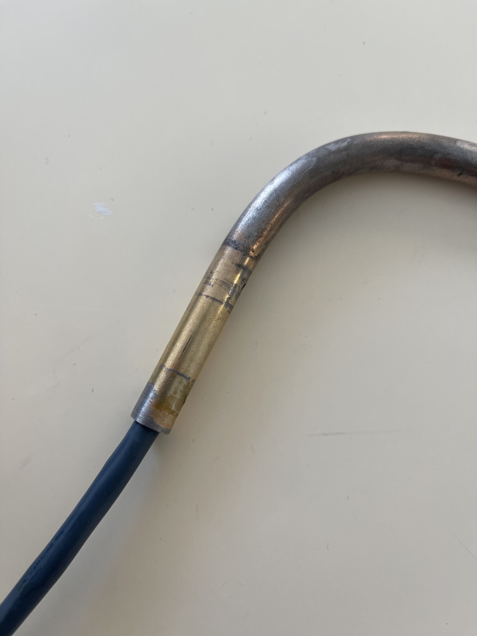

Halloj! Köpte nyligen en begagnad golvlampa i vad jag antog var mässing. Den var kraftigt patinerad med lite rost och allmänt gråaktig. Jag ville få fram mer av mässingen (men behålla lite av den patinerade looken) och har nu testat både metallputs, bikarbonat, ättika, citron och salt, samt ketchup. Ingenting biter. Den blir bara gråare och gråare. Kan detta tyda på att lampan är mässingspläterad och att pläteringen nötts bort? Den är magnetisk nämligen.
Om så är fallet, vad fasiken gör man? Skaffar mässingsborste och gasolbrännare?

Om den är magnetisk så är det inte mässing,koppar,aluminium. Utan "vanlig" metall.
Tack. Vad jag misstänkte. Kan man mässingsplätera ”vanlig” metall?
Så är det säkert, tyvärr.
Har aldrig gett mig på mässingsplätering själv, men det är till synes något som går att göra hemma utan alltför läskiga kemikalier. Fast i det här fallet är det nog enklare att ersätta delen med den äkta varan, dvs. böja till ett mässingsrör.
Så pass. Jo, det vore ju ett alternativ, men dessvärre är detta enbart en av många små delar på lampan - så någon plätering eller annan sjysst ytbehandling måste jag nog göra. Tack för svar!
