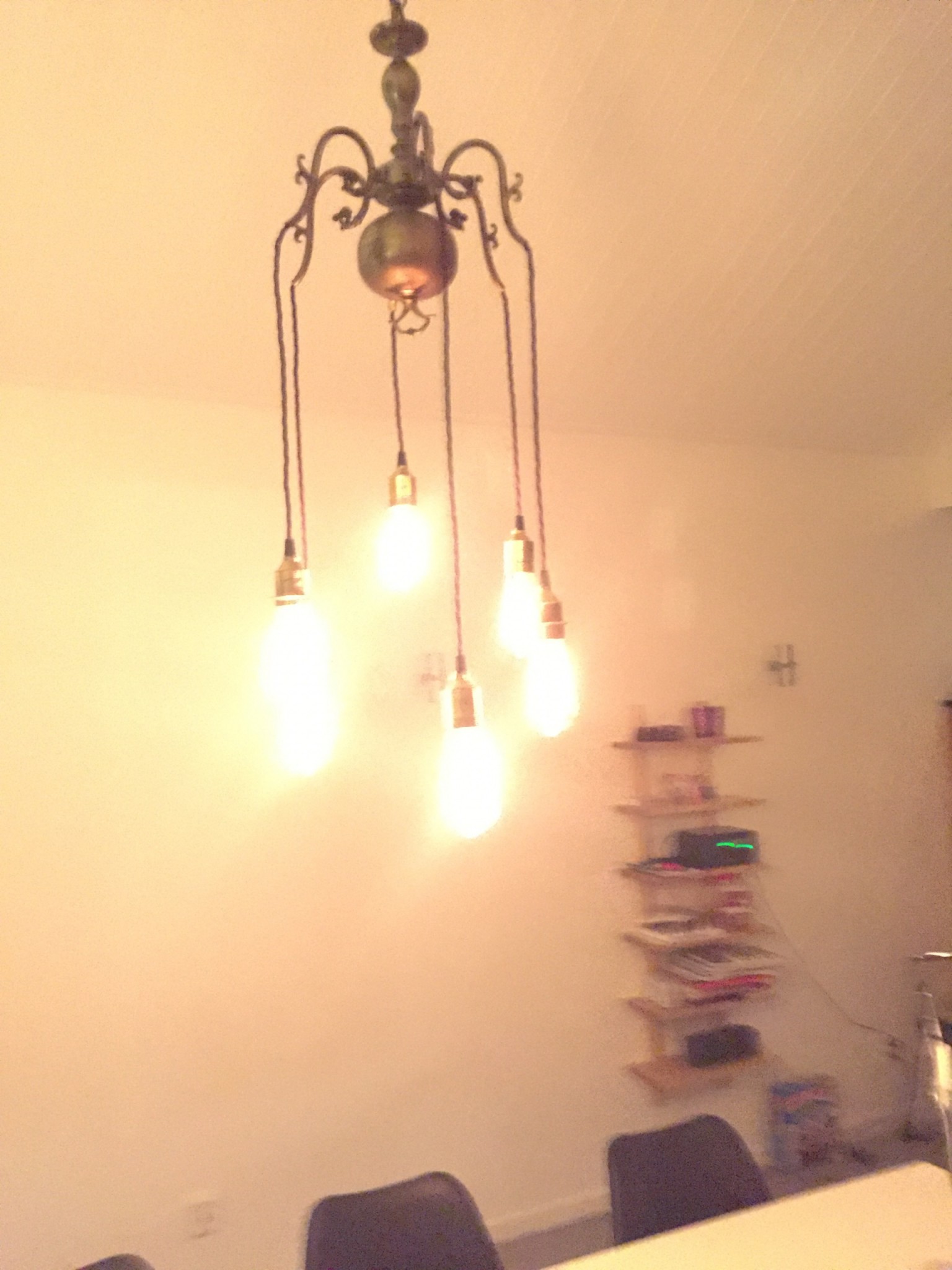

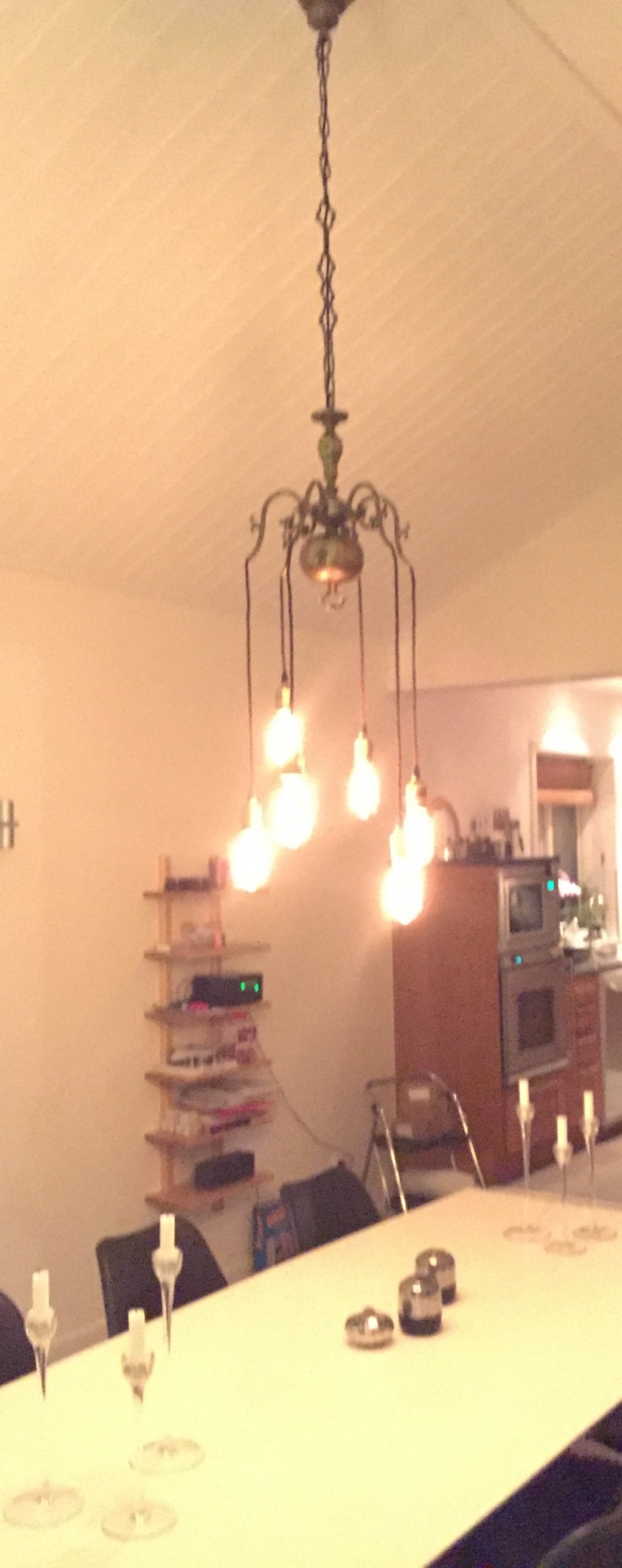

Några vänner frågade mig om jag kunde fixa en snygg lampa till deras matsalsbord. -Javisst!
Fixade en gammal malmkrona i dåligt skick från blocket. Kapade av armarna och gjorde pendlar med nya bruna tvinnade textilkablar från Byggfabriken. Lampsocklarna i mässing ropade jag hem på en tradera-auktion för ett par hundralappar. Sen Var det bara och kapa av armarna och börja löda kontakter.

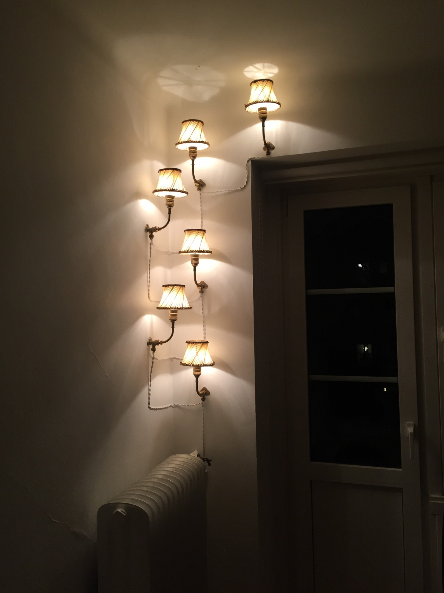

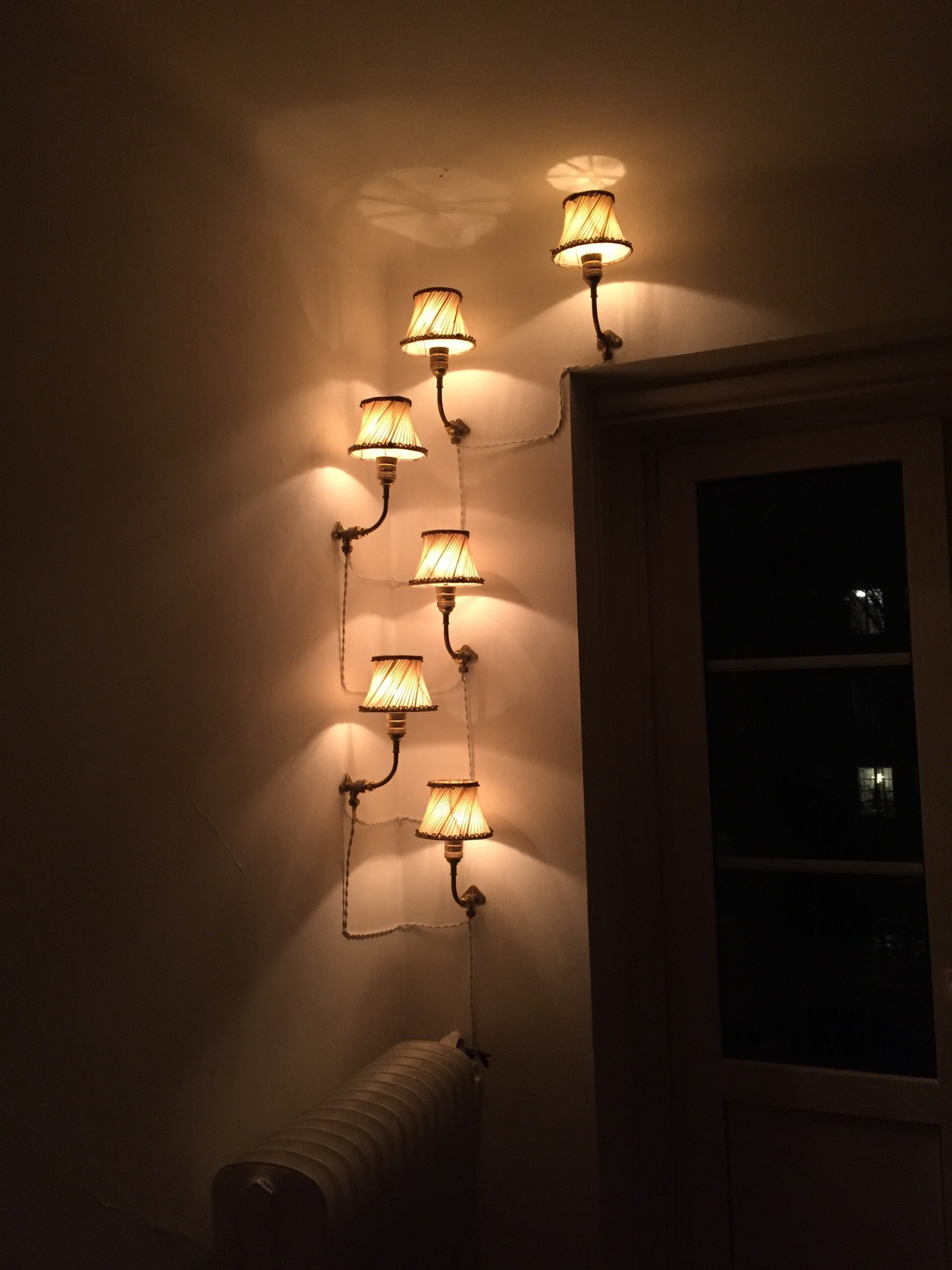

Men vad skulle jag då göra med armarna och lampetterna som blev över? Hade en vägg hemma vid balkongen som var mörk och tråkig. Köpte ventilfäste med klämringskoppling hos Rinkaby rör och fick på så sätt en hållare till armarna så de kunde sättas upp på väggen.
Resultatet:
Kompisarnas lampa (det ursprungliga projektet):
Hälsningar F

Jag är inte helt övertygad om det som dina kompisar fick, men däremot dina egna lampetter är ju kanon!
greenteng och 1 till
Tackar! Var bara en crazy bild jag fick i huvudet när jag såg dom ligga på golvet efter kapningen från Malmkronan. :)
Nej, smaken är ju som baken. Den är betydligt rörigare än lampetterna. Allting hänger huller om buller. Lite det som var tanken. Bilderna är inte de bästa heller. Vet inte om man kan se det på bilden men den är bestyckad med koltrådslampor med klassiska Edisongloben.

Men som lite elteknisk nörd och så, så noterar jag att dessa konstruktioner antagligen inte är tillåtna idag, får ej sitta i jordade rum.
Och sådana lampor har ej fått tillverkas på över 20 år nu.
Men läckert i alla fall.
greenteng
Ok, Nej lampetterna är inte jordade men de sitter heller inte monterat i ett jordat rum. Har fortfarande ojordat här hemma.
Angående kronan så är den ombyggd med 3-ledar kabel. Alla socklar är jordade i kronan via jordkabeln, även kedjan och kupan, som sen i sin tur går till jord i uttaget i taket. Men det kanske inte är ok ändå? Mätte motståndet till ca 0,78 Ohm genom jordkabeln så borde vara lugnt.
