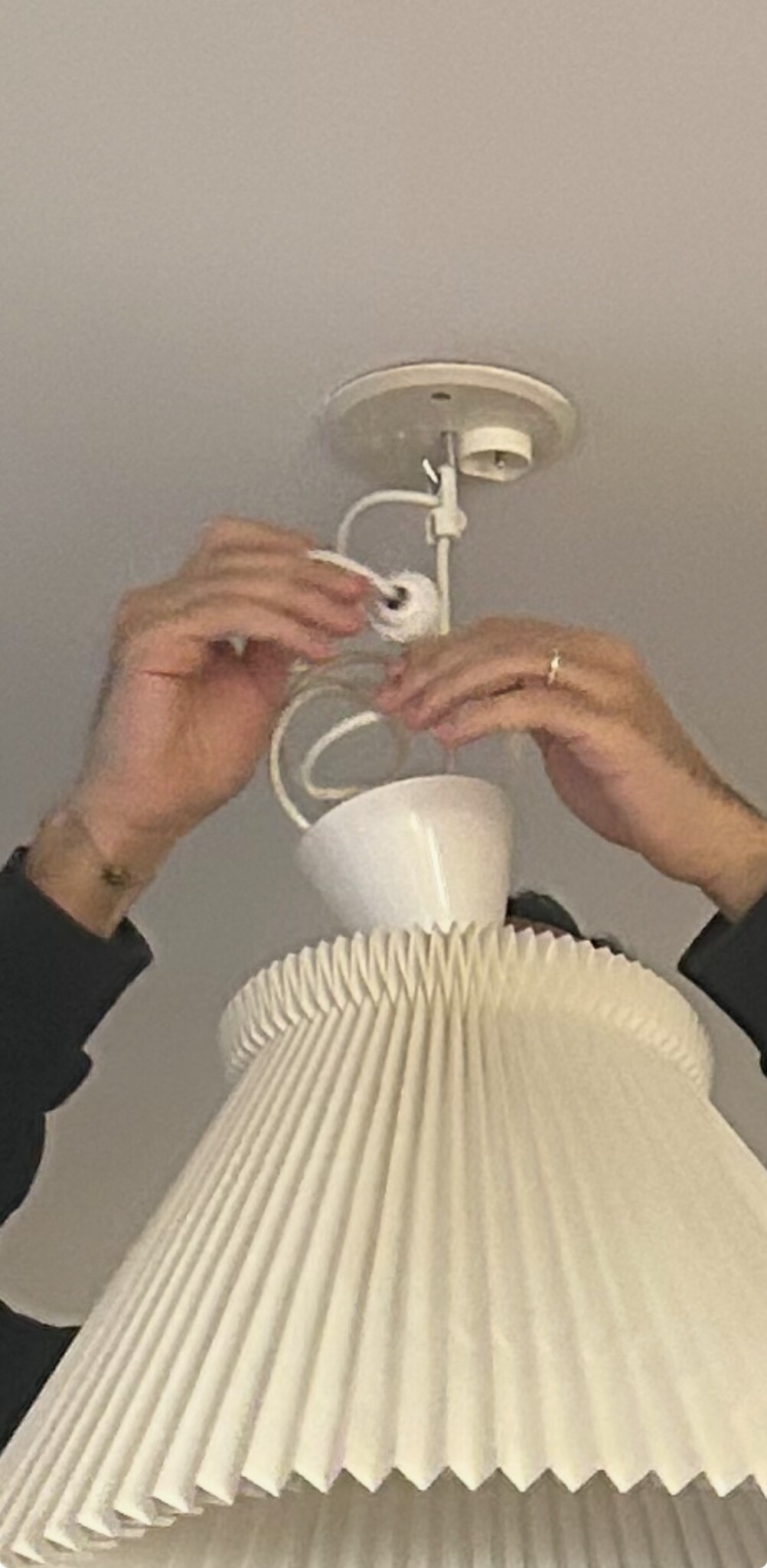

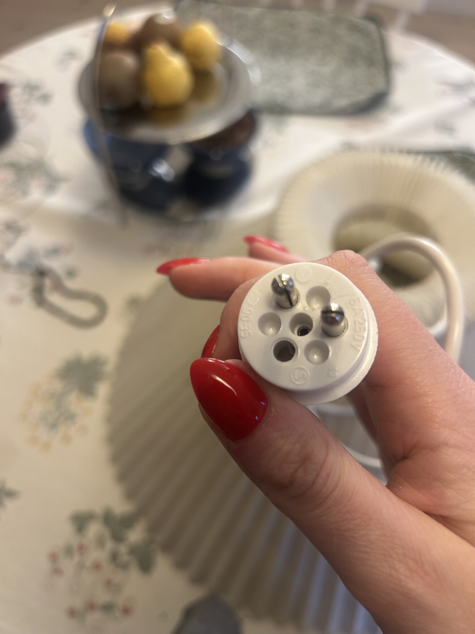

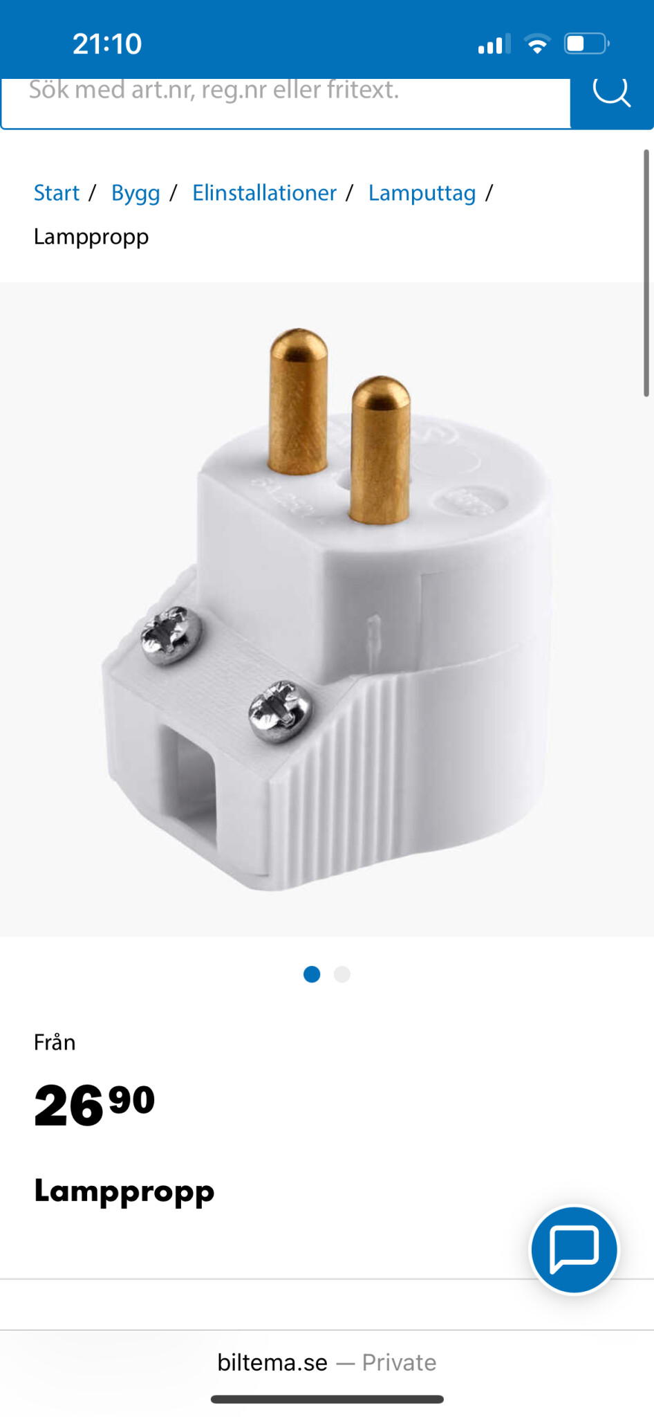

Jag har köpt en lampa på Tradera, och när den kom fram insåg jag att den har en gammal lamppropp (se bild 1) som inte passar i vårt system (se bild 2). Säljaren säger att vi bara kan byta lampproppen till en nyare (bild 3), men när jag läser runt på forum ser jag att många skriver att lampan måste byggas om och dubbelisoleras. Hur vet jag vad som gäller?
Är lampsockeln en hyfsat modern sak i plast så går det bra att byta stickproppen till en som passar dina uttag.
Armaturens isolationsklass avgör vilken stickkontakt som ska sitta på sladden.
Är det en äldre armatur i klass 0 utan skyddsledare så ska det sitta en ojordad kontakt på.

Om det finns en märkskylt med två kvadrater i varandra så markerar det att lampan är dubbelisolerad.
Men annars kan man avgöra det rätt bra om du lägger upp lite bilder där man ser hur kabeln går till lamphållaren.

Den där anar jag nog har en lamphållare i plast (typ 70-tal-ish?) som skulle göra det rimligt att byta propp utan vidare krusiduller?
Lägg upp fler bilder så kommer de riktiga elproffsen här bekräfta om det är så.
