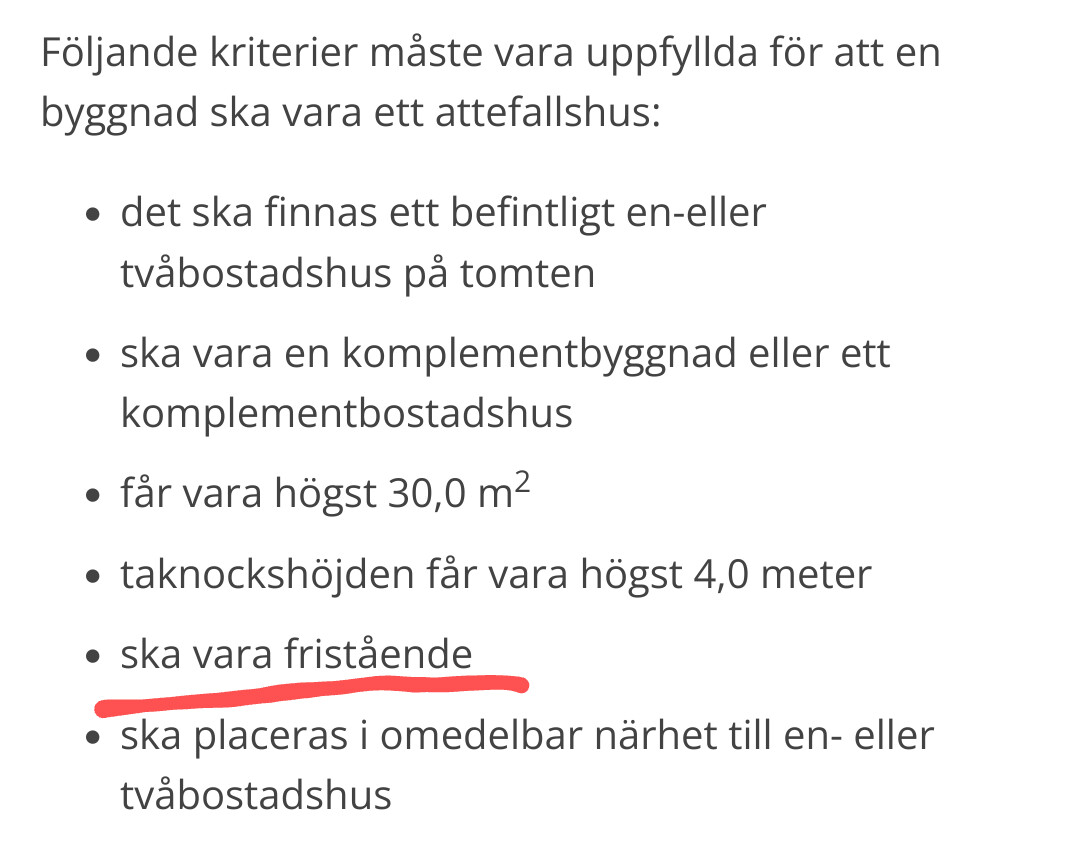

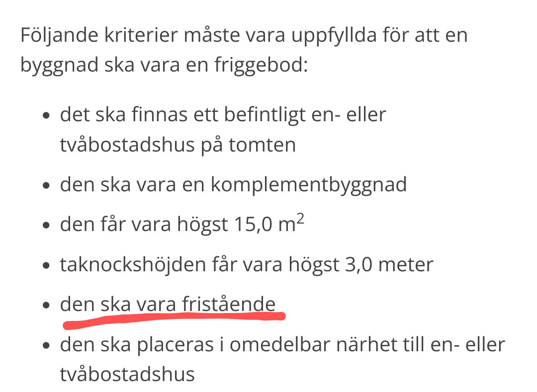

Ja. Boverket är också säker på det.
Kriterier för attefallshus: befintligt hus, komplementbyggnad, max 30 m², max 4 m tak, fristående, nära hus.
Kriterier för friggebod: komplementbyggnad, max 15 m², högst 3 m taknockshöjd, fristående, nära en- eller tvåbostadshus, fraser understrukna.

Så du menar på fullt allvar att friggebodar och attefallshus kan byggas ihop med befintliga byggnader?
De aktuella byggnationerna är ju tillbyggnader på befintiga byggnader. Posta gärna en länk där man kan läsa om detta. 😊
Edit: såg för sent att jag inte var först på bollen…
Oj, jag läste inte allt. Missade att dessa byggen var hopbyggda med ett begintligt hus.
Jag ber om ursäkt.
