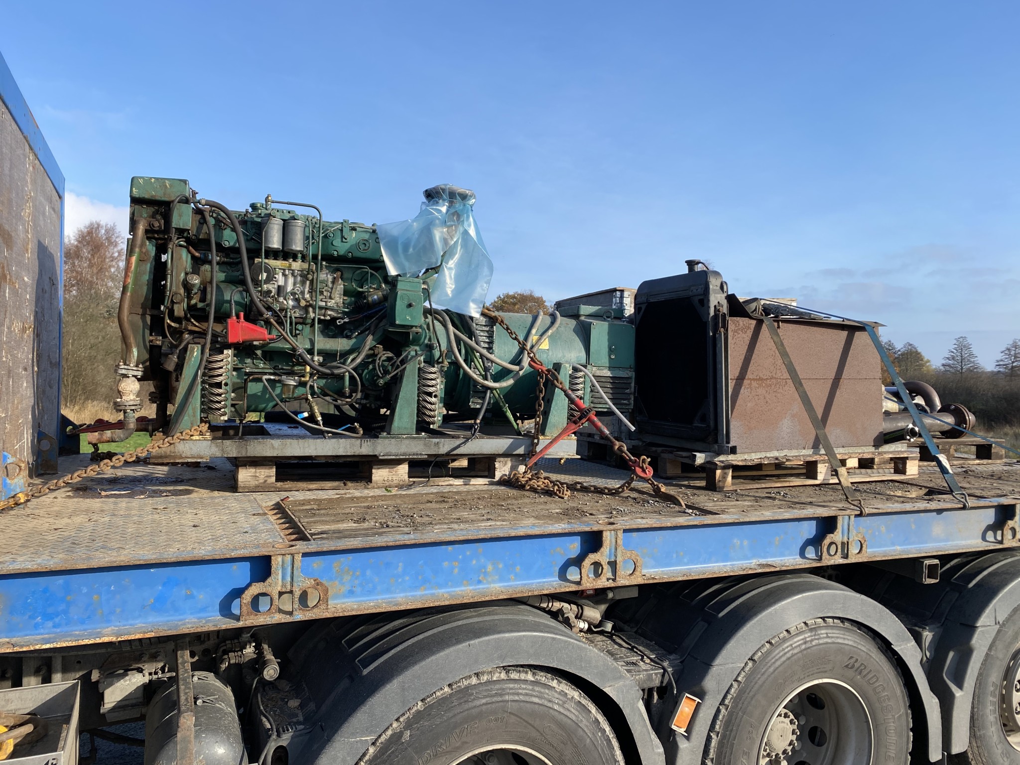

Då var elverkets tid hos mig över.
I mitten av oktober blev Eon och elektrikern färdiga med installationen av en ny ledning till verksamheten. 100A huvudsäkring ”fick” jag och eftersom kabeln de la ner är på hela 250mm3 finns det utbyggnadsmöjligheter…
I och med detta lät jag Klaravik sälja elverket och i torsdags lastades det på en lastbil mot Småland.
Vad jag vet så ska det, efter servicegenomgång, hamna i en container i en grusgrop tillsammans med en kross eller liknande. Ändå imponerande att en ~50 år gammal motor går så bra som den här har gjort!
