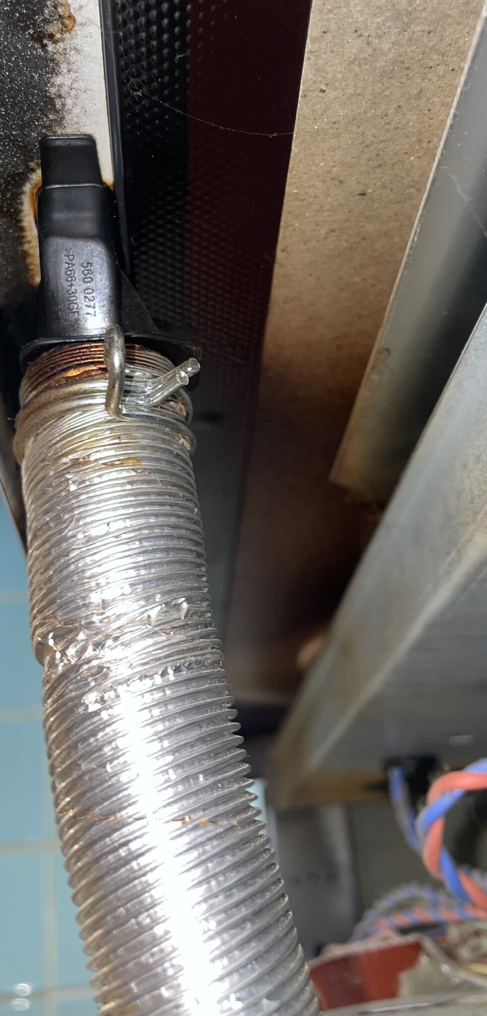

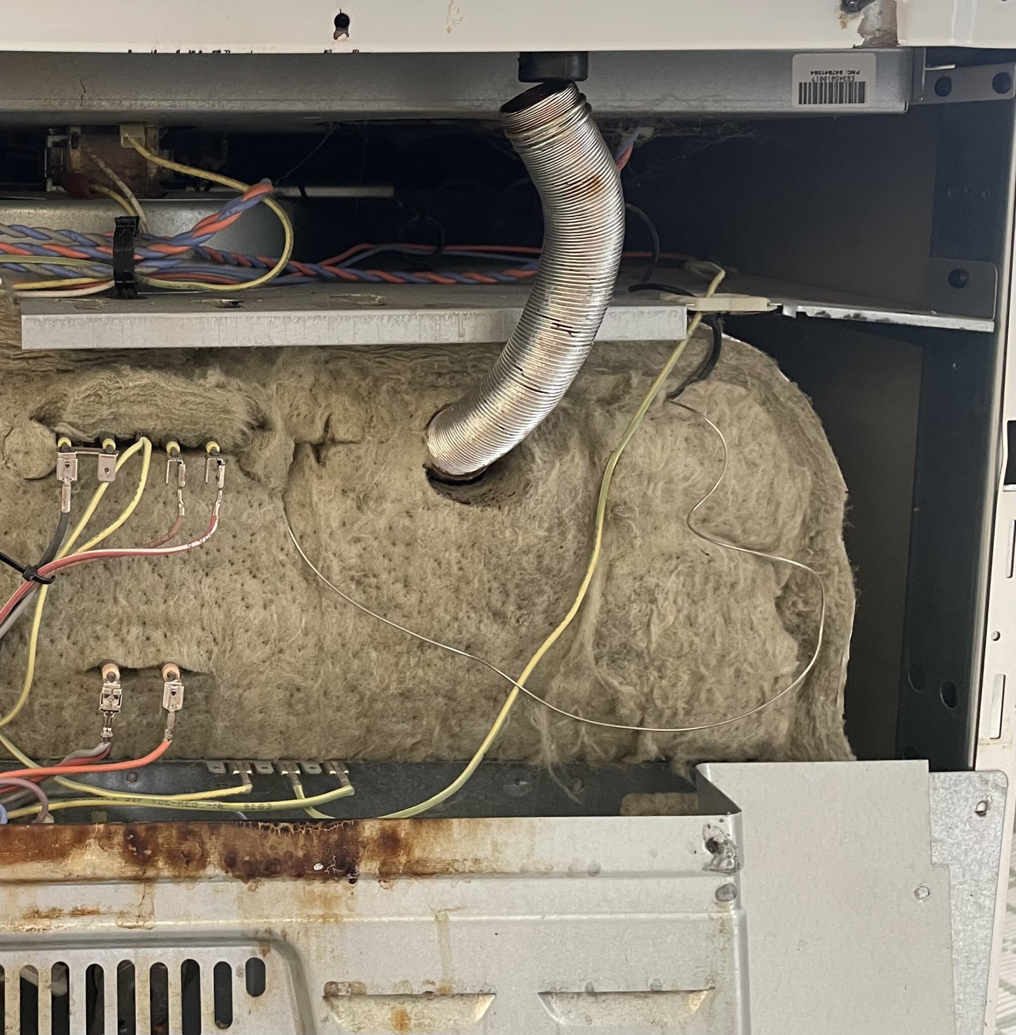

Jag får E9 då och då på min Electrolux EKI7551BOW. Nu senast efter att ha kört potatis i den. Med denna tråden i ryggen öppnade jag bakstycket och, ser man på, så hängde metallslangen löst från ångutsläppet. Det verkade bara vara instucket i ugnen och det sitter en fjäderbelastad slangklämma i andra änden. Återmonterad nu och hoppas det dröjer innan spisen ger upp helt! Det blir inte kul när den måste bytas och försöka hitta nått som passar 70 cm…
  • Metallslang instucken i ugnen på en Electrolux spis, omgiven av elektriska kablar och isolering, med öppet bakstycke.
  • Metallslang fäst med klämma under diskbänk vid köksrenovering, med kablar i bakgrunden.
