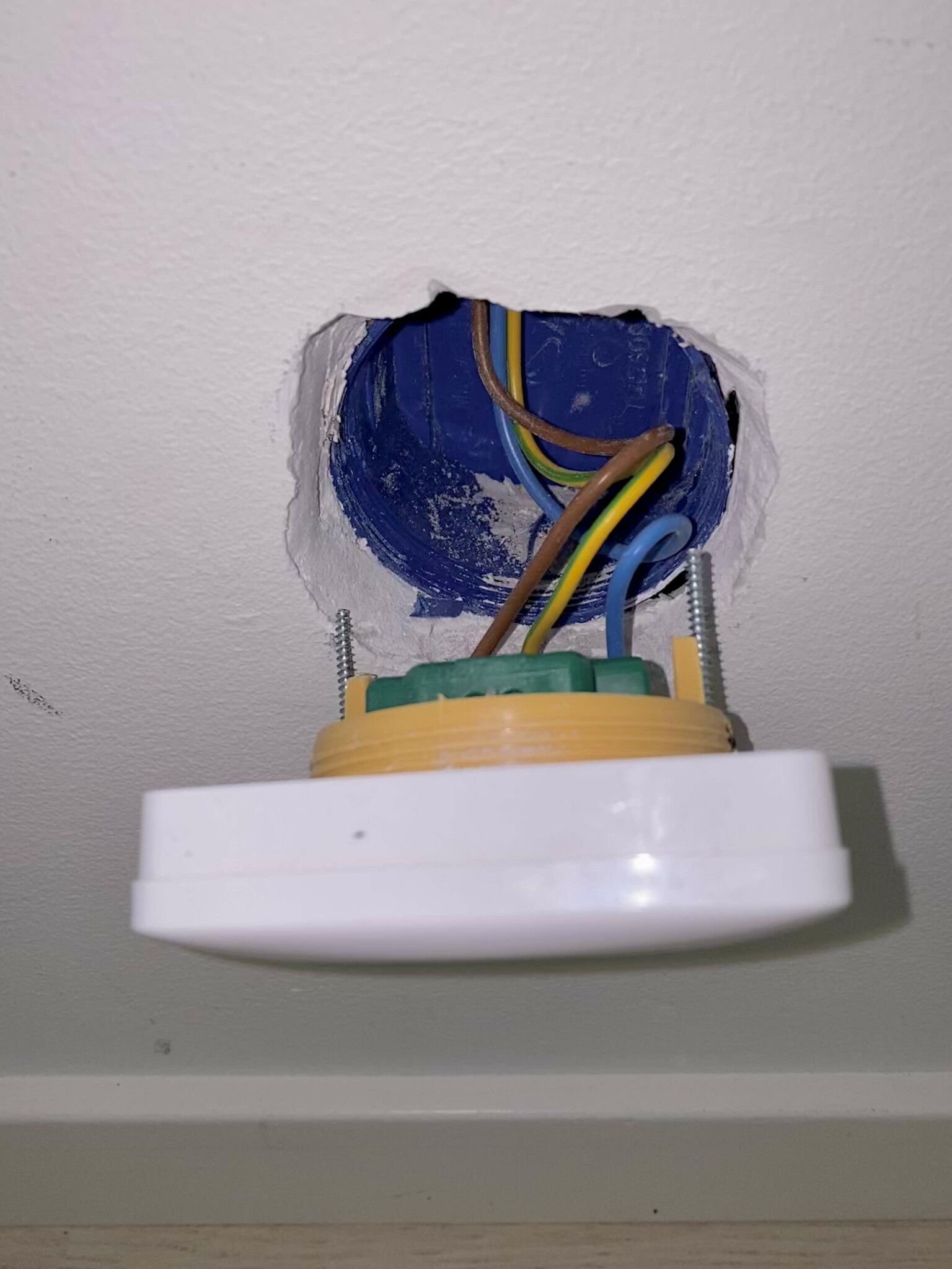

Bryt spänningen med säkringen.
Skruva loss vita kåpan.
Skruva loss uttaget från justerbara gula ringen.
Skruva i gula ringen i blå dosan.
Sätt tillbaka uttaget i dosan.
Sätt tillbaka kåpan.
Slå på spänningen igen.
Edit:
Du behöver flera förhöjningsringar, mellan dosan (gula ringen) och uttaget, dosan sitter för långt in i väggen för att justerbara ringen i dosan ska sitta fast.
