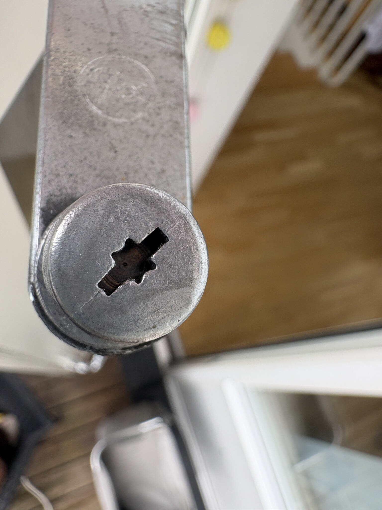

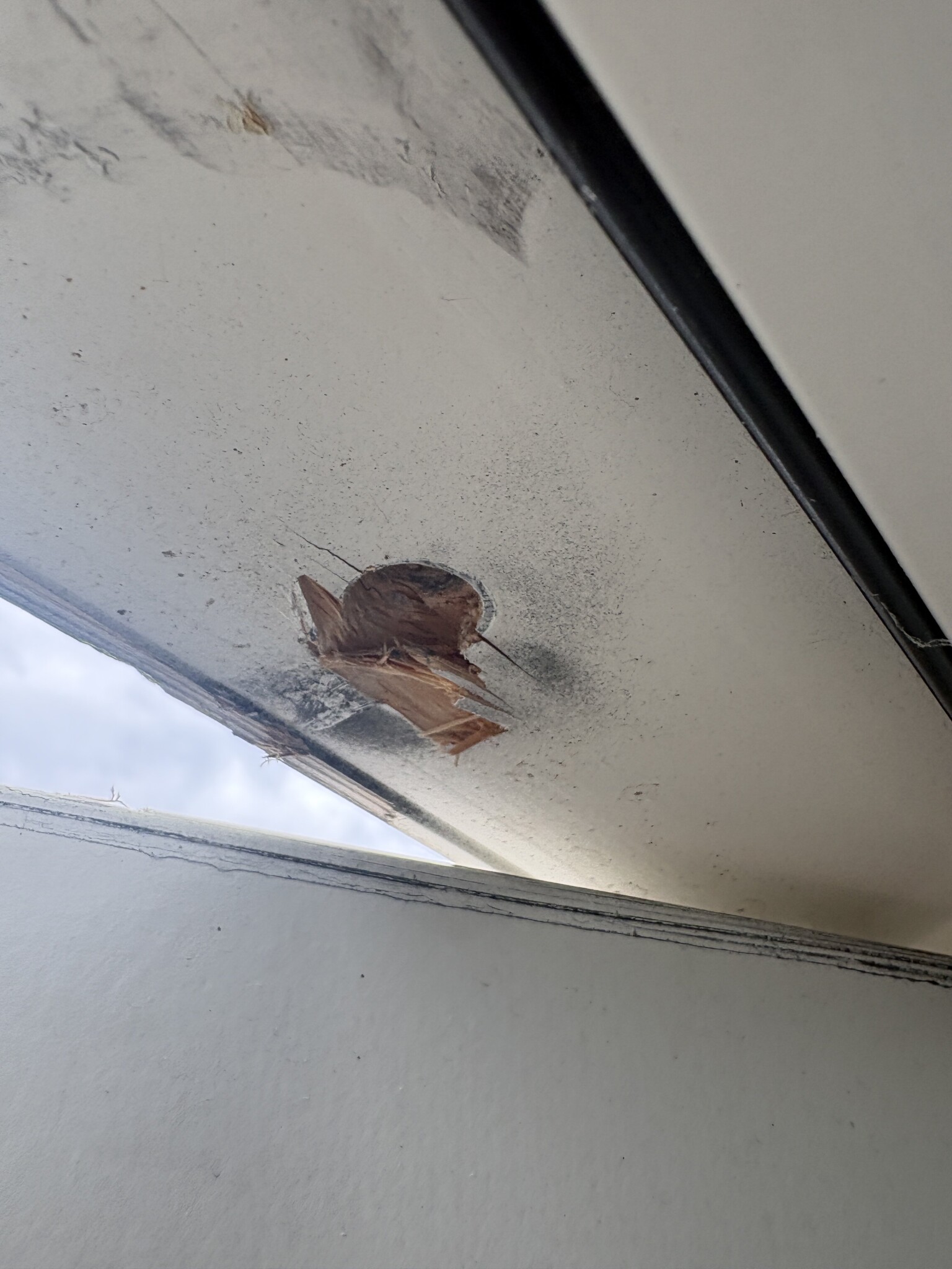

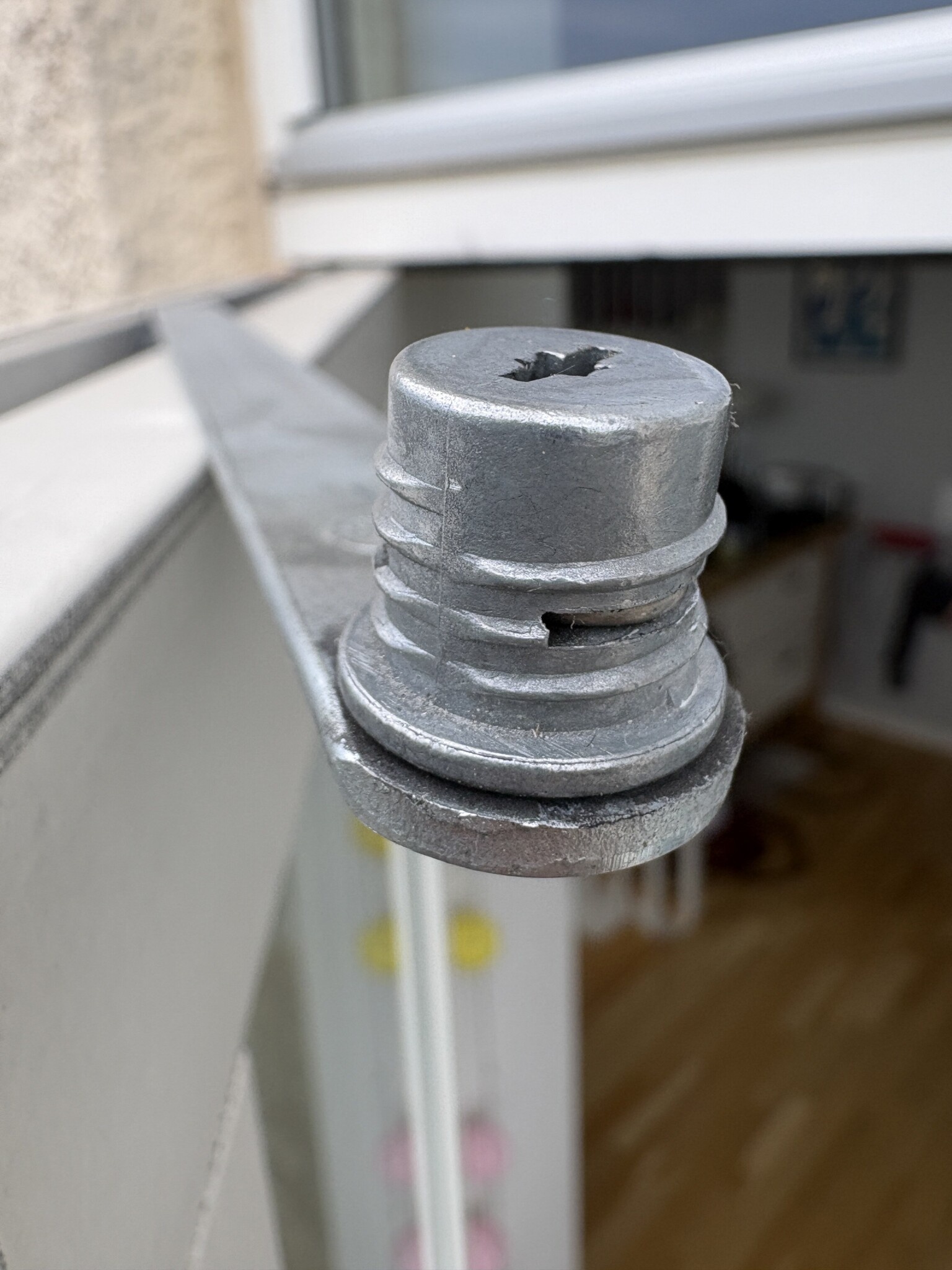

Hur fixar jag det här? Kan inte få av själva skruvfästet (piggen) från armen.

Sätt en skruvmejsel mellan armen och pluggen o bryt till. Den är bara itryckt
För att förtydliga är det sprinten som är fast
jag lyckades göra det, men det är fortfarande en liten pigg som sitter kvar så kan inte sätta den på rätt plats..
Hej och välkommen till forumet.
Använd en skruv genom hålet i fästet. Låg skalle på skruven, så att sprinten får plats.
