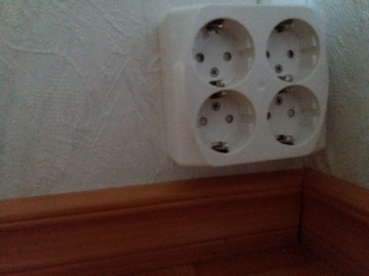

M Move105 skrev:
Hej, ett eluttag tyckte det var en bra idé att hoppa ur sitt fäste när min fru drog ut en kontakt.
Kan dock inte se att den sitter fast med någonting i ”röret” ingenting som håller den på plats om man försöker trycka tillbaka den. Borde inte metallskivan sitta fastskruvad i väggen samt plasthöljet bara fästas på den fastskruvade delen?
Har nu inte läst alla inlägg är så många.
Men för det första är inte det här ett "dolt fel" om det har kommit eftreråt??
Dessutom nämner du att huset är nybyggt, då hade jag verkligen reklamerat det här!
Du kan annars lösa det kanslke med ett uttag som har klor, men fungerar det ej finns ett annat alternativ.
Bor själv i gammalt hus och var med om samma sak, löste det genom att köpa ett utanpåliggande uttag ett sådant där stort uttag med 4 uttag.
Fick 2 extra uttag och då uttaget är av större storlek fick jag det ordentligt förankrat till själva väggen.
Fast med 4 skruvar, att få loss uttaget nu utan att skruva bort får man ta sönder den :D
Sticker ju ut litegrann då det ovanpå men det skiter jag i nu sitter den där den skall i alla fall och fick som sagt mer uttag på köpet.
Det enda man får vara försiktig med att man inte borrar och skruvar i där sladdar går bakom väggen + att man sätter i rätt pluggar för gipsvägg, annars håller inte den heller.
Men som sagt jag rekkomenderar lösning nummer ett att dem som har satt dit uttaget får helt enkelt komma och fixa sina misstag!!!!
Ett utanpåliggande fyrdubbel-uttag ovanför en golvlist på en strukturerad vägg.
