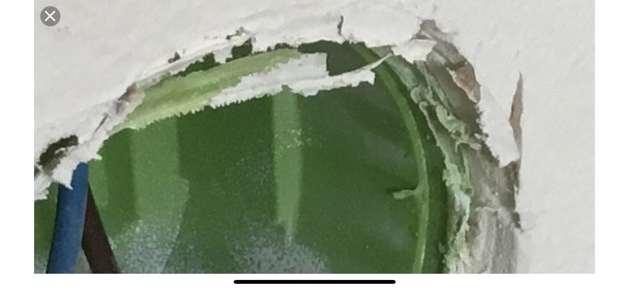

Eluttag som hoppat ut på nybyggt hus.
Det är nog inte samma fel på alla uttag, utan det är som @hempularen skrev, att snickaren har skadat ringen och dosasn vid håltagningen genom gipset. Det är därför den svarta ringen inte suttit fast.M Move105 skrev:
Lim är nog inte en bra idé. Men eftersom det är OSB i väggen är det inga problem att skruva fast. Om du tittar på den fyrkantiga metallplattan ser du ett skruvhål i varje hörn. Lossa på plastkåpan och sen kan du skruva dit allt ihop. Jag tror inte att leverantören kommer att byta dosan eftersom det innebär att såga upp väggen.M Move105 skrev:

Men att dosan sitter för långt in i väggen är knappast orsakat sv dosfräsen.

vad är det för muppsnickare som sågar doshål med skivan tryckt mot dosan då..................är resten av huset byggt på samma sätt?
Troligen är detta resultatet av kombinationen brister i dosan, samt att din fru förmodligen är kroppsbyggare. Eftersom det är nybyggt på totalentreprenad:
- Skicka din illustrativa bild till entreprenören (för att undvika "OK, vi kommer och tittar, jaså, såg det et så, vi måste beställa en XXX!") och be dem fixa uttaget.
- Dra in fruns gymkort. Skaffa spadar, skottkärror etc och skaffa henne en bok om att anlägga stenpartier/japanska trädgårdar.
Stefan1972, när man sätter skivorna på dubblingen så är det så en snickare gör. Hålen på enklingen gör elektrikern innan dosan sätts på plats. Har man ingen kunskap ska man vara lite försiktig att "racka ner" på andra.
Orsaken är troligen att "hole in one" har använts lite "vårdslöst" och den blivit lite sliten.

Jag har gipsat massor själv, både enkelt och dubbelt och det går alldeles utmärkt att göra utan att mosa dosorna oavsett metod för merparten av dosorna monteras väl knappast bakifrån öppen vägg?E elmont skrev:Stefan1972, när man sätter skivorna på dubblingen så är det så en snickare gör. Hålen på enklingen gör elektrikern innan dosan sätts på plats. Har man ingen kunskap ska man vara lite försiktig att "racka ner" på andra.
OCH om det är klor eller inte beror helt på vad man väljer att köpa, det finns bägge delarna och dom har olika E nr.
Naturligtvis kan den som ts visar vara monterad så men jag har svårt att se att man kan tycka sönderborrade dosor är "normalt" och inte betyder nåt speciellt.
Även jag har monterat tusentals dosor och alltid gjort hålen på enklingen (den sida av väggen som man sätter först) för att sedan snickarna med hjälp av "Hole in one" tar hålen på dubblingen (den sida som man sätter när man "stänger" väggen). Någon gång ibland hamnar sökaren lite snett och om den del som sitter är dosan är sliten kan dosan skadas. Det brukar normalt inte vara nått större problem utan man fäster apparaten med klor samt skruv i apparatramens hörn.
