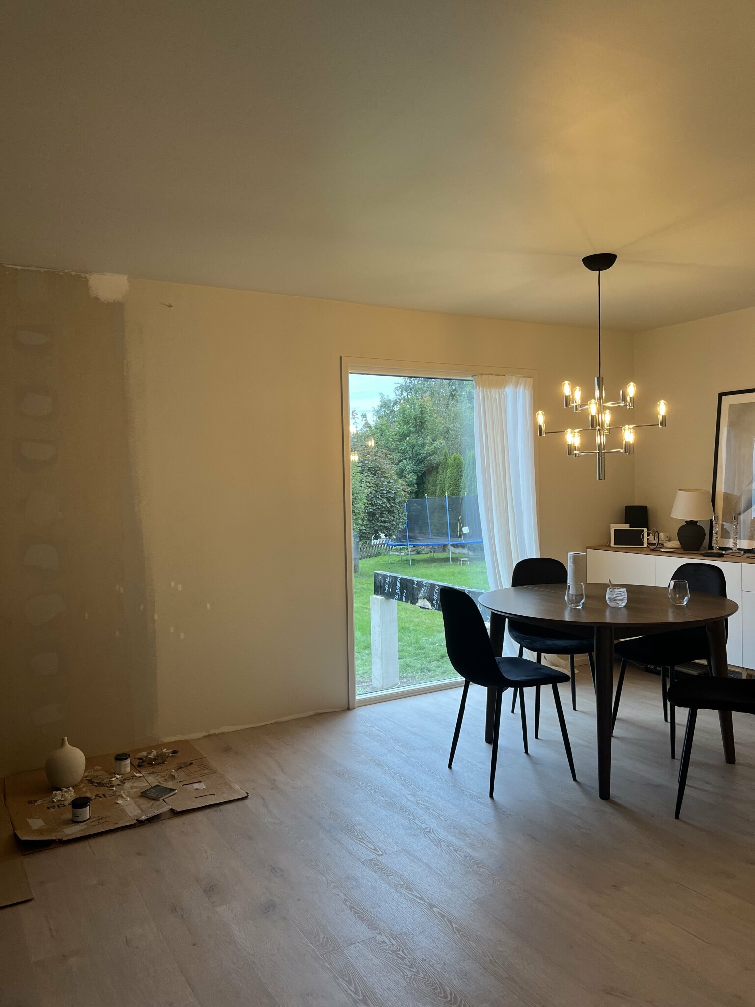

Hej! Vill montera eluttag precis ovanför såna här fönster för julstjärnor. Exakt vilket typ av uttag använder man? Vill ha ett så litet som möjligt

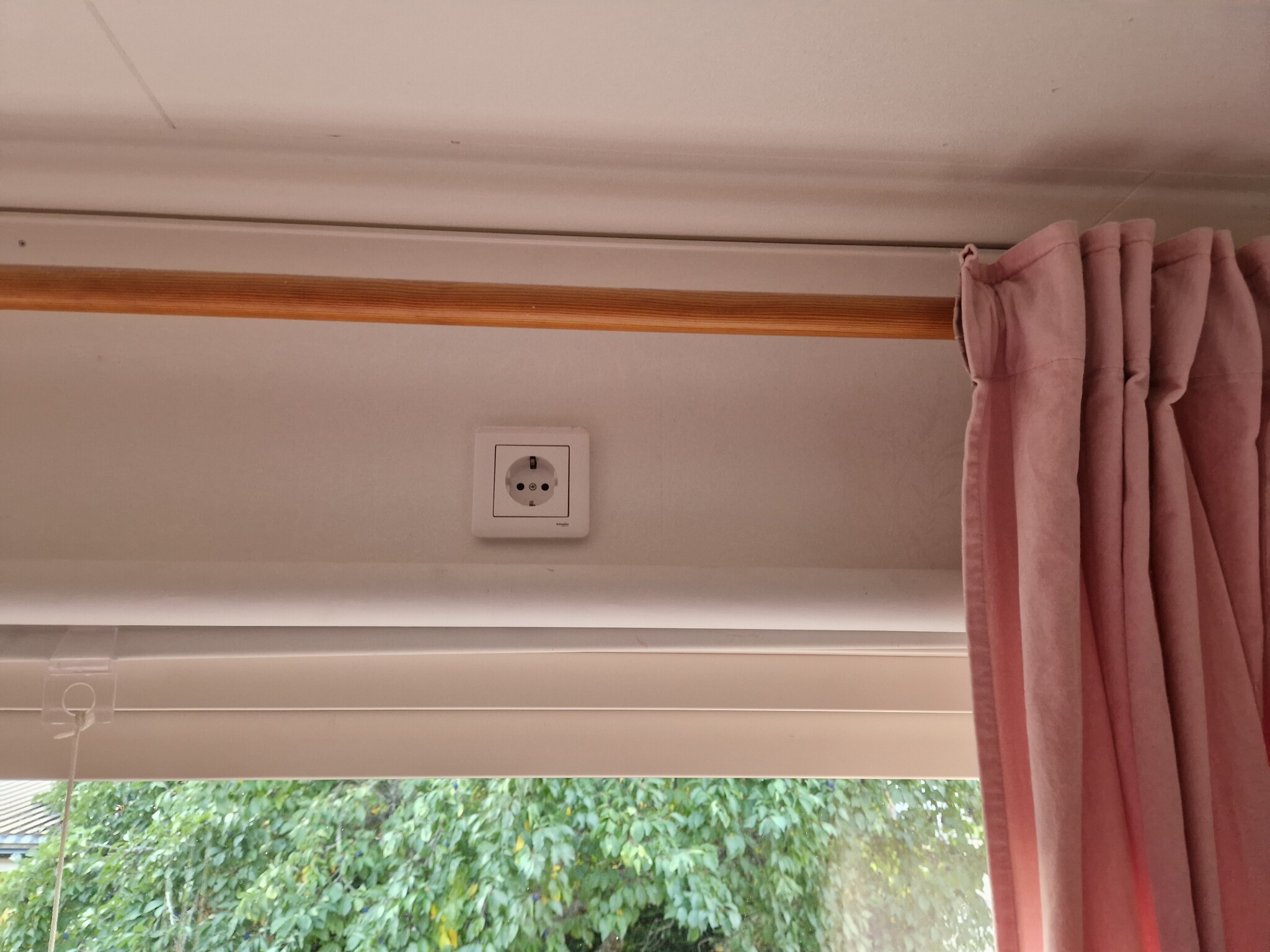

Vi har monterat vanliga infällda envägs schukouttag över våra fönster.
Schukouttag är att föredra istället för DCL-uttag eftersom många julstjärnor mm har transformatorn ihop med kontakten.

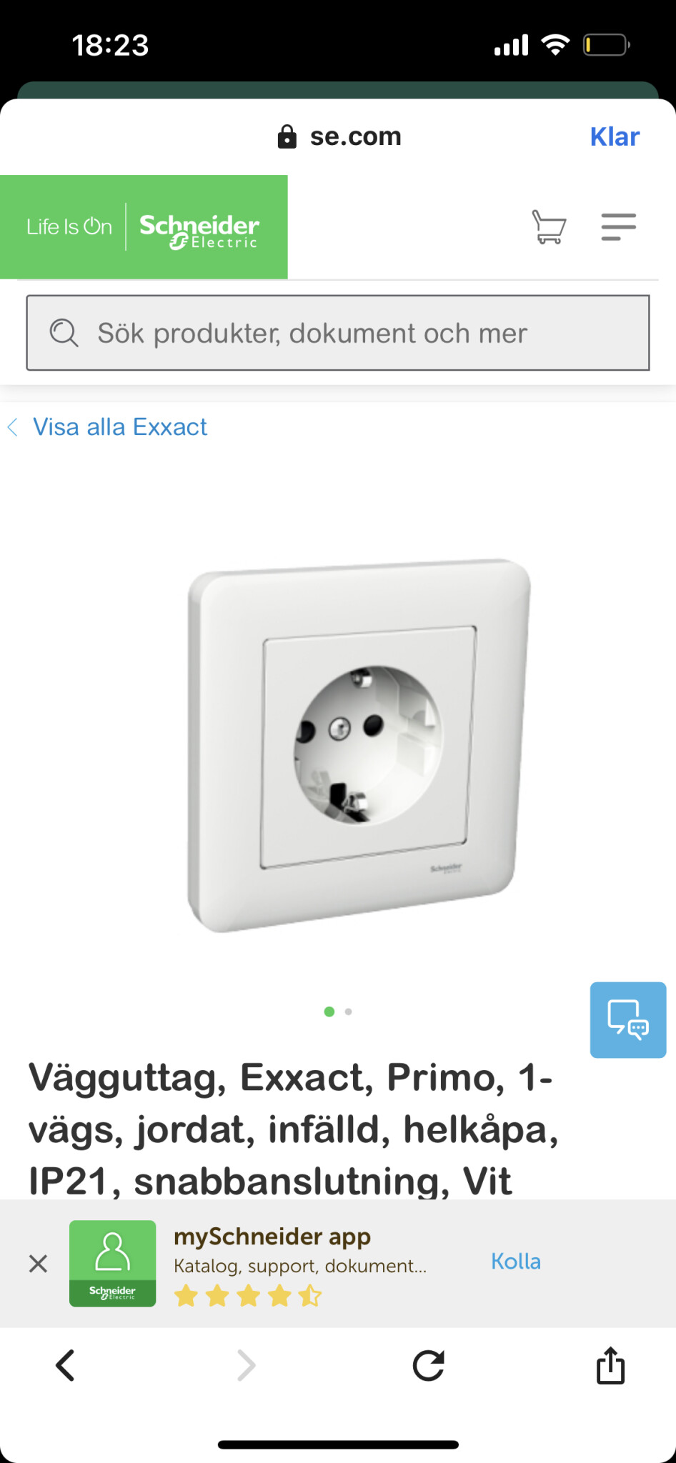

Sån?
  • Skärmdump av webbsida som visar vit vägguttag, Exxact Primo, jordad, infälld, från Schneider Electric.
Ja,
Fönster, rosa gardiner, trästång, vägguttag, vita persienner, utsikt över träd.
Anderscurl och 1 till
Ja typ.
