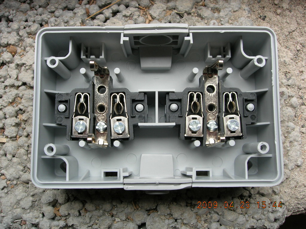

Var det måhända av denna typ.
Min kund hatade vita uttag och köpte dessa på (trol.) Jula. Det hör till saken att kunden ville ha 2st dubbla uttag intill varandra. Klart dom blev billiga att inköpa men det tog mig 45 min att koppla dessa uttag, d.v.s. fixa interna förbindningar samt överkopplingen till nästa uttag under. Då ledarna (dubbla) under skruvklämman lossnade så blev jag tvungen att använda ringkabelskor & pressverktyg för de interna ledningarna. Dessutom var uttagen märkta Max 10A !!! Lyckades övertala kunden att välja ett uttag från Eljo (Vitt) till VV-beredaren i källaren.
