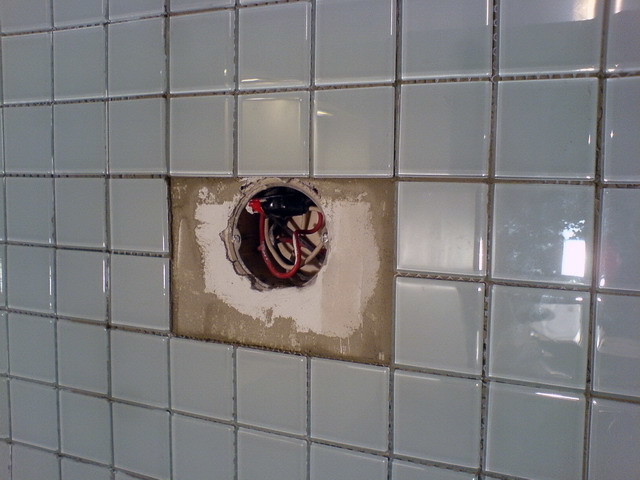

Håller på att kakla om i köket och mitt i glasmosaiken sitter ett eluttag. helst av allt skulle jag vilja kakla in eluttag men eftersom man måste komma åt det måste det bli en annan lösning. vad kan man göra istället?

Antar att du menar att du vill kakla över dosan ?
Om du har möjlighet att dra ut Fkn från dosan kan du kakla över den sen utan problem. Om du inte har kunskapen om detta så bör du anlita en behörig elektriker.
Annars är det lämpligast att sätta ett doslock, dock är inte detta någon vidare snygg lösning.
jag kan kakla över lite av dosan ta ut FKn och sätta dit vägguttag och men känns så trist. hoppades på att någon skulle ha en fantastiskt bra lösning så man kunde komma åt dosan men att den inte direkt syntes.
Varför ska du kakla "över" dosan? Du skär väl kaklet runt dosan som vanligt och sätter dit ett vägguttag ovanpå?
Eller menar du att du inte vill ha något uttag alls där? Då skulle du nog ha åtgärdat det genom att ta bort dosan innan du började kakla.
Det finns vägguttag som är snygga och driskreta.
1. vägguttag
2. kakla över dosan, men ta bort samtliga kablar
Ta alternativ 1, som ca 98 % av sveriges befolkning, ha ett vägguttag i köket.
