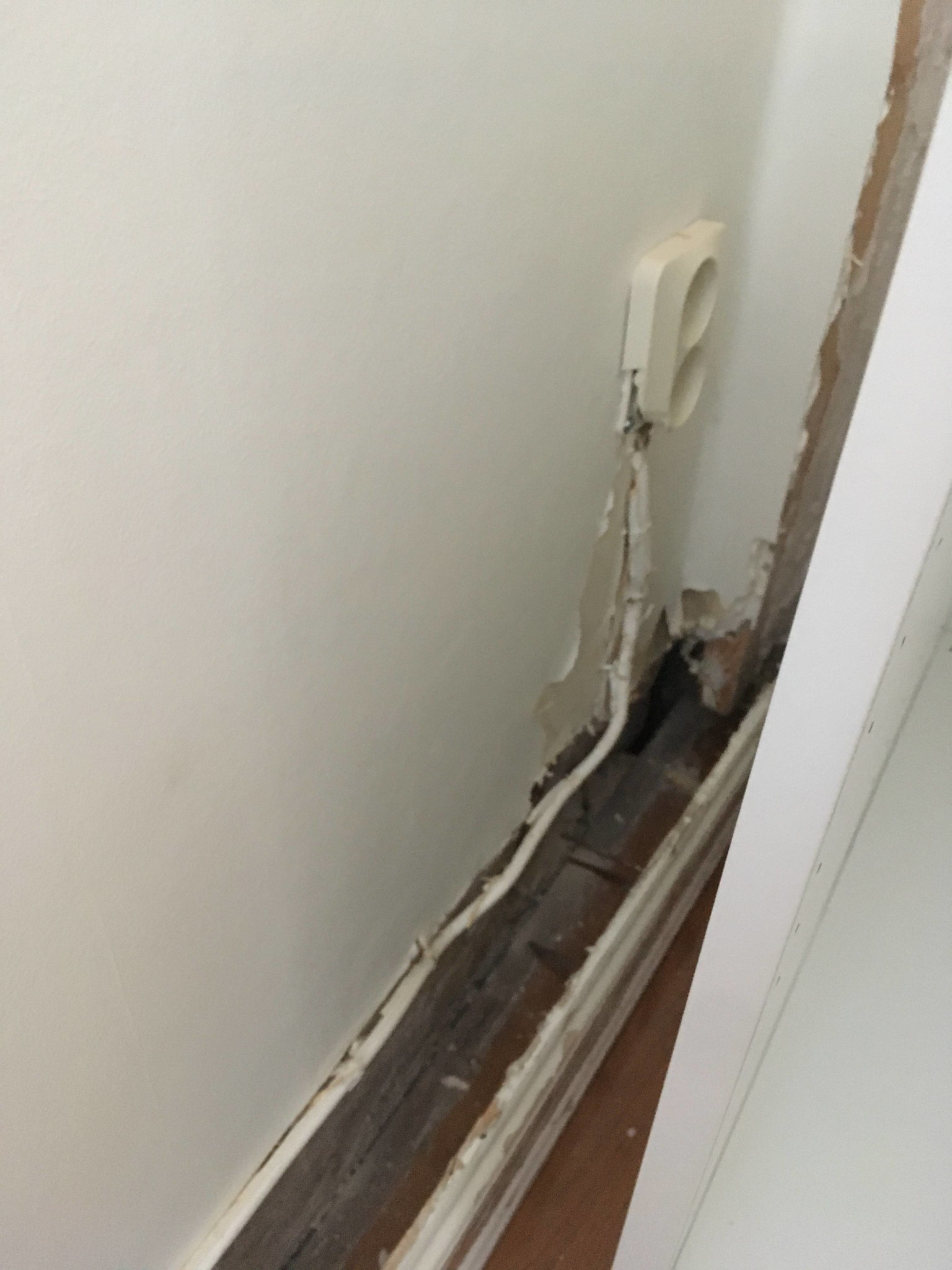

Håller på med att platsbygga garderober längs med ena sidan av sovrummet. I hörnet finns ett eluttag, som jag först trodde var en vidare koppling från det andra uttaget, men det var tyvärr tvärtom.
Vad kommer elektrikern att göra? Kan man skarva med en kopplingsdosa eller kommer man behöva fräsa in nya rör i väggen så uttag kommer utanför garderoberna?

Kör ett doshål bak i garderoben och sen på med ett doslock
Menar att du tar bort eluttaget, låter kabeln gå som den går idag. Sen sätter ett doslock över hålet som blir kvar efter eluttaget.
Sen borrar ett hål större än doslocket i bakstycket av garderoben.
