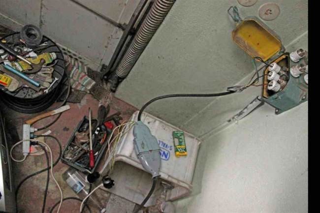

Bilden måste förevigas.
Taskig dragavlastning för övrigt. Bara det borde vara straffbart. :rolleyes:
Enk Projektet
Och en sån där otrevlig platt handske har han mage att använda! Lite snålt.
Alfredo
Mannen förnekar brott och bestrider det ersättningsanspråk som elbolaget har lämnat in.
En bild säger mer än tusen ord. Snacka om att ha brallorna vid fotknölarna.
Någon som tycker synd om gubben?
Fast jag trodde ju att elnätsbolagen hade bättre koll.
Här sjönk förbrukningen till mindre än en tredjedel i samband med ägarbyte.
Det är väl inte svårt att köra igenom förbrukningsuppgifterna och göra en rimlighetskoll?
ullberg
och vad gör karln med all el, 20 Mwh på tre månader + det han tar ut genom mätaren... Kanske var det kalla månader men det är rätt mycket ändå.

20.000Kwh på ca. 90dagar
låter som ca 9kw förbrukare på dygnet runt i 90dagar.
Inte helt omöjligt förbruka så mycket i allafal.
en byggfläkt utan termostat eller lite elpatroner för värme eller hembränt.
Sedan vet vi inte hur stor fastigheten är, Inkommande servis är DZII med bedömning av bilderna = max 25A
den mistänkte har troligtvis inte så mycket för att förneka brott, då elleverantören i detta falll har bevis och förmodligen mer trovärdighet än den mistänkte.
Sedan är det svårt för elleverantören att faktsikt bevisa bakåt i tiden hur mycket mannen stulit.
Har varit med att flyttat ut mätare till gat eller stolpskåp utanför fastighetsägarens tomt, då fastighetsägare har stulit ström och åkt fast. fastighetsägaren åkte även på kostnaderna för flytt av mätare + materiel. flyttades inte mätaren ut då skulle elleveransen upphöra.
Obs! de fastighetsägare hade blivit dömda av tingsrätten för otillåten kaftavledning.
Får man inte koppla på grejer på säkringarna innan mätaren?
Naturligtvis inte.
Läs avtalet med nätägaren. Det finns säkert någon klausul om detta.
För övrigt får man nog inte "koppla på grejer på säkringarna" över huvud taget.
Så var våran byggel då vi bytte centralen. Får jag skaka galler nu?

Enligt förundersökningen flyttade mannen in i bostaden 1995 och en extra avläsning av elförbrukningen gjordes två år senare. Den preliminära årsförbrukningen hade då sjunkit från 17 773 kWh till 5090 kwh.
