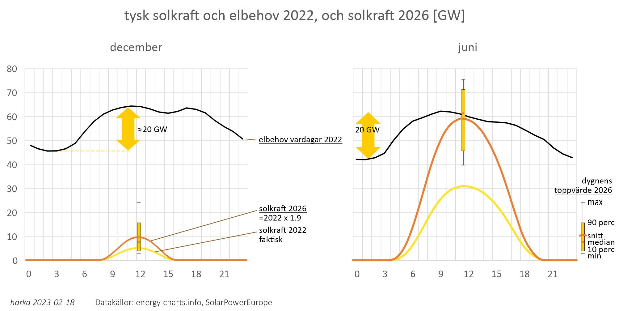

vi gör väl ett nedslag i verkligheten och tittar på solproduktionen i Tyskland i fjol och gör en skattning av hur det skulle sett ut om man redan nu hade haft 2026 års produktionsapparat (90% mer installerad solkraft) och då kan man rita upp följande resultat:
en kommentar om den tyska elförbrukningen i december 2022, är att var den onormalt låg på grund av hämmande elpriser (den brukar vara runt 10 GW högre)
med 2026 års installation skulle solen i genomsnitt gett ungefär 10 GW som dygnstoppeffekt under decemberdagarna, med en variation mellan olika dagar som sämst 3 GW och som högst med 24 GW
(däremot under juni skulle den tyska solen snittat 60 GW som den dagliga toppeffekten, med en spridning mellan 40 och 75 GW – och typiskt 20 GW eller mer mellan klockan 7:00-17:30)

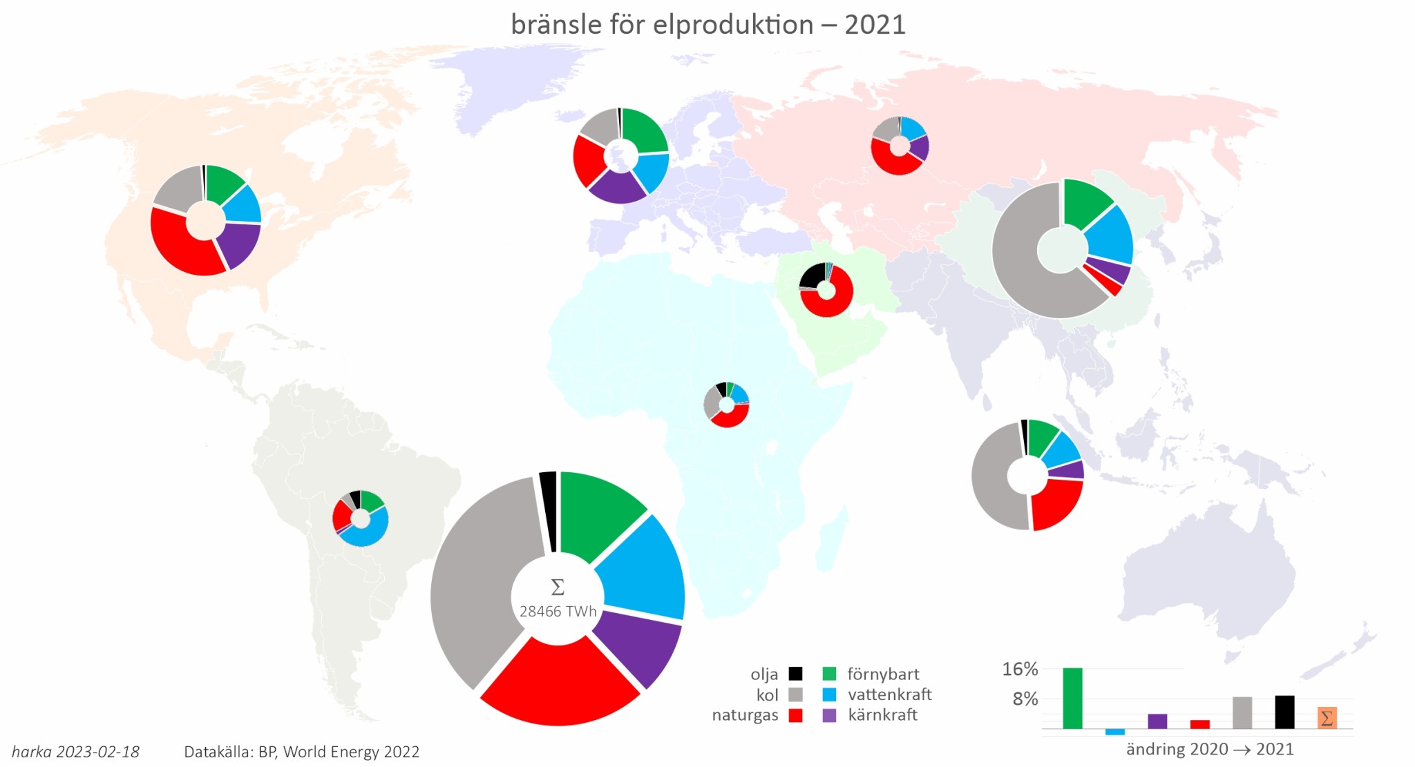

enligt BPs Review of World Energy 2022 såg elproduktionen ut så här under 2021 (med lite jämförelse mot 2020, som i och för sig var båda lite udda år med pandemi eller pandemi-men-inte-lika-mycket)
15% av världens el kommer idag från vattenkraft – kanske oväntat mycket? en viss del av den kan nog balanseras mot solkraften [och vindkraften] men det behöver tillkomma mera som lagrar/balanserar
