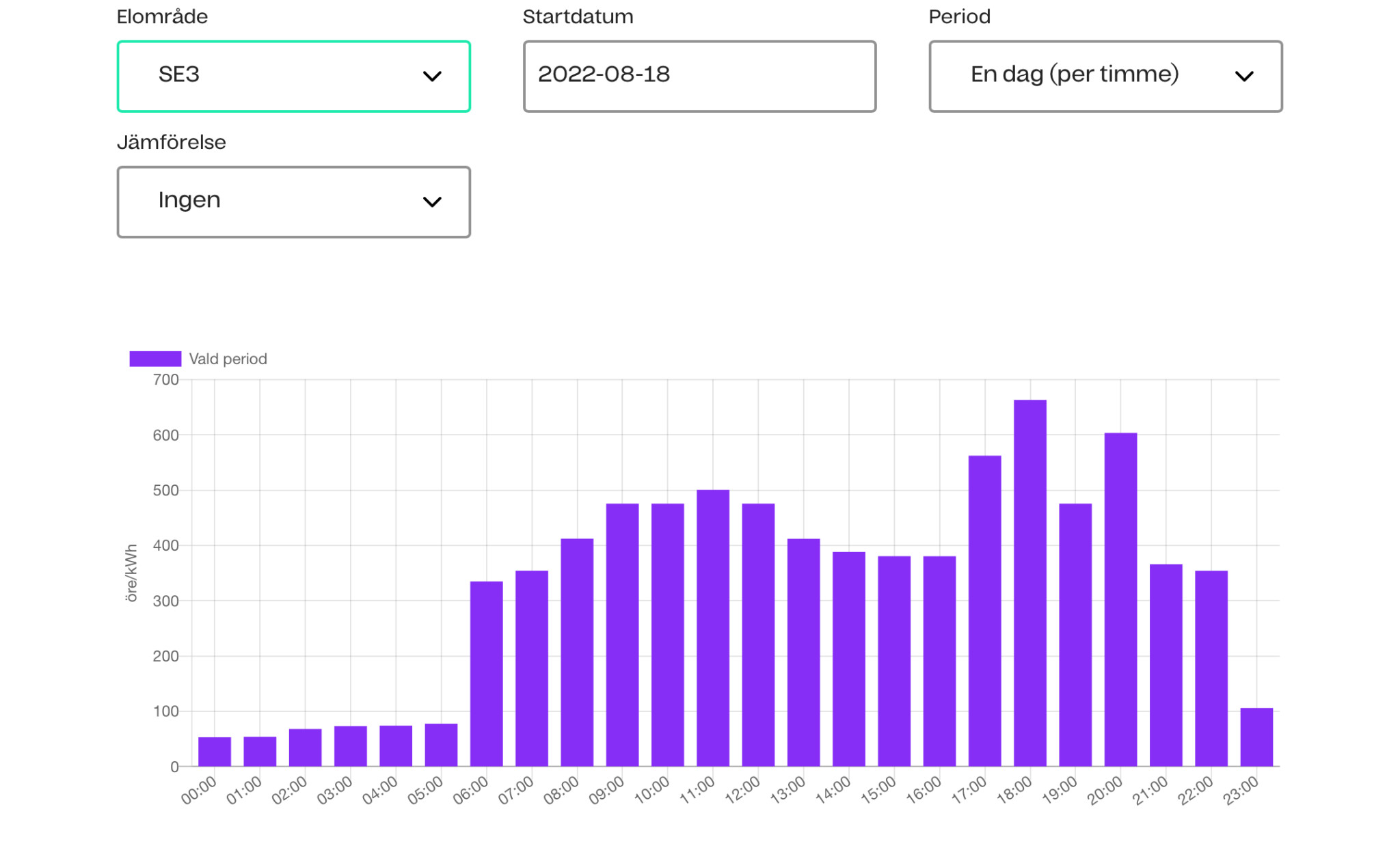

Imorgon!
Stapeldiagram som visar timvis energiförbrukning i elområde SE3 den 2022-08-18.

J JohanLun skrev:
De verkar ju skruva upp pristaket för varje gång man (riskerar) slå i det. The sky is the limit, probably?
Taket höjs i steg om €1000/kWh när priset når upp till 60% av taket. Det sker inte direkt utan det ska skickas ut lite marknadsmeddelanden och bestämmas en framtida dag då det börjar gälla osv. Sedan sätts det också priser i NOK, SEK och DKK för de som använder sådana valutor.
