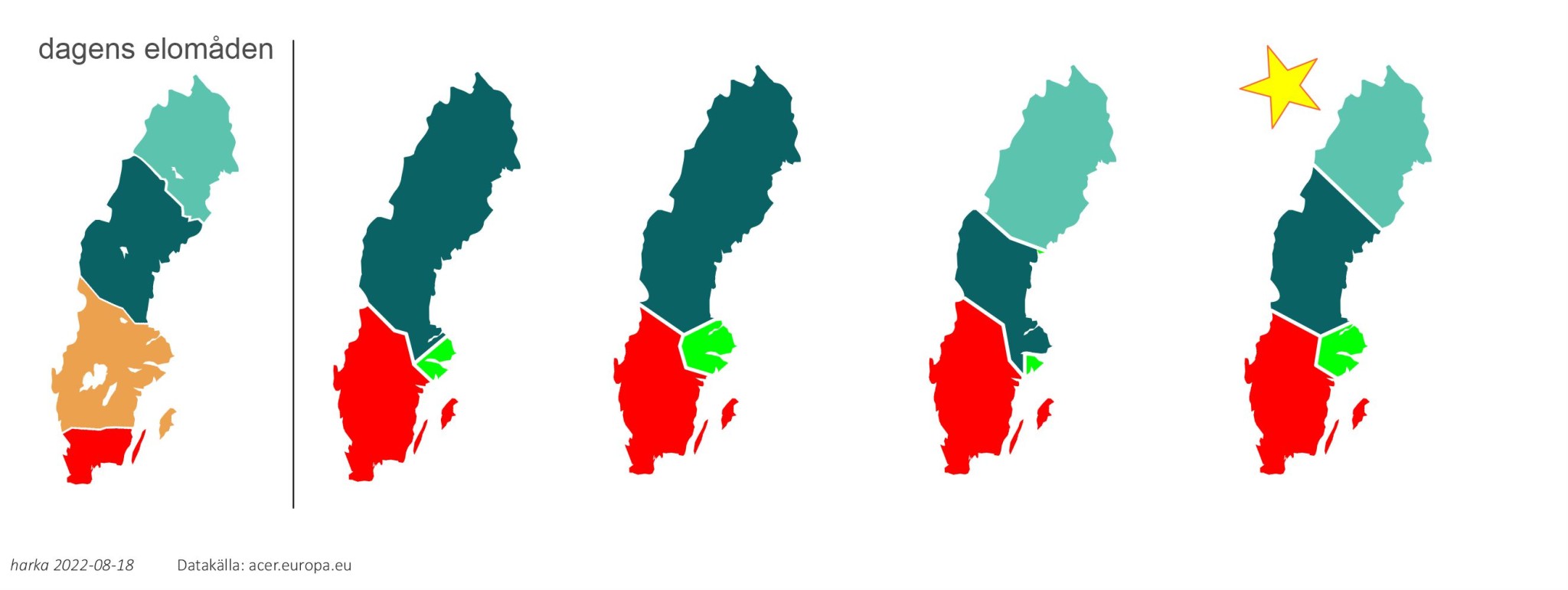

det är valrörelse och bland annat skånepolitiker vill ta bort eller göra om elområden (i stället för att åtgärda de underliggande problemen?) och verkar tro att det går att ordna med något riksdagsbeslut
i ett parallellt universum pågår en europeisk översyn av elområden och förra veckan kom man ut med ett antal förslag – tre länder kan gå från ett till flera elområden, ett land kan få ett befintligt elområde delat i två, och Sverige kan komma att få en annorlunda elområdesindelning
den organisation som hanterar översynen av den europeiska elmarknaden är ACER och deras 63-sidiga rapporten (plus bilagor...) finns på
[länk] Decisions/ACER Decision 11-2022 on alternative BZ configurations.pdf
målsättningen med de nya elområdena är att få en bättre fungerande elmarknad och man har bland annat tittat på prestandamått som prisspridningen inom befintliga elområden och elflöden
här nedan gör jag en snabb visualisering av förslagen som kan vara lite approximativ, så man ska inte helt lita på att mina kartor pekar ut om ens hemkommun hamnar på "rätt eller fel sida" gränsen...
för Sverige finns fyra förslag till nya områden – grovt sett slås dagens två södra elområden ihop till ett, medan Stockholm [med omnejd] avskiljs som ett eget elområde; den övre halvan av landet med sina två elområden kan slås ihop till ett eller fortsätta som två med lite mindre justeringar av gränserna:
den indelning som ligger bäst till är det fjärde, stjärnmärkta, alternativet – fast egentligen pekar prestandamåtten mot att det tredje alternativet skulle vara det bästa, men det är osannolikt att man skulle landa i att införa en elområdesgräns tvärs genom Stockholm...

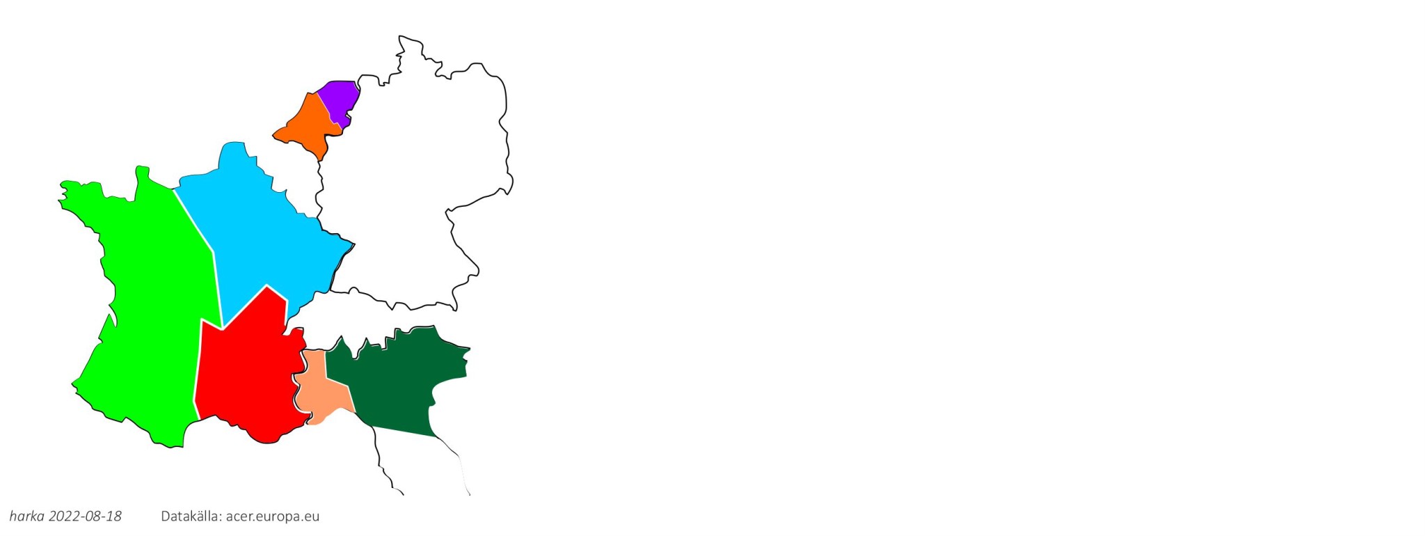

sen har man som förslag att Frankrike och Nederländerna delas upp i tre respektive två elområden, dessutom att Italiens mest norra elområde delas upp i två:

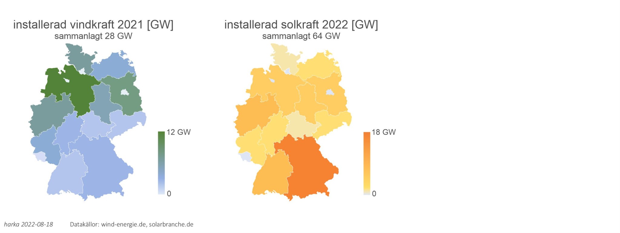

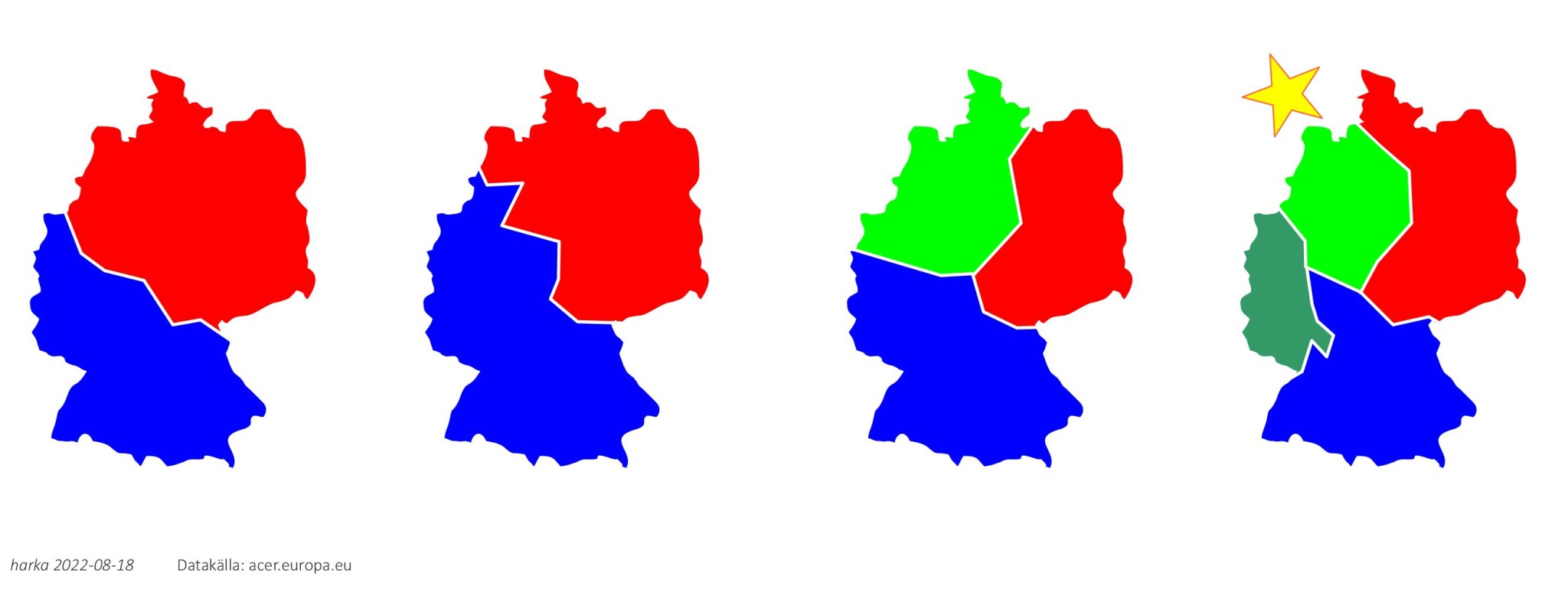

lite närmare Sverige har vi Tyskland där man överväger att dela upp landet i mellan två till fyra elområden:
även här är det fjärde, stjärnmärkta, alternativet som ger det bästa prestandamåtten
Tysklands olika indelningsalternativ skulle kunna ha en större inverkan på den svenska prisbilden då vi har en direktkabel till Tyskland (och om några år en andra kabel om inte politikerna kortsiktigt väljer att stoppa den)
Tyskland har mycket mer sol- och vindkraft än Sverige och produktionens variationer slår på priserna – att vi ibland upplever väldigt låga elpriser dagtid under helgerna tillskriver jag Tysklands stora solkraftsproduktion, och med alla elområdesalternativen hamnar tyngdpunkten för deras solkraftsproduktion i elområden längre bort från Sverige, medan tyskarnas vindkraft finns mer i den nordvästra delen av landet (och där de stora utbyggnaderna i Nordsjön hamnar)

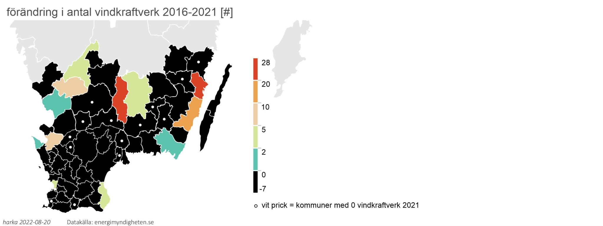

tjaa, jag skulle väl kunna sluta hacka på dom – men jag tycker nog att de också har ett medansvar för den uppkomna situationen och att allt inte beror på vad som händer i riksdagenP Pallewea skrev:
det är svårt att gråta över de nedlagda gaskraftverken i Malmö – hade de funnits kvar hade de nog inte eldats så många timmar i år på grund av råvarupriset på naturgas
i hela Sverige – på fem år mellan 2016 och 2021 – har det tillkommit 1424 vindkraftverk, därav i kommunerna som huvudsakligen utgör SE4 har det tillkommit 64 stycken, varav Skåne har lyckats skramla ihop 5 stycken
en del av föreslagna utbyggnader stoppas av militären, men kommunerna utgör ett stort hinder
så här har den faktiska tillväxten sett ut under de senaste fem åren i SE4-området:
när sen styrande kommunalpolitiker står i TV år 2021 och säger att vi vill inte ha någon elproduktion 5-15 kilometer utanför kustlinjen, det blir inte fint och vi vill satsa på besöksnäringen – då har de två kommunerna (Kävlinge & Trelleborg) gjort sina prioriteringar, i stället för att släppa fram en energiproduktion i klass med en Barsebäckreaktor
